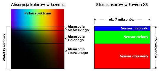

Aby uniknąć tego typu problemów pokuszono się o zastosowanie innej technologii, a mianowicie matryc typu Foveon X3, które rejestrują światło analogicznie do kliszy fotograficznej.
Sigma DP1 - Wstęp
Foveony zbudowane są z trzech warstw światłoczułych nałożonych na siebie. Każda odpowiada za detekcję innego koloru, a sposób ich ułożenia (licząc od zewnętrznej warstwy: niebieski, zielony, czerwony) optymalizuje detekcję fotonów. Matryce te wykorzystywane są obecnie jedynie w kilku aparatach cyfrowych i to głównie firmy Sigma (lustrzanki SD9, SD10, SD14 i testowany tutaj kompakt DP1).
Sigma DP1 - Wstęp
Niewątpliwym atutem tego typu matryc jest to, że każdy piksel, złożony tak naprawdę z trzech niezależnych komórek, niesie informację zarówno o kolorze jak i natężeniu światła. W teorii dostajemy więc duży zakres tonalny, poprawne odwzorowanie kolorów i brak artefaktów związanych z istnieniem matrycy filtrów oraz procesami interpolacyjnymi.
