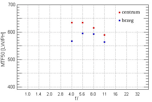

Przejdźmy więc do konkretów i zobaczmy jak wyglądają wartości MTF50 zmierzone na RAW-ach Sigmy DP1 zarówno w centrum jak i na brzegu kadru.
Sigma DP1 - Optyka
To co widzimy, zdecydowanie nam się podoba. W centrum kadru obiektyw prezentuje bardzo równe zachowanie, najwyższe rozdzielczości notując dla f/4.0 i f/5.6, czyli dla okolic maksymalnego otworu względnego. Dla większych przysłon, coraz bardziej daje o sobie znać dyfrakcja i notujemy lekki spadek osiągów. Nie zmienia to faktu, że obiektyw jest w stanie dla każdej przysłony generować bardzo ostre obrazy.
Sigma DP1 - Optyka
Jeśli chodzi o brzeg kadru, troszkę można pokręcić nosem na maksymalny otwór, gdzie osiągi odstają wyraźnie od centrum. Choć z drugiej strony notowane tam MTF-y są porównywalne z tymi obserwowanymi dla przysłony f/11. Gdyby każdy obiektyw szerokokątny, obecny w naszych testach, na brzegu kadru i na maksymalnym otworze notował wyniki podobne do takich jakie dostaje w centrum dla f/11, stracilibyśmy jeden z obszernych tematów do narzekań.

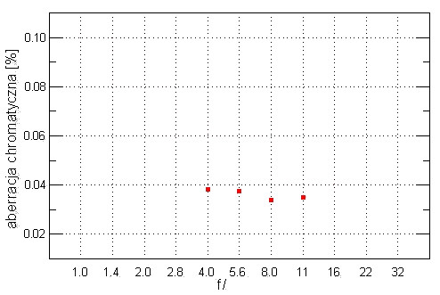

Aberracja chromatyczna
W jeszcze lepszy humor wprawia nas rzut okiem na wykres aberracji chromatycznej. Dla całego zakresu przysłon trzyma się ona poniżej poziomu 0.04%, co oznacza, że jest bardzo mała. Co więcej, dokładnie takie same wartości aberracji otrzymujemy mierząc ją na RAW-ach i JPEG-ach, co pokazuje, że DP1 mało "grzebie" w JPEG-ach, stojąc tutaj niejako wyżej od tak zaawansowanych aparatów jak Nikon D300, któremu usuwanie aberracji z JPEG-ów zaimplementowano niejako gratisowo.

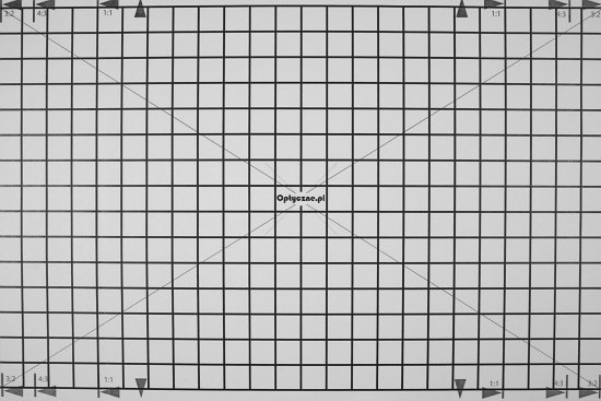

Na kolejne słowa pochwały obiektyw zasłużył za korygowanie dystorsji. Jak na odpowiednik 28 mm jest naprawdę bardzo dobrze, bo nasze pomiary pokazały lekką dystorsję beczkową na poziomie -1.42%. Warto tutaj dodać, że testowane przez nas na matrycach APS-C/DX i dające troszkę mniejszy kąt widzenia obiektywy klasy 20 mm dawały dystorsję na poziomie od -1.5% do -2.7%. Obiektyw kompaktowej DP1 pokazuje więc tutaj miejsce w szeregu większym kuzynom przeznaczonym do lustrzanek.
Sigma DP1 - Optyka

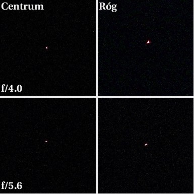

Koma i astygamtyzm
Koma, deformująca kołowy obraz diody w rogu kadru, daje się zauważyć zarówno dla maksymalnego otworu względnego, jak i dla przysłony f/5.6. Nie jest to powód do dumy, tym bardziej że maksymalny otwór w DP1 do najjaśniejszych przecież nie należy.
Sigma DP1 - Optyka
Na szczęście wyraźnie lepsza sytuacja panuje w przypadku astygmatyzmu, którego wartość wyniosła tylko 2%. Tutaj obiektyw zasłużył na duże pochwały.

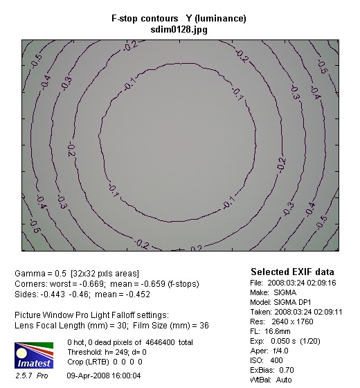

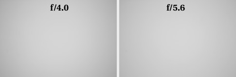

W swoim katalogu poświęconym DP1 Sigma chwali się, że mały obiektyw dobrze radzi sobie także z winietowaniem twierdząc, iż spadek jasności w rogach nie przekracza 1 EV. Zwykle katalogom wydawanym przez producentów trudno ufać, bo starają się one przedstawić swój sprzęt w jak najlepszym świetle. Sigma jest jednak miłym wyjątkiem i to w drugą stronę, bo owe 1 EV okazało się bardzo zachowawcze. Nasze pomiary pokazały, że winietowanie na maksymalnym otworze sięga 20% czyli -0.65 EV. Gdy przymkniemy obiektyw do f/5.6 poziom tej wady zmniejsza się do 16%, a przy f/8.0 do 14%. Spadek o kolejne 2% zagwarantujemy sobie stosując wartość przysłony f/11.
Sigma DP1 - Optyka
Obiektyw znów zasłużył więc na pochwały, bo winietowanie w rzeczywistych zdjęciach praktycznie nie da nam się we znaki. Choć z drugiej strony, ze względu na przeciętne światło, poprzeczka nie była zawieszona wysoko.
Sigma DP1 - Optyka

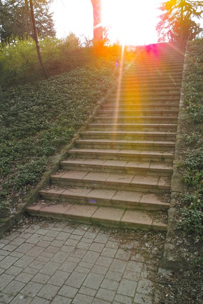

Praca pod ostre światło nie wypada najgorzej. W miejscu gdzie umieścimy słońce w kadrze pojawiają się przebarwienia, ale są one związane raczej z różnym stopniem prześwietlenia poszczególnych elementów matrycy. Natomiast charakterystyczne bliki świetlne i duszki daje się zauważyć, ale nie są one jakoś mocno uciążliwe i powszechne.
Sigma DP1 - Optyka
Sigma DP1 - Optyka

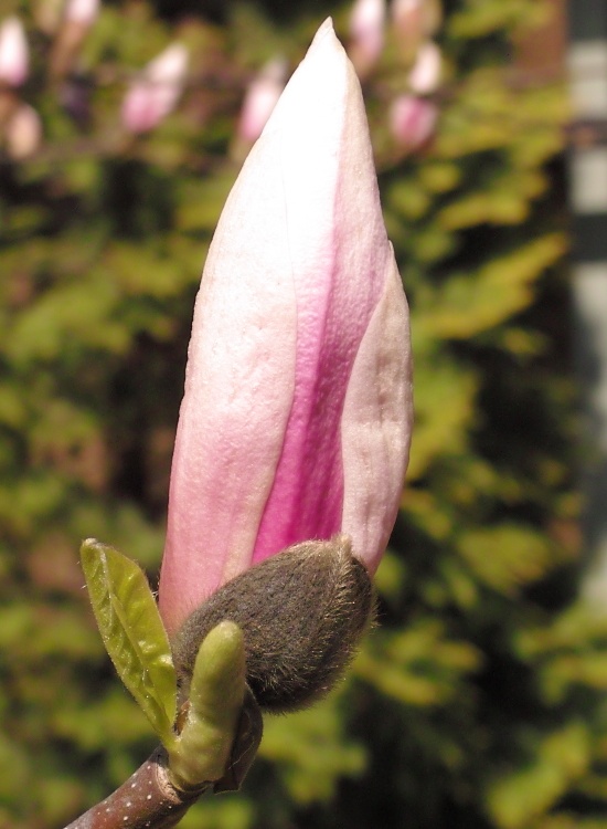

Sigma nie chwali się istnieniem funkcji marko, co wobec faktu zastosowania stałoogniskowego obiektywu o rzeczywistej ogniskowej 16.6 mm wcale nie dziwi. DP1 umożliwia jednak robienie zdjęć z minimalnej odległości 30 centymetrów. Poniższe przykłady pokazują wycinki 1:1 jakie można uzyskać fotografując z tej odległości. Jak widać na duże powiększenia nie mamy co liczyć.
Sigma DP1 - Optyka
Sigma DP1 - Optyka
