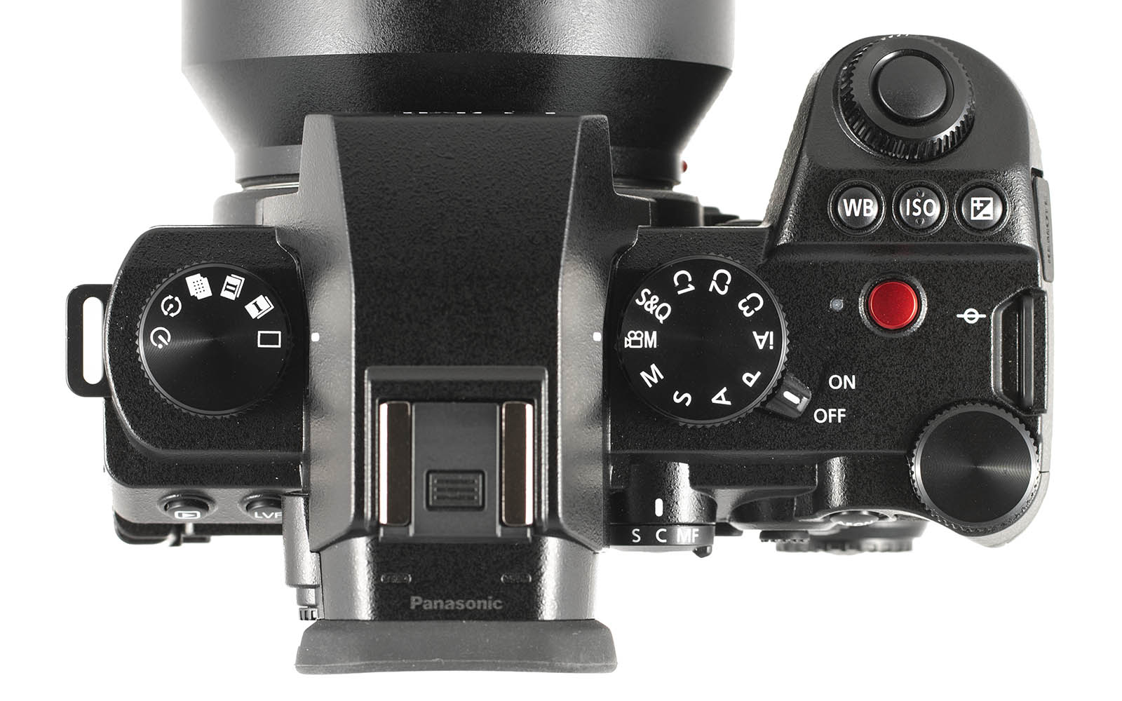

W przypadku wielu aparatów konkurencji często w tym rozdziale pojawia się zdanie lub dwa o dopasowaniu ergonomii i sterowania aparatu do filmowania z wykorzystaniem przycisków programowalnych, choćby po to, by mieć pod ręką zmianę czułości czy balansu bieli. Aparaty Panasonic są tu poniekąd wyjątkiem — ich ergonomia od początku jest zaprojektowana tak, żeby wygodnie się nimi filmowało i zmiany w działaniu interfejsu nie są zazwyczaj potrzebne. Tak jest również w przypadku S5 II. Wszystko, czego potrzeba, jest pod ręką już przy domyślnych ustawieniach aparatu.

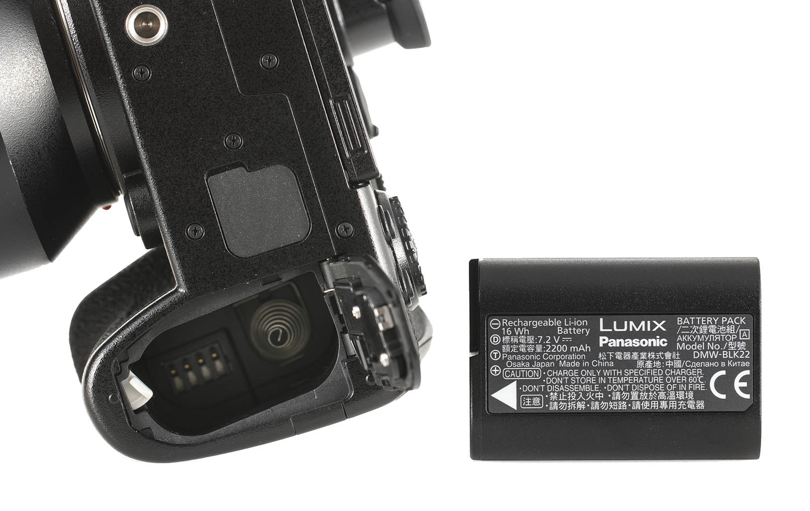

Testowany aparat zasilany jest akumulatorem litowo-jonowym Panasonic DMW-BLK22E oferującym pojemność 2200 mAh przy napięciu 7.2 V, co przekłada się na niecałe 16 Wh energii. Podczas studyjnego testu pełna bateria wystarczyła na nagranie 2 godzin i 20 minut materiału w 4K w 25 kl/s. To o ponad pół godziny lepiej niż zasilany tym samym ogniwem i korzystający z zauważalnie mniejszej matrycy model GH6. Wygląda zatem na to, że zastosowany w S5 II nowy procesor faktycznie pomaga obniżyć zużycie energii.
