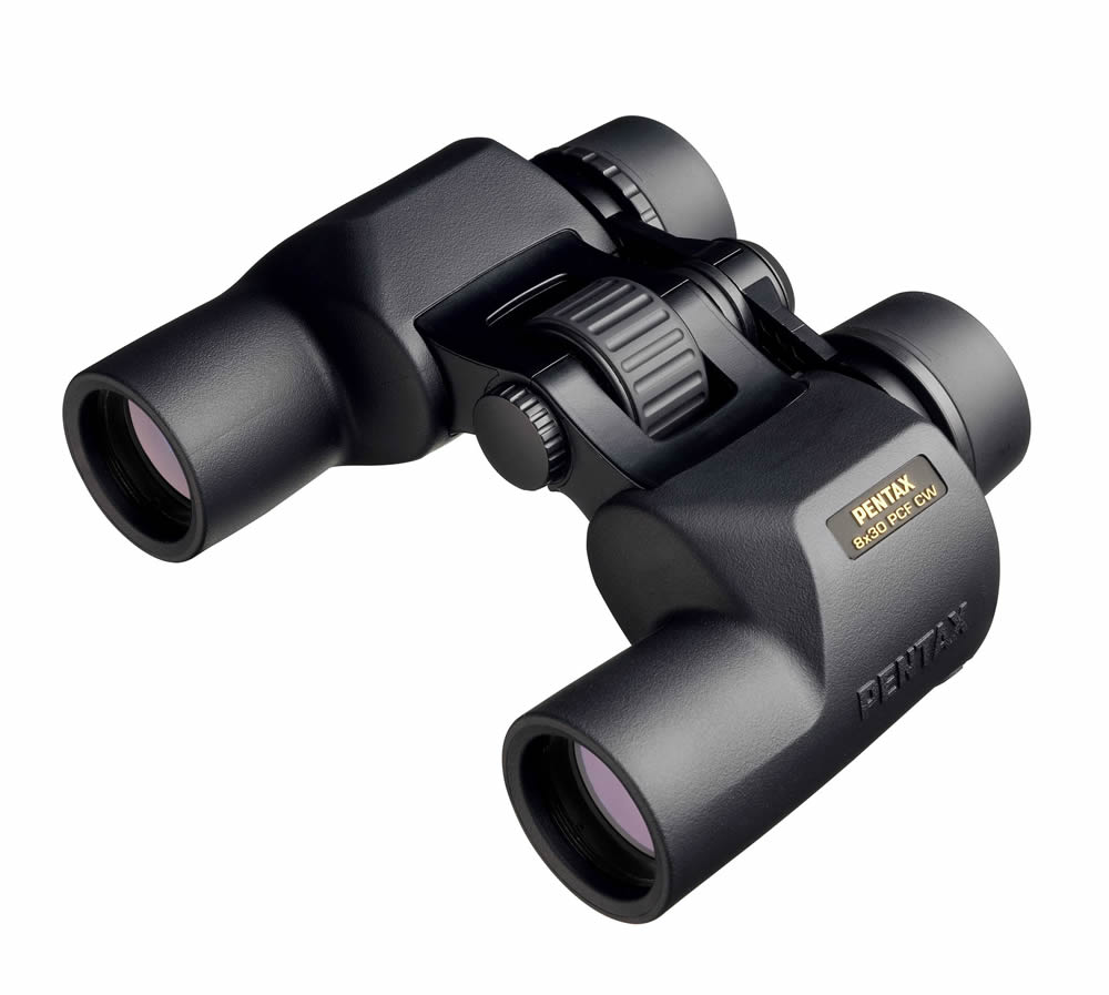

Pentax 8x30 PCF CW
- Pole widzenia: 7.0 stopni
- Średnica źrenicy wyjściowej: 3.75 mm
- Odstęp źrenicy: 17.2 mm
- Długość: 158 mm
- Waga: 458 g

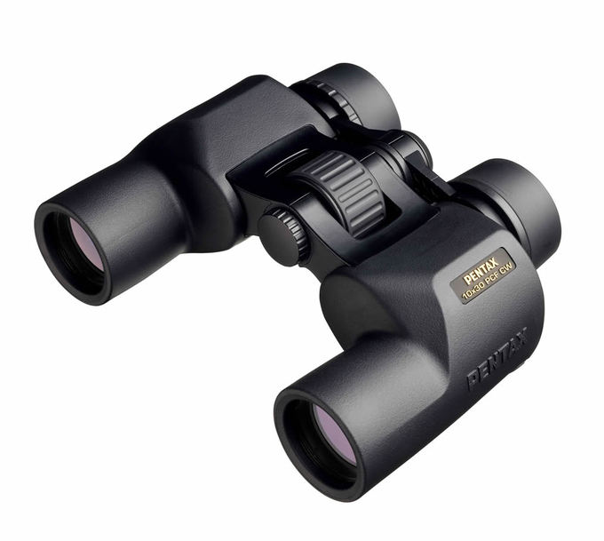

Pentax 10x30 PCF CW
- Pole widzenia: 5.5 stopnia
- Średnica źrenicy wyjściowej: 3 mm
- Odstęp źrenicy: 18.8 mm
- Długość: 158 mm
- Waga: 463 g
