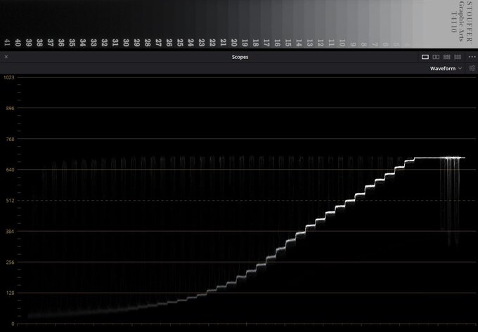

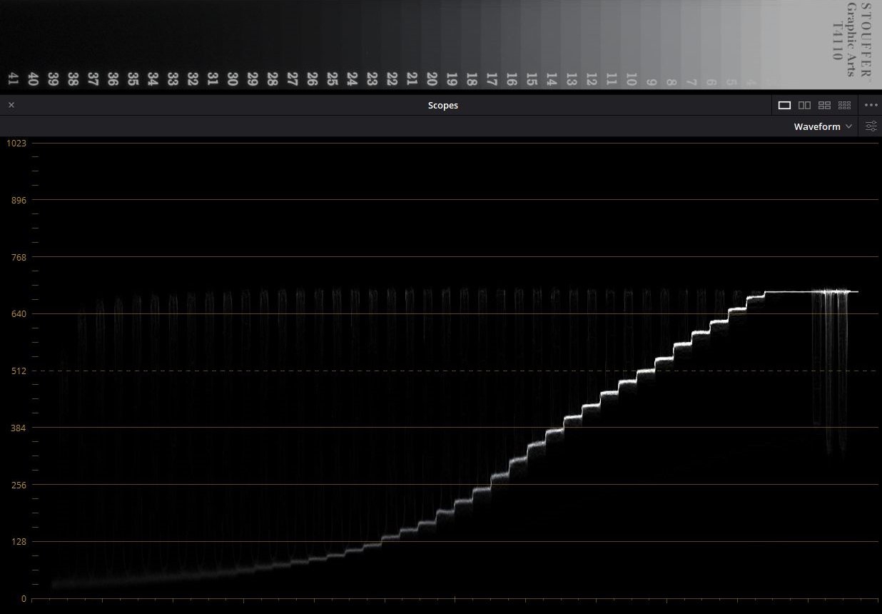

Tryb HDR PQ nie różni się zbytnio pod względem zachowania od zwykłego profilu obrazu z włączonym priorytetem jasnych partii obrazu – niedoświetlony materiał daje się bez większych problemów „uratować”, choć jest to okupione zauważalnym zwiększeniem szumu w cieniach, natomiast w przypadku prześwietlenia utrata informacji w jasnych partiach obrazu jest częściowa, ale nie tak drastyczna jak przy standardowych profilach obrazu. Dość ciekawy jest też fakt obcinania bieli przez HDR PQ już przy poziomie około 67% IRE. Oznacza to że 1/3 miejsca na informacje, jakie oferuje kodek, nie jest w tym trybie wykorzystywana.

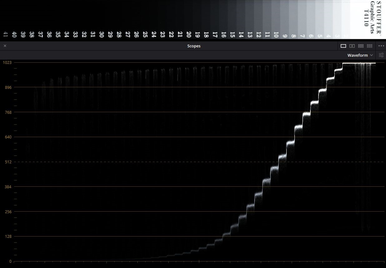

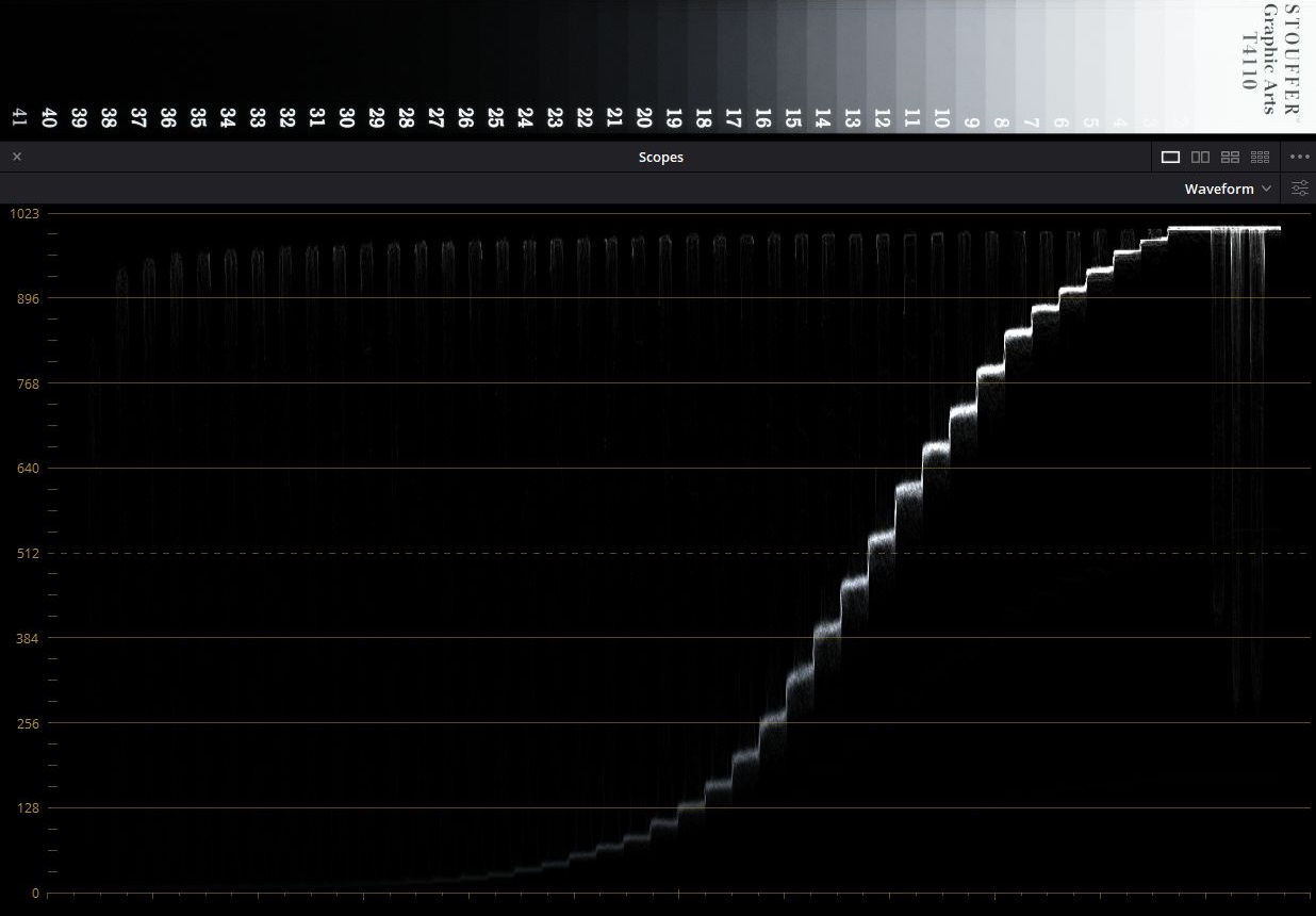

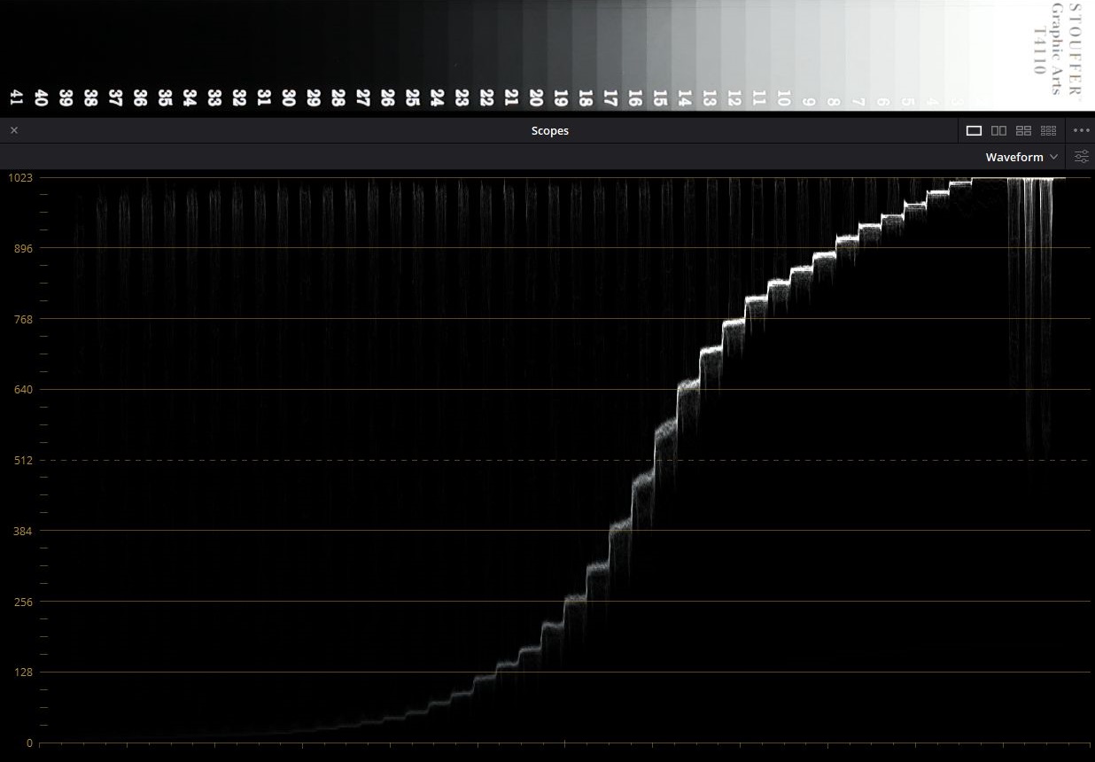

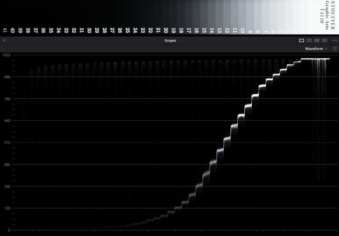

Zakres tonalny
Spójrzmy teraz na liczbowe wartości opisujące zakres tonalny, otrzymane po nagraniu tablicy Stouffer T4110 na poszczególnych profilach obrazu i kombinacjach nastaw. Stopklatki z tak nagranych ujęć zostały przeanalizowane z użyciem programu Imatest, co pozwoliło uzyskać wspomniane liczbowe wartości. Ponieważ Imatest nie zawsze generuje wyniki dla wszystkich możliwych stosunków sygnału do szumu, przedstawiamy wartość dla najostrzejszego kryterium (stosunek sygnału do szumu 10:1 opisany jako „WYSOKA JAKOŚĆ”) oraz dla najniższego (wartość „Total” podawana przez Imatest, zazwyczaj nieco przekraczająca tę dla stosunku sygnału do szumu 1:1, w tabeli wartość ta została podpisana „NAJNIŻSZA JAKOŚĆ”).
Oprócz tego, w prezentującej te wyniki poniższej tabeli, załączamy także wykresy waveform monitor z programu DaVinci Resolve, prezentujące, jakie wartości przyjmują poszczególne pola tablicy zależnie od użytego profilu obrazu. Tablica była nagrywana tak, by prześwietlić pierwsze jedno lub dwa pola.
Co ciekawe, w przypadku standardowych profili obrazu EOS R10 wypadł zauważalnie lepiej niż wyższy model EOS R7 – różnice sięgają od 0.5 do aż 1.4 EV. Jedyne logiczne wyjaśnienie zaistniałej sytuacji, jakie możemy zaproponować, to różnice w rozmiarze piksela pomiędzy obydwoma korpusami – R7 ma jednak zauważalnie bardziej upakowaną matrycę.
Równie ciekawe jest to, że w przypadku HDR PQ to EOS R7 jest górą i osiąga nieco lepsze wyniki. Choć te zaprezentowane w tym trybie przez testowany aparat również są całkiem niezłe. Należy jednak pamiętać, że HDR PQ to tryb filmowania zaimplementowany głównie z myślą o późniejszym wyświetlaniu filmów na ekranach HDR, więc sięganie po niego w pozostałych przypadkach może wymagać zaawansowanej obróbki kolorystycznej w postprodukcji i powinno być świadomą decyzją.
Najlepiej dla kryterium wysokiej jakości obrazu wypadł tryb filmowania HDR, ale ze względu na ograniczenie do nagrywania w Full HD w 25 kl/s jego użyteczność jest dość dyskusyjna.
