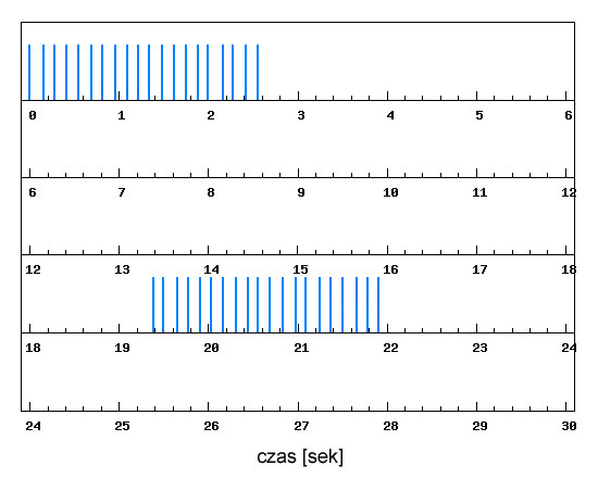

Olympus SP-570 UZ posiada 5 trybów zdjęć seryjnych (sekwencyjnych), a wszystkie dostępne są jedynie dla formatu plików JPEG. Jak podaje producent, aparat jest w stanie wykonać 7 zdjęć w serii z prędkością 1.2 kl./sek. w pełnej rozdzielczości, 30 zdjęć w serii z prędkością 7.2 kl./sek. w rozdzielczości 5 Mpix i 30 zdjęć w serii z prędkością 13.5 kl./sek. w rozdzielczości 3 Mpix. Postanowiliśmy zatem sprawdzić jak to się przekłada na realne osiągi i jak bardzo możemy wierzyć w zapewnienia producenta w tej kwestii.
W testach szybkości staramy się maksymalnie utrudnić aparatom wykonywanie zdjęć seryjnych. W 30-sekundowym przedziale czasu fotografujemy stoper, umieszczony na pełnym kolorowych szczegółów tle. Czułość w aparacie ustawiona jest na ISO 1600. W przypadku Olympusa SP-570 dane zapisywane są na kartę xD-Pictue Card typ H o pojemności 1 GB. Dla pierwszego trybu zdjęć seryjnych w pełnej rozdzielczości otrzymujemy wyniki pokazane na poniższym rysunku.
Olympus SP-570 UZ - Użytkowanie
Jak widać nie ma mowy w takim przypadku o 7 zdjęciach w serii. Po wykonaniu zaledwie 4 zdjęć aparat zajęty jest zapisywaniem ich na kartę informując nas o tym komunikatem wyświetlonym na ekranie o treści „zajęty”. Mimo wciśniętego przez ten czas przycisku migawki, aparat niestety nie kontynuuje automatycznie wykonywania zdjęć po odblokowaniu się. Komunikat o zajętości znika zanim jeszcze dioda sygnalizująca zapis na kartę przestanie migać, jednak odczekaliśmy do końca procesu zapisu z kolejnym uruchomieniem migawki. To pozwoliło na wykonanie kolejnej serii ale znowu tylko 4 zdjęć. Ostatecznie w ten sposób udaje się w testowanym czasie 30 sekund zrobić 3 serie po 4 zdjęcia. Wciskanie spustu migawki zaraz po zniknięciu komunikatu „zajęty” na niewiele się tak naprawdę zdaje. Aparat jest w stanie co prawda wykonać kolejne jedno lub góra dwa zdjęcia ale potem ponownie się zapycha i sygnalizuje zajętość. Jedynym sposobem zwiększenia liczby zdjęć w serii dla trybu w pełnej rozdzielczości jest użycie normalnej kompresji, a nie małej jak to miało miejsce do tej pory. Wyniki dla zdjęć zapisywanych z normalną kompresją prezentujemy poniżej.
Ponieważ zdjęcia z normalną kompresją ważą ponad dwa razy mniej od zdjęć z kompresją małą, zatem ich liczba w serii wzrosła ponad dwukrotnie. W tym teście w założonym czasie, udało się wykonać w sumie dwie serie. W pierwszej aparat zrobił 10 a w drugiej 9 zdjęć.

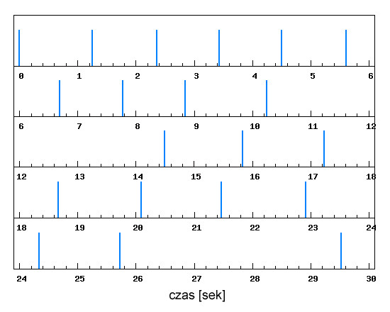

Co do deklarowanej przez producenta prędkości 1.2 kl./sek. to niestety realia są również odmienne w tej kwestii. W obu testach średnia wartość dla pierwszej serii to około 0.88 kl./sek.
Przejdźmy zatem do kolejnego trybu zdjęć seryjnych oznaczonego jako „Hi1”. Jest to tryb wysokiej prędkości. Ze specyfikacji aparatu dostępnej na stronie producenta wynika że w tym trybie możemy robić zdjęcia z prędkością 7.2 kl./sek. i do 30 zdjęć w serii, jednakże tylko w rozdzielczości 5 Mpix. Wyniki dla tego trybu prezentujemy na poniższym wykresie.

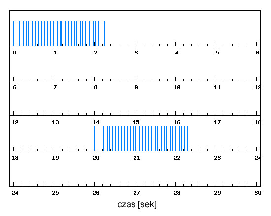

To o czym była mowa przed chwilą to tylko przedsmak tego co nasz czeka za chwilę. Tryb szybkich zdjęć seryjnych „Hi2” - 30 zdjęć w serii z prędkością 13.5 kl./sek. Niestety ograniczone tylko do rozdzielczości 3 Mpix. Ale zobaczmy jak zapewnienia producenta mają się do rzeczywistości. Nasze wyniki dla tego trybu na wykresie poniżej.
Faktycznie aparat wykonuje 30 zdjęć w serii (niezależnie jakiej kompresji użyjemy). A prędkość? Dla pierwszej serii otrzymujemy średnią wartość 12.9 kl./sek. a zatem nieco mniej niż deklaruje producent.

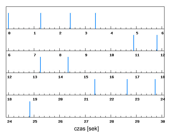

Ostatnim z dostępnych trybów zdjęć seryjnych obejmuje zdjęcia w pełnej rozdzielczości z ustawianiem ostrości przed każdym zdjęciem. Wyniki widoczne są poniżej na wykresie
Niestety znowu wąskim gardłem okazuje się zapis na kartę. Cztery zdjęcia w serii (przy małej kompresji) i koniec. Aparat jest zajęty zapisywaniem a sytuacja jest analogiczna do tej z pierwszego trybu zdjęć seryjnych. W tym przypadku nie czekałem aż aparat skończy zapisywać zrobione wcześniej zdjęcia ale wciskałem przycisk migawki zaraz po tym jak z ekranu znikał komunikat „zajęty”. Sprowadza się to właściwie do wciskania spustu za każdym razem na nowo bo aparat regularnie sygnalizuje zajętość. W zasadzie nie ma co mówić w tym przypadku o zdjęciach seryjnych. Lepszym pomysłem jednak jest odczekanie aż aparat zapisze wszystkie zdjęcia na kartę i wówczas będzie w stanie wykonać kolejną serię

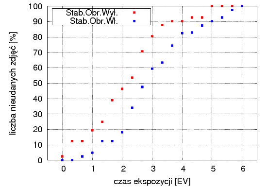

Stosunkowo nowa wprowadzona przez nas metoda badania efektywności stabilizacji obrazu, polega na wykonaniu minimum 20 zdjęć (im więcej tym lepiej) dla różnych wartości czasu ekspozycji. Zdjęcia wykonujemy raz z wyłączoną, a kolejny raz z włączoną stabilizacją. Następnie określamy liczbę zdjęć poruszonych. Odkładając na wykresie wartości procentowe zdjęć poruszonych w stosunku do całkowitej liczby zdjęć zrobionej dla danego czasu, otrzymujemy dwie krzywe, z których ta dla zdjęć ze stabilizacją powinna być odpowiednio przesunięta w stronę dłuższych czasów. Im większa różnica pomiędzy krzywymi tym lepiej działa stabilizacja. Jak to wygląda w przypadku SP-570 możemy zobaczyć poniżej.
W tym teście dla każdego czasu wykonaliśmy około 40 zdjęć. Zero na skali czasu ekspozycji odpowiada wartości 1/100 sek. Widać wyraźnie, że przesunięcie pomiędzy krzywymi jest niewielkie i sięga w porywach do 1 EV. Skuteczność stabilizacji możemy zatem ocenić jedynie na przedział od 0.5 do 1 EV.
