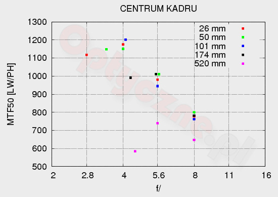

Rozdzielczość obrazu
Jak wiadomo, optyka ma niebagatelny wpływ na rozdzielczość otrzymanego obrazu. W tym przypadku mamy do czynienia z 20-krotnym zoomem, a więc nietrywialnym układem optycznym. Jaki będzie to miało wpływ na rozdzielczość obrazu dla 10 MPix matrycy przekonamy się za chwilę. Dla przypomnienia Olympus SP-550 UZ (18-krotny zoom i matryca 7.1 MPix) odnotował w naszych testach przyzwoity wynik w tej kategorii.
Niestety ale wynikami rozdzielczości SP-570 pochwalić się nie może. Wyniki opisane poniżej dotyczą plików RAW, jako że to właśnie one dają miarodajne odzwierciedlenie prawdziwej sytuacji. Największą wartość rozdzielczości dla centrum kadru równą 1201 LW/PH, SP-570 osiąga dla ogniskowej 101mm dla przysłony f/4.1. Generalnie dla dolnego zakresu ogniskowych i przysłony do f/4 rozdzielczości trzymają jeszcze dość dobry poziom i wahają się pomiędzy 1117 a wspomnianą wartością 1201. Niestety przy zwiększaniu ogniskowej i zmniejszaniu otworu przysłony sytuacja się pogarsza. Najmniejsze rozdzielczości notujemy dla najdłuższej ogniskowej a minimum wynoszące 587.4 LW/PH (ponad dwa razy mniej niż wartość maksymalna dla centrum kadru) aparat osiąga dla przysłony f/4.5. Wszystkie wyniki prezentujemy na wykresie poniżej.

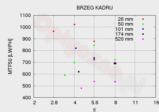

Dla brzegu kadru maksimum rozdzielczości aparat osiąga dla najkrótszej ogniskowej przy przysłonie f/4, a jej wartość wynosi 1021 LW/PH. Generalnie rozdzielczość spada ze wzrostem ogniskowej i w miarę przymykania przysłony, aczkolwiek ta reguła nie stosuje się dla wszystkich przypadków z osobna. Także dla brzegu aparat zachowuje się najgorzej dla ogniskowej 520 mm. Minimalna wartość 480 LW/PH dla przysłony f/4.5 to naprawdę niewiele, ale pamiętajmy jednak, że mamy do czynienia z 20-krotnym zoomem.

W porównaniu do Olympusa SP-550 notujemy nieco lepsze wyniki aczkolwiek różnica jest na tyle mała, że trudno mówić o wyraźnej poprawie. Należy jednak mieć na uwadze, że mamy do czynienia z dłuższym zoomem, a zatem powinniśmy się cieszyć, że rozdzielczość się przynajmniej nie pogorszyła. A skoro SP-550 uznaliśmy w tej kwestii za przyzwoity to i w przypadku SP-570 nie będziemy aż tak bardzo narzekać.

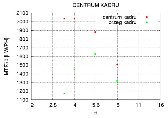

Aby pokazać co procesor obrazu potrafi wyciągnąć z plików RAW prezentujemy poniżej przykładowe rozdzielczości dla centrum i brzegu kadru dla plików JPEG. Na wykresie przedstawiamy dane dla ogniskowej 50 mm.
Olympus SP-570 UZ - Optyka
Widać wyraźnie jak bardzo w stosunku do wyników z plików RAW wzrosły wartości MTF dla plików w formacie JPEG.

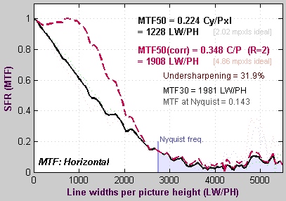

Na koniec prezentujemy też przykładowy przebieg funkcji MTF50 dla centrum kadru, ogniskowej 50 mm i przysłony f/4.

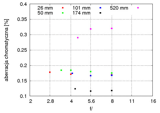

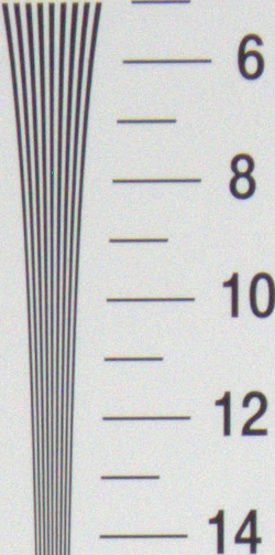

Aberracja chromatyczna
Jeżeli chodzi o aberrację chromatyczną, to testowany 20-krotny zoom osiąga wyniki nieco lepsze niż jego 18-krotny poprzednik. Większość wyników plasuje się poniżej 0.2% kiedy dla Olympusa SP-550 większość plasowała się powyżej tej wartości - aczkolwiek różnice nie są duże. Jedynie wyniki dla ogniskowej 174 mm plasują się w zakresie „średniej” aberracji chromatycznej. Najgorzej jak zwykle wypada maksymalna długość ogniskowej dając wyniki praktycznie powyżej 0.3%, dorównując tym samym wartościom dla SP-550. Wszystkie wyniki przedstawiamy na poniższym wykresie.

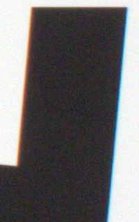

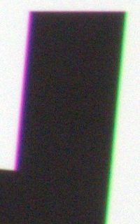

Poniżej prezentujemy wycinki tablicy testowej przedstawiające najwyższy i najniższy poziom aberracji chromatycznej. Tym, którym liczby niewiele mówią ten przykład pozwoli się przekonać jak dużą aberrację chromatyczną może produkować testowany przez nas aparat.
520mm f/8.0
174mm f/5.6
Olympus SP-570 UZ - Optyka Olympus SP-570 UZ - Optyka

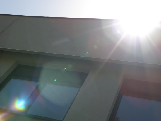

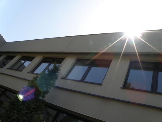

Odblaski
Nietrywialny układ dużej liczby soczewek to bardzo korzystne warunki na powstawanie wszelkiego rodzaju odblasków. Jak to wygląda w testowanym przez nas aparacie możemy zobaczyć na poniższych przykładach.
26mm f/2.8
26mm f/4.0
26mm f/8.0
55mm f/3.5
Pokazują one, że niestety w zdjęciach pod ostre światło słoneczne możemy spodziewać się całej serii blików. Ich układ jest oczywiście zależny od tego, w którym miejscu kadru znajduje się słońce. Jedyne zatem co nam pozostaje, to w przypadku tego typu zdjęć starać się kadrować w taki sposób, by tych niechcianych odblasków było jak najmniej.

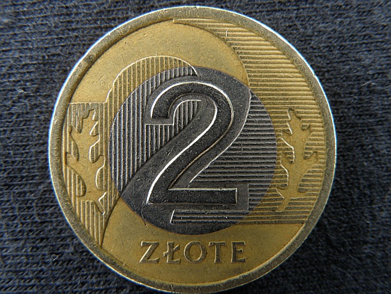

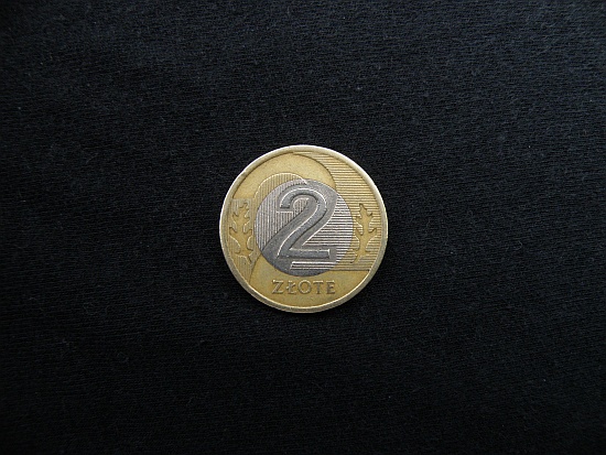

Formalnie SP-570 ma dwa tryby makro. Zwykły, zwany po prostu "makro", który umożliwia wykonywanie zdjęć z odległości minimum 10 cm (dla najkrótszej ogniskowej), oraz tryb "supermakro" pozwalający na wykonanie zdjęcia z odległości 1 cm. Osiągi zwykłego trybu makro są raczej niewielkie. Odległość minimalna z jakiej można wykonać zdjęcie jest uzależniona od użytej ogniskowej i dla szerokiego kąta wynosi wspomniane 10 cm, a dla drugiego końca zakresu 1 m.
Tryb "supermakro" jest generalnie godny polecenia. Obiektyw ustawia się automatycznie na ustaloną ogniskową, a możliwość regulacji zoomu zostaje zablokowana. W tym trybie możemy fotografować z minimalnej odległości 1 cm. Tak niewielka odległość ma jednak dwie małe wady. Zbliżając aparat do obiektu trzeba być ostrożnym, aby nie dotknąć go obiektywem, bo to może skutkować oczywiście jego zabrudzeniem lub w najgorszym wypadku zarysowaniem. Druga sprawa to fakt, że przy tak małej odległości obiektyw zaczyna sam sobie ograniczać dopływ światła do fotografowanego obiektu. W przypadku bocznego punktowego światła może również produkować cienie jeżeli obiekt fotografujemy centralnie z góry. Mimo tych drobnych uwag dotyczących samego użytkowania, tryb makro sprawuje się bardzo dobrze, a jego osiągi powinny usatysfakcjonować praktycznie niemal wszystkich użytkowników. Poniżej prezentujemy zdjęcia monety 2-złotowej wykonane odpowiednio w trybie "makro" i "supermakro".
Tryb makro
Tryb supermakro
