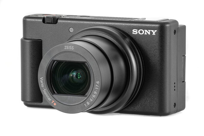

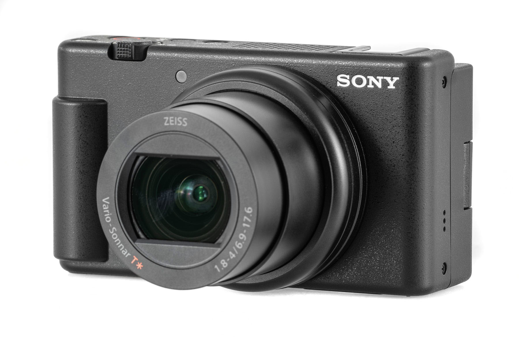

Obiektyw
Sony ZV-1 II jest aparatem kompaktowym i jako taki nie oferuje możliwości wymiany optyki — użytkownikowi do dyspozycji pozostaje wbudowany obiektyw o ekwiwalencie ogniskowych 18–50 mm i światłosile f/1.8–4. Z jednej strony widzimy tu zmianę na plus, jeśli chodzi o zakres ogniskowych w porównaniu z poprzednikiem — vlogerom zdecydowanie przyda się dodatkowe pole widzenia na szerokim kącie. Niestety przesunięcie zakresu ogniskowych miało sporą cenę. Po pierwsze, obiektyw, w porównaniu z konstrukcją z ZV-1, stracił stabilizację optyczną. Po drugie, jest zauważalnie ciemniejszy i niestety ciemnieje bardzo szybko ze wzrostem ogniskowej. Wyświetlane przez aparat wartości światłosiły prezentują się następująco:
  • 18 mm – f/1.8
  • 19 mm – f/2.2
  • 21 mm – f/2.5
  • 23 mm – f/2.8
  • 27 mm – f/3.2
  • 29 mm – f/3.5
  • 35 mm – f/4.0
Jeśli natomiast chodzi o zakres, to oczywiście 18 mm na szerokim kącie jest dużym ułatwieniem w typowych zastosowaniach takiego aparatu. Należy jednak pamiętać, że jeśli zdecydujemy się na nagrywanie w 4K, to efektywnie z 18 mm zrobi się około 19.6 mm (crop 1.09x), a jeśli do tego dołożymy jeszcze stabilizację cyfrową (która sama z siebie wprowadza cropa 1.22x), to z początkowego ekwiwalentu 18 mm zrobi się niemal równo 24 mm. To oczywiście dużo lepiej niż 32.5 mm, które w analogicznej sytuacji uzyskiwał poprzednik testowanego aparatu, nadal jednak inżynierowie Sony mogliby, zamiast zmuszać optyków do walki o każdy milimetr ogniskowej, na przykład zlikwidować wspomnianego cropa w 4K.
Sony ZV-1 II - test trybu filmowego - Jakość obrazu
W przypadku trybu filmowego użytkownik nie ma możliwości wyłączenia korekty dystorsji i innych programowych ingerencji w obraz. Stąd też szczegółowy test zastosowanego w omawianym aparacie obiektywu będziemy w stanie przeprowadzić dopiero wtedy, gdy ZV-1 II trafi do redakcji na dłużej i gdy wykonane nim w formacie RAW zdjęcia da się otworzyć w stosowanym do przeprowadzania testów oprogramowaniu.
W związku z tym, w niniejszym teście prezentujemy jedynie krótką wizualną ocenę szczegółowości obrazu w centrum i narożniku kadru na różnych ogniskowych oraz zachowanie testowanego aparatu przy pracy pod słońce.
Niestety nie mamy dobrych wieści. Nowy obiektyw wypada gorzej od starego praktycznie we wszystkich kategoriach. Generuje intensywniejsze i mogące już przeszkadzać przy filmowaniu flary, a do tego jest zauważalnie nieostry w narożnikach kadru. Rodzi to pytanie, czy w tym kontekście nie lepiej zamiast ZV-1 II kupić ZV-1 wraz z akcesoryjnym konwerterem szerokokątnym (kilka firm niezależnych produkuje takowe). Efekt zapewne będzie zbliżony, a cenowo jest to atrakcyjniejsza opcja. Trochę szkoda, że napis „Zeiss” na obiektywie tak niewiele już znaczy.
