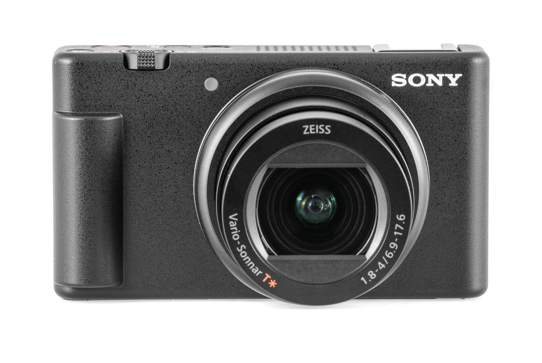

- nowy obiektyw,

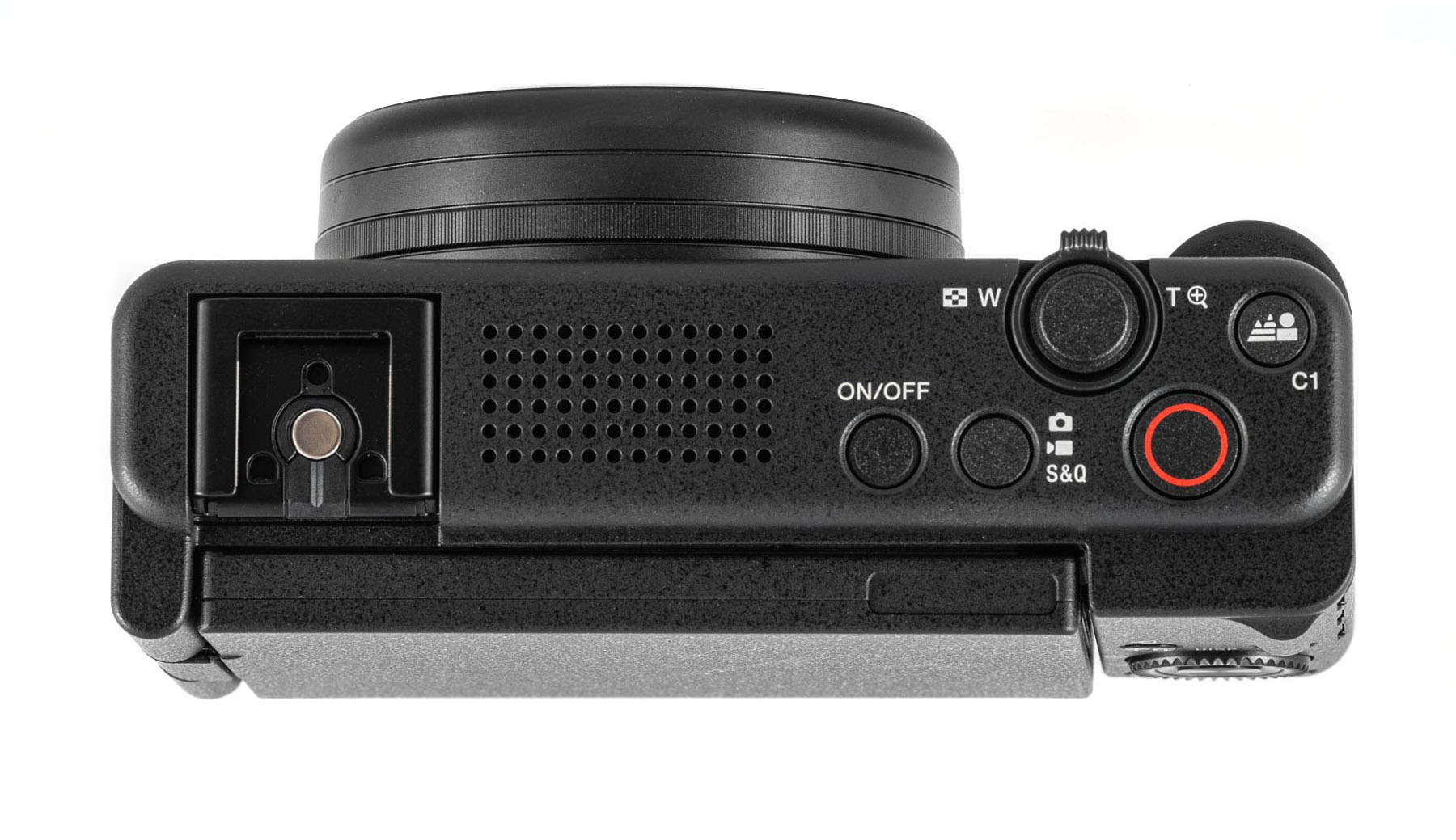

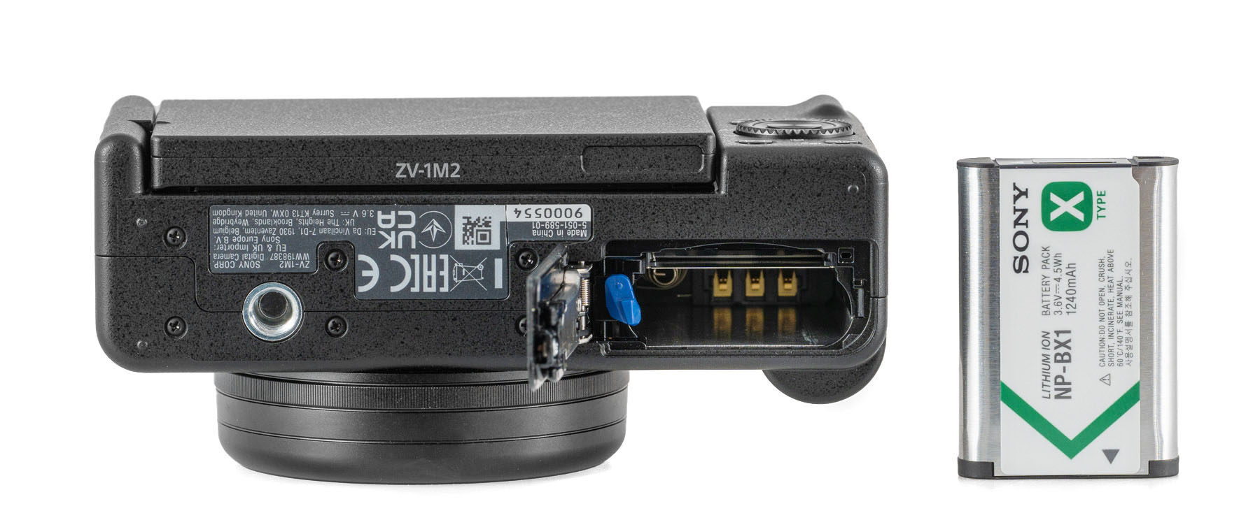

- przesunięcie gwintu złączki statywowej na drugi koniec dolnej ścianki, dzięki czemu nie koliduje ona z klapką baterii i karty pamięci,
- przesunięcie głośnika z dolnej ścianki (gdzie jego miejsce zajął gwint statywowy) na ściankę boczną,
- zastąpienie złącza mikro USB gniazdem USB-C,
- zmianę wzoru elementu zasłaniającego mikrofon na górnej ściance,
- nieco inaczej skonstruowane wybrzuszenie na tylnej ściance stanowiące podpórkę dla kciuka.

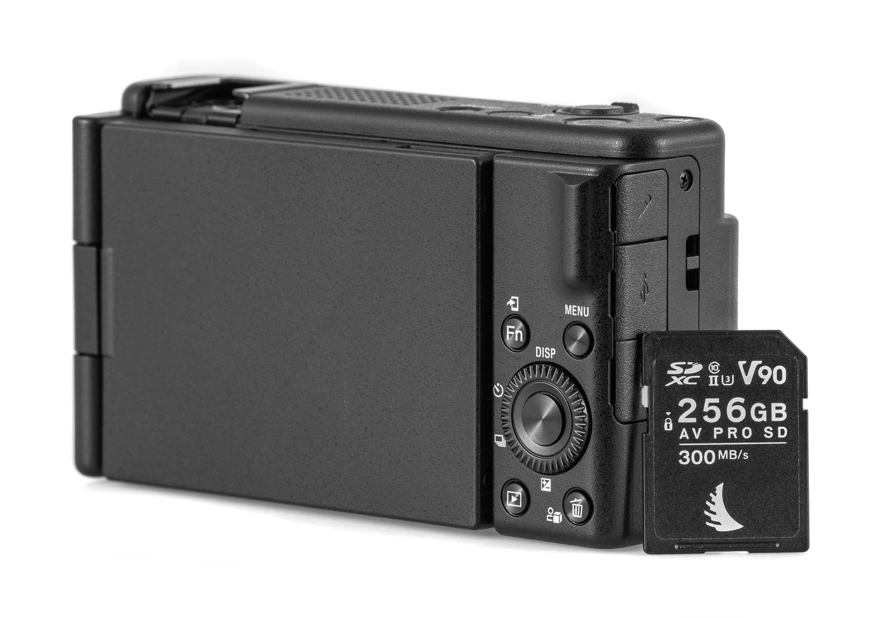

Pod względem ergonomii i rozkładu przycisków na obudowie obie generacje modelu ZV-1 są identyczne. Priorytetowe potraktowanie miniaturyzacji niestety odcisnęło na ergonomii swoje piętno. Kółko sterujące jest tylko jedno, a przycisków relatywnie niewiele. Na szczęście wszystkie są dość wygodnie umieszczone w zasięgu prawej ręki, choć osoby z większymi dłońmi i szerokimi palcami mogą mieć niewielkie problemy z ich obsługą. W dojściu do ładu z obsługą aparatu zdecydowanie pomaga możliwość zaprogramowania funkcji szeregu elementów sterujących. Oczywiście nie da się w ten sposób uzyskać komfortu pracy z pełnoklatkowym aparatem wyposażonym w 3 czy 4 pokrętła sterujące, ale da się doprowadzić do momentu, w którym zmiana najpotrzebniejszych przy filmowaniu nastaw przebiega szybko i sprawnie. Jak na tak kompaktowy aparat to i tak dużo, zwłaszcza że model ZV-1 II możemy też obsługiwać korzystając z ekranu dotykowego.

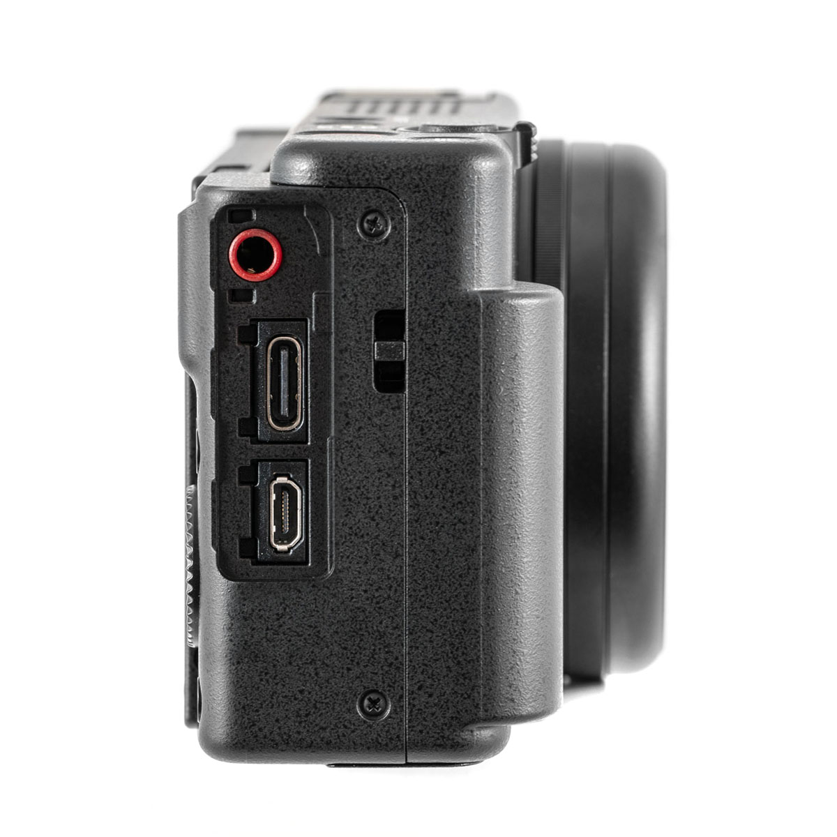

Sony ZV-1 II posiada 3 złącza umieszczone na bocznej ściance. Są to:
- wejście mikrofonowe (mini jack 3.5 mm),
- złącze USB (wtyk USB-C),
- wyjście HDMI (złącze mikro HDMI typu D).

Sony ZV-1 II, podobnie jak jego poprzednik, zasilany jest akumulatorem Sony NP-BX1 oferującym pojemność 1240 mAh przy napięciu 3.6 V, co przekłada się na około 4.5 Wh energii. To około połowa pojemności stosowanego w mniejszych bezlusterkowcach ogniwa NP-FW50 i około jedna czwarta tego, co oferuje ogniwo NP-FZ100. Trudno zatem oczekiwać cudów — w praktycznym teście testowany aparat był w stanie zarejestrować 70 minut materiału 4K na w pełni naładowanym akumulatorze. To o 5 minut więcej niż jego poprzednik, aczkolwiek nadal trudno ten wynik nazwać inaczej niż przeciętnym.
Nieco ratuje sytuację możliwość zasilania aparatu przez złącze USB, która jest jedną z nowości i pozytywnych zmian, jakie wprowadza ZV-1 II.
Zdecydowaną zmianą na plus w porównaniu do poprzednika testowanego aparatu jest również przesunięcie gwintu złączki statywowej, tak by ta (lub np. zamocowany do aparatu selfie stick) nie blokowała możliwości otwarcia klapki, pod którą umieszczono baterię i kartę pamięci.

Sony ZV-1 II oferuje pojedyncze gniazdo obsługujące karty pamięci SD/SDHC/SDXC. Trudno oczekiwać podwójnego gniazda w tak małym aparacie, skoro nie doczekaliśmy się go nawet w 4-krotnie droższym modelu ZV-E1.Jeśli chodzi o prędkość zapisu, to generowane przez aparat strumienie danych przy filmowaniu nie przekraczają 100 Mbit/s, więc poradzi sobie z nimi nawet prosta karta spełniająca standard prędkości V30.
