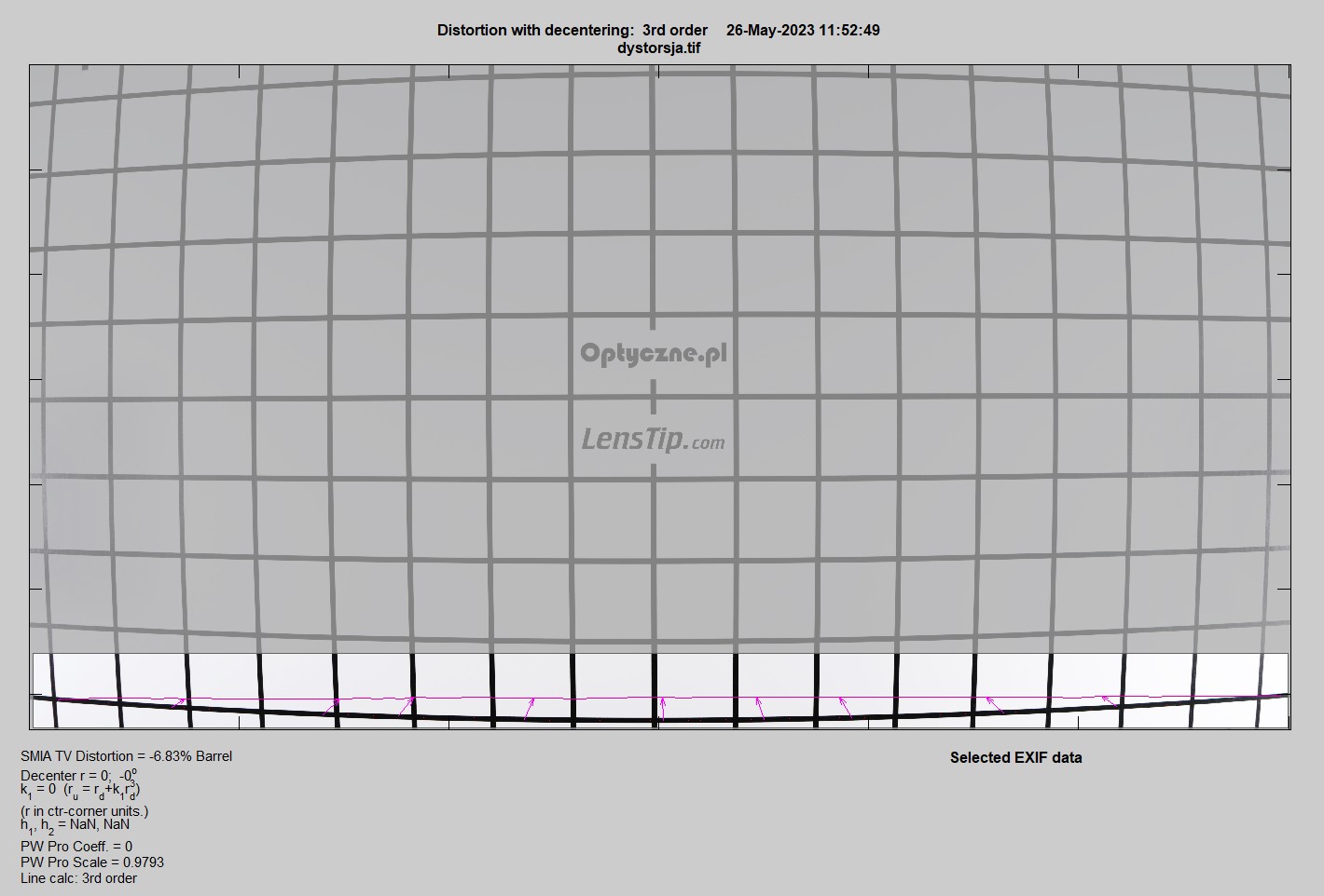

Ostatnią wartą wspomnienia ciekawostką, jest fakt, że w części trybów nagrywania kamera automatycznie włącza korektę dystorsji, a w niektórych nie (np. 6K czy przy wyższych klatkażach). Było to dość łatwe do zauważenia, bo dołączony do kamery obiektyw DJI DL 24 mm f/2.8 LS ASPH może „pochwalić się” dystorsją beczkową na poziomie -6.8%. W sprzęcie przeznaczonym dla profesjonalistów, użytkownik powinien mieć kontrolę nad korektami tego typu. Tymczasem inżynierowie DJI nawet nie pofatygowali się by umieścić cokolwiek związanego z programowymi korektami obiektywu w menu kamery.
Zrzut ekranu z programu Imatest — stopklatka z ujęcia nagranego testowaną kamerą w 6K. |

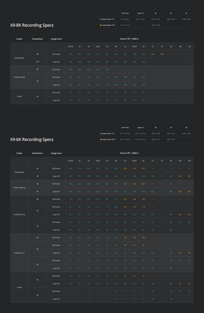

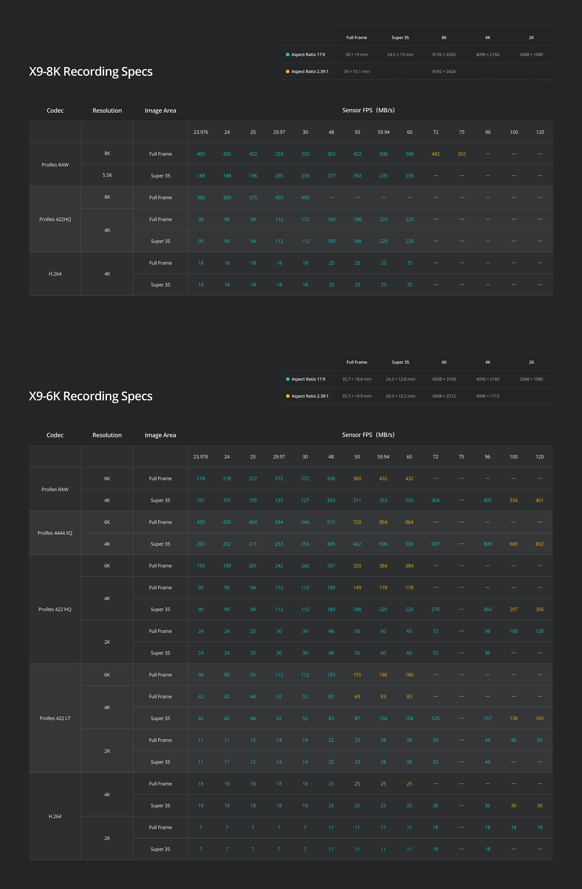

Jeśli natomiast chodzi o przepływność strumienia danych, to ta waha się od 7 MB/s (56 Mbit/s) dla filmów 2K i kodeka H.264 aż do 870 MB/s (niemal 7 Gbit/s) dla zapisu w 6K w kodeku ProRes 4444 XQ. Dokładne wartości dla wszystkich kombinacji rozdzielczości, klatkaży i kodeków (przedstawione w MB/s, a nie w Mbit/s) prezentuje poniższa tabela.
Jak widać, zarówno miłośnicy bezkompromisowej jakości obrazu, jak i osoby potrzebujące nagrać materiał o niewielkiej objętości pliku znajdą coś dla siebie.

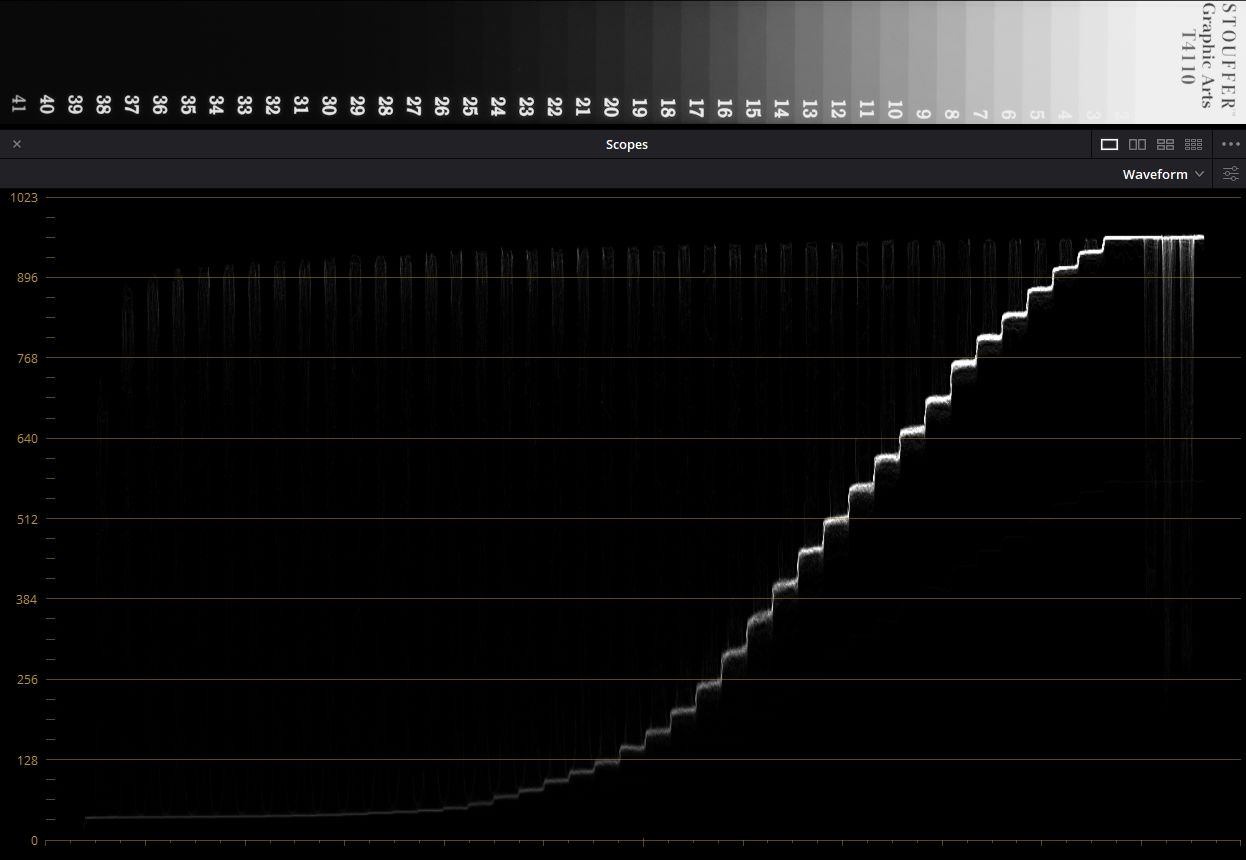

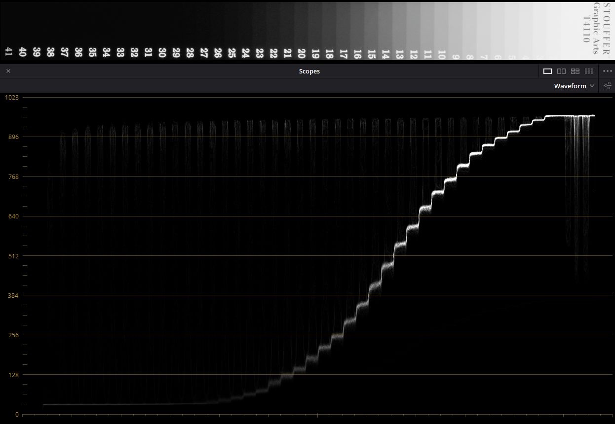

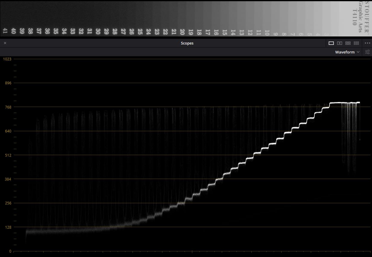

Spójrzmy teraz na liczbowe wartości opisujące zakres tonalny, otrzymane po nagraniu tablicy Stouffer T4110 na poszczególnych profilach obrazu i kombinacjach nastaw. Stopklatki z tak nagranych ujęć zostały przeanalizowane z użyciem programu Imatest, co pozwoliło uzyskać wspomniane liczbowe wartości. Ponieważ Imatest nie zawsze generuje wyniki dla wszystkich możliwych stosunków sygnału do szumu, przedstawiamy wartość dla najostrzejszego kryterium (stosunek sygnału do szumu 10:1 opisany jako „WYSOKA JAKOŚĆ”) oraz dla najniższego (wartość „Total” podawana przez Imatest, zazwyczaj nieco przekraczająca tę dla stosunku sygnału do szumu 1:1, w tabeli wartość ta została podpisana „NAJNIŻSZA JAKOŚĆ”).
Oprócz tego, w prezentującej te wyniki poniższej tabeli, załączamy także wykresy waveform monitor z programu DaVinci Resolve, prezentujące, jakie wartości przyjmują poszczególne pola tablicy zależnie od użytego profilu obrazu. Tablica była nagrywana tak, by prześwietlić pierwsze jedno lub dwa pola.
Uzyskane wyniki są stosunkowo mało zróżnicowane. Wynika to, jak się wydaje, z tego, że z jednej strony profil Rec.709 ma dość niski kontrast i pewien zapas w prześwietleniach, a z drugiej D-Log nie jest wybitnie płaski jak na profil logarytmiczny. Najlepszy wynik uzyskany przez profil Rec.709 dla kryterium wysokiej jakości obrazu to z kolei pokłosie zastosowania najniższej możliwej czułości. Wyniki dla Rec.709 na ISO 800 (odpowiednio 10.6 i 6.68 EV) bardzo przypominają te uzyskane w profilu D-Log. Wygląda zatem na to, że inżynierowie DJI muszą się jeszcze nieco dokształcić w zakresie oprogramowywania profili obrazu, bo pod względem wyników trochę wychodzi im jedno i to samo.
W wartościach bezwzględnych uzyskane wyniki są, jak na profesjonalną pełnoklatkową kamerę, co najwyżej przeciętne. Sony FX3 czy Canon C70 (który przecież nie jest pełnoklatkowy) potrafiły oscylować wokół 10 EV dla kryterium wysokiej jakości obrazu i wyniki te były uzyskiwane w profilach logarytmicznych, które w ich przypadku faktycznie dawały najlepszy możliwy zakres tonalny. Trudno o D-Logu powiedzieć to samo.
