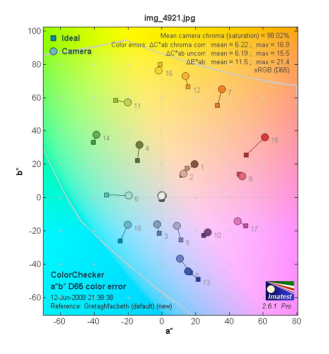

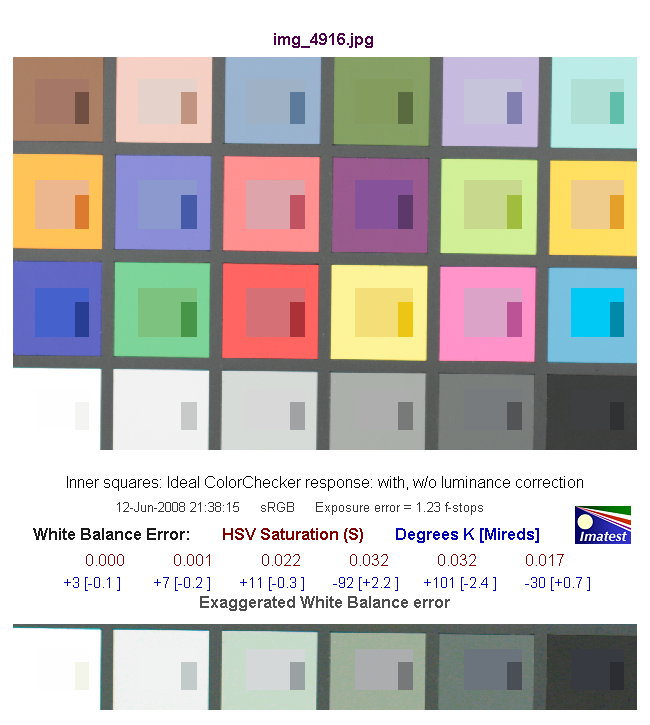

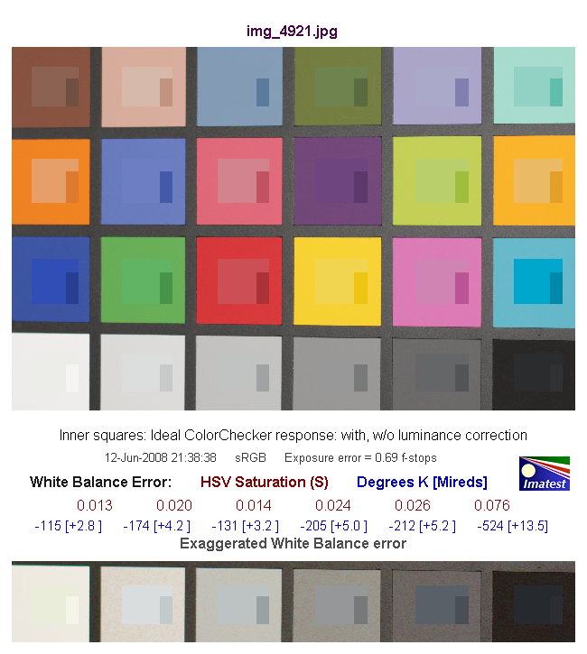

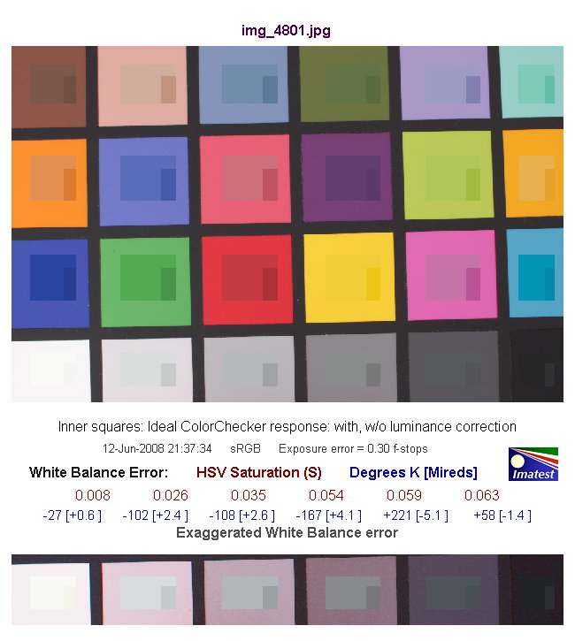

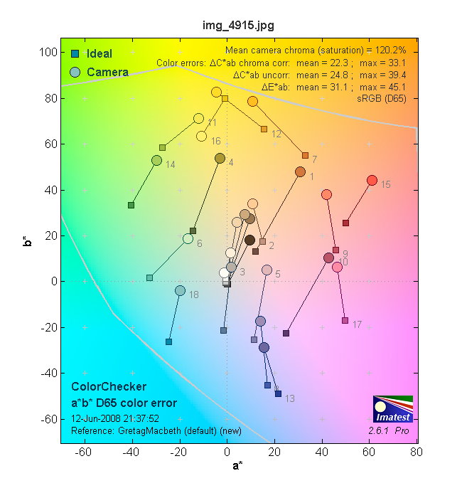

Poniżej prezentujemy pomiary balansu bieli wykonane na tablicy kolorów GretagMacbeth i przeanalizowane programem Imatest.
Balans bieli. Światło. Tablica kolorów Przestrzeń kolorów Lab
Balans bieli Auto. Światło słoneczne. Canon EOS 450D - Balans bieli Canon EOS 450D - Balans bieli
Balans bieli Słońce. Światło słoneczne. Canon EOS 450D - Balans bieli Canon EOS 450D - Balans bieli
Balans bieli Auto. Światło 3000K. Canon EOS 450D - Balans bieli Canon EOS 450D - Balans bieli
Balans bieli Ręczny. Światło 3000K. Canon EOS 450D - Balans bieli Canon EOS 450D - Balans bieli
Balans bieli Auto. Światło lampy błyskowej. Canon EOS 450D - Balans bieli Canon EOS 450D - Balans bieli
Balans bieli lampa błyskowa. Światło lampy błyskowej. Canon EOS 450D - Balans bieli Canon EOS 450D - Balans bieli
Po bardzo dobrych wynikach Canona 40D pod względem doboru koloru, spodziewać by się należało równie dobrze działającego balansu bieli w 450D. Tak też się stało. Automatyczny WB działa bardzo dobrze, a jedyny wyjątek stanowi oczywiście światło żarowe w okolicach temperatury barwowej 3000 K. Sytuację zdecydowanie poprawia ręczny balans bieli, czyli podanie aparatowi wzorca bieli w tym świetle. Wtedy zmniejsza się nasycenie, a błąd koloru osiąga akceptowalną wartość poniżej 10.
Zdjęcia wykonywane przy świetle słonecznym i wbudowanej lampie błyskowej mają kolorystykę bliską ideałowi. Minimalne różnice widać w odcieniach czerwonego i niebieskiego, ale są to niewielkie niedociągnięcia.
