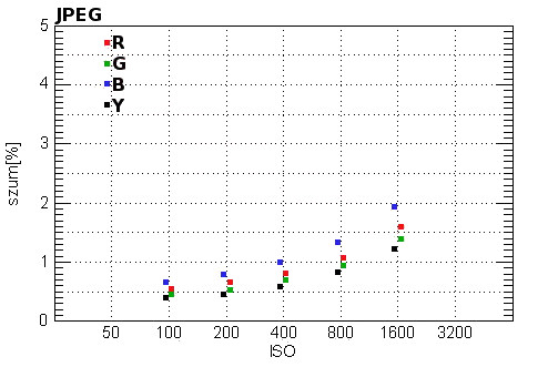

Szumy
Pomiary szumu dokonane programem Imatest na zdjęciach tablicy szarości Kodak Q-13 potwierdzają ich porównywalny poziom z Nikonem D300. Zdjęcia JPEG nie należą jednak do miarodajnych wyznaczników, dzięki którym można porównywać aparaty. Wystarczy sobie przypomnieć odszumianie w Sony A700, gdzie wraz z tym procesem znikały szczegóły zdjęć. Sam wykres nie jest więc w stanie bezwzględnie pokazać jakości fotografii. Tym bardziej, że szum na zdjęciach bywa różny - od dużych ''placków'' spowodowanych odszumianiem, do drobnoziarnistego ''piasku'' typowego dla lustrzanek Olympus.

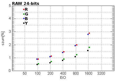

Jeśli okazuje się, że jakością obrazu amatorski 450D dorównuje niemal profesjonalnemu D300, to co będzie kiedy analogiczną matrycę Canon zaimplementuje do następcy 40D? Już się nie możemy doczekać. Zmierzony poziom szumu na zdjęciach RAW wywołanych jako 24-bitowe pliki pokazujemy poniżej. Pomiary potwierdzają to co widzieliśmy powyżej na wycinkach scenki. Granica 1% przekroczona zostaje w okolicach ISO 400, a przy ISO 1600 szum sięga powyżej 2%. Jakość mogła by się jeszcze polepszyć, gdyby wartości z kanału czerwonego udało się obniżyć o 0.3-0.5%.
Canon EOS 450D - Szumy i jakosc obrazu w RAW

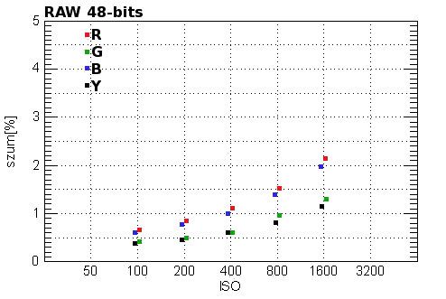

Przy przekonwertowaniu RAW-ów do 48-bitowych plików wartości szumu zmniejszają się ukazując bliźniaczy wykres do analogicznego w teście Nikona D300. Canon 450D przy ISO 1600 osiąga poziom szumów taki jak Sony A350 dla 400 ISO, czy Pentax K20D dla ISO 800. Jest zatem z czego się cieszyć, za co należą się firmie Canon gratulacje.
