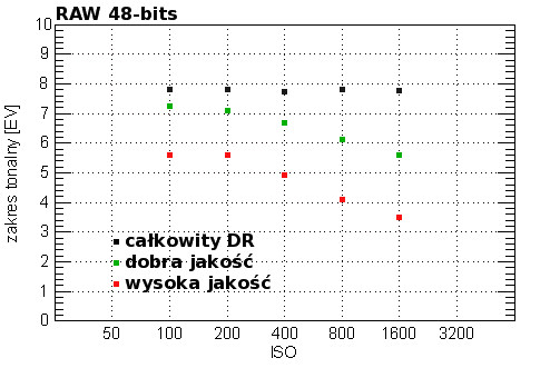

Wprawieni w dobry humor po wcześniejszych dwóch rozdziałach, teraz musimy powrócić na Ziemię. Z zakresem tonalnym nie jest już tak pięknie. Całkowity zakres tonalny obliczony przez Imatest na zdjęciach tablicy Stouffer 4410 utrzymuje się w całym zakresie ISO w okolicy 7.8 EV. Jest to więc bardzo dobry wynik, bo znów analogicznie do Nikona D300, czy też Canona 40D. Ale jeśli popatrzymy na wykres zakresu tonalnego, w którym bierzemy pod uwagę szum, to powodów do euforii nie ma.
Canon EOS 450D - Zakres tonalny
Dla najlepszej jakości zdjęcia, czyli przy stosunku stosunku szumu do sygnału równym 0.1, maksymalna wartość zakresu tonalnego sięga 5.6 EV dla ISO 100 i tyle samo dla ISO 200. Jednym słowem mało. Jeśli porównujemy do najlepszych, to Nikon D300 notował o 1 EV lepsze wyniki, jeszcze lepiej - choć może ze względu na matrycę CCD - wypadał pod tym względem Sony A350. Wynik 450D stawia go w rzędzie z rodziną Olympusów, co powodem do dumy nie jest.
Przy wysokich czułościach, ze względu na matrycę CMOS, Canon prezentuje się całkiem dobrze. Trzyma poziom 3.5 EV dla ISO 1600 i pokazuje miejsce w szeregu Pentaxowi K20D, Sony A350, czy E-Systemowi. Gorzej wypada jednak od D300. Porównanie na tej czułości do Sony A700 nie ma sensu. Jak pamiętamy w tym aparacie powyżej ISO 800 włączane jest odszumianie RAW-ów. Oceny można zatem dokonać jedynie wizualnie.

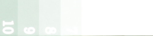

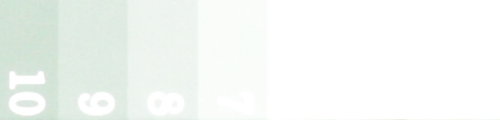

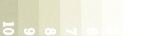

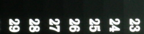

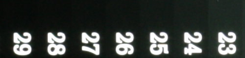

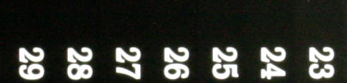

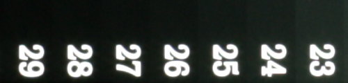

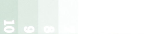

Zanim przejdziemy do dalszej części, w której sprawdzimy elastyczność zdjęć pod względem dynamiki tonalnej, warto popatrzeć na wycinki zdjęć tablicy szarości zapisywanych przez aparat jako JPEG. Pomiary umieszczone na wykresie były wykonane na tych zdjęciach ale zapisanych jako RAW i wywołanych do 48-bitowych TIFF-ów. Sąsiednie pola tablicy różnią się o 0.3 EV, można więc szybko policzyć, że na plikach JPEG całkowity zakres tonalny jest równy około 7 EV. Dziwne zachowanie widać w jasnych częściach przy ISO 1600. Dla tej czułości przepalenie jest mniejsze i w części jasnej widać więcej niż na niższych czułościach. Niepokojące jest też załamanie się balansu bieli, który w tym teście ustawiony był na "Dzień słoneczny''.
ISO Granica bieli
100 Canon EOS 450D - Zakres tonalny
200 Canon EOS 450D - Zakres tonalny
400 Canon EOS 450D - Zakres tonalny
800 Canon EOS 450D - Zakres tonalny
1600 Canon EOS 450D - Zakres tonalny
ISO Granica czerni
