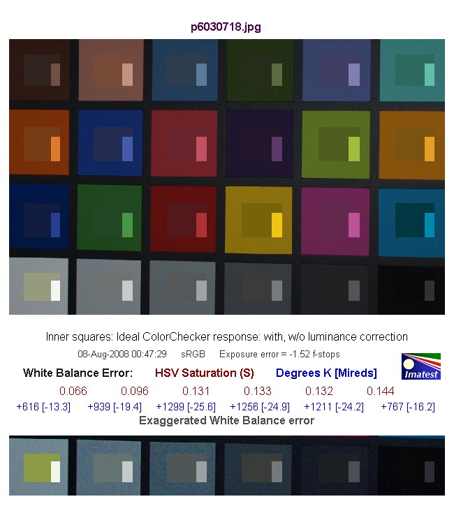

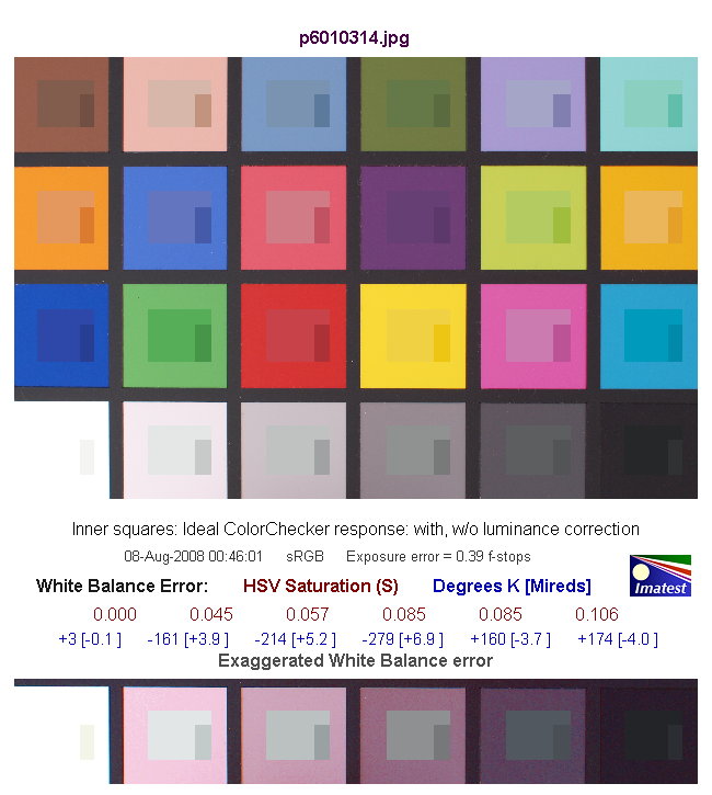

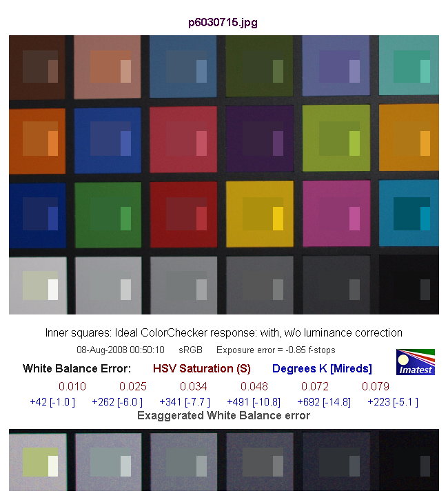

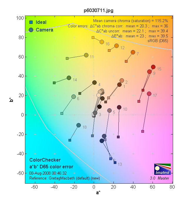

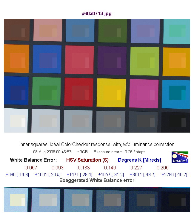

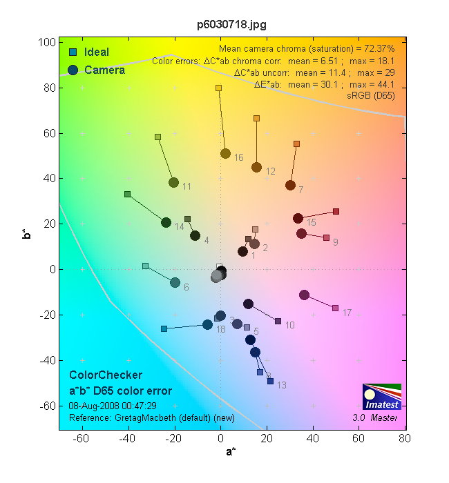

Poniżej prezentujemy pomiary balansu bieli wykonane na tablicy kolorów GretagMacbeth i przeanalizowane programem Imatest.
Balans bieli. Światło. Tablica kolorów Przestrzeń kolorów Lab
Balans bieli Auto. Światło słoneczne. Olympus E-520 - Balans bieli Olympus E-520 - Balans bieli
Balans bieli Słońce. Światło słoneczne. Olympus E-520 - Balans bieli Olympus E-520 - Balans bieli
Balans bieli Auto. Światło 3000K. Olympus E-520 - Balans bieli Olympus E-520 - Balans bieli
Balans bieli 3000K. Światło 3000K. Olympus E-520 - Balans bieli Olympus E-520 - Balans bieli
Balans bieli Auto. Światło lampy błyskowej. Olympus E-520 - Balans bieli Olympus E-520 - Balans bieli
Balans bieli lampa błyskowa. Światło lampy błyskowej. Olympus E-520 - Balans bieli Olympus E-520 - Balans bieli
Jak zwykle problemy z kolorami wystąpiły przy świetle żarowym i automatycznym balansie bieli. Ustawienie konkretnej temperatury barwowej rozwiązuje problem w zadowalający sposób. Automatyczny WB radzi sobie całkiem dobrze ze światłem słonecznym. W pogodny dzień kolory są dobierane prawidłowo, choć lekko przesycone. Bardzo podobnie pod względem wielkości błędu wyglądają zdjęcia oświetlone wbudowaną lampą błyskową. Różnica tkwi w mniejszym nasyceniu. Ustawienie automatyczne w takich warunkach okazało się być korzystniejsze, bo balans bieli błysku niedosycił zdjęcia o prawie 30%.
