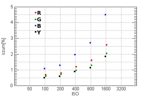

Wyniki obliczeń szumu wykonane programem Imatest na tablicy Kodak Q-14 przedstawiamy na poniższym wykresie. Potwierdzają one to co widzieliśmy w poprzednim rozdziale. Przy wyłączonej redukcji szumu na zdjęciach JPEG zaczynamy zauważać szum przy czułości większej niż ISO 200-400.

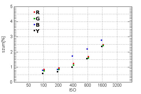

Sytuacja ze zdjęciami RAW w żaden sposób nie przypomina tego co widzieliśmy w poprzednim rozdziale. Jest o wiele lepiej. Choć szum szybko wzrasta - co widać na wykresie poniżej - to najwyraźniej drobnoziarnista struktura tego szumu nie psuje wizualnie zdjęcia. Trzeba się mocno przypatrzeć, aby go zobaczyć. Szum zaczyna być dostrzegalny powyżej ISO 400, ale to co widzimy przy ISO 1600 jest względnie akceptowalne. Producent ze czystym sumieniem mógłby umieścić w aparacie czułość ISO 3200.

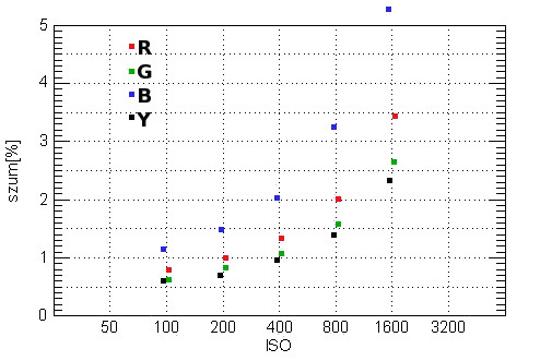

Policzony szum na zdjęciach RAW przekonwertowanych do 48-bitowych plików pokazuje podobne do 24-bitowych wartości w całym zakresie ISO. Przy maksymalnych wartościach ISO następuje obniżenie szumu o około 0.5%.
