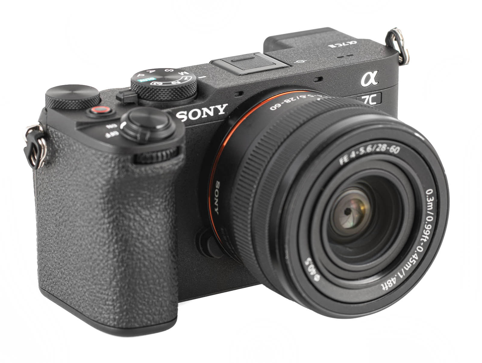

Sony A7C II jest dokładnie tym, za co się podaje, czyli mocno kompaktową wersją A7 IV. Model ten zapewne znajdzie swoich entuzjastów, my jednak raczej nie dołączymy do tego grona. Do większości filmowych zastosowań lepszym wyborem będzie wyposażony w dwa gniazda kart i pełnowymiarowe złącze HDMI model A7 IV. A w porównaniu z wagą statywu filmowego, gimbala, czy nawet porządnego jasnego pełnoklatkowego obiektywu, te 150 g różnicy w masie obu korpusów jest naprawdę pomijalne.
Osoby poszukujące sprzętu filmującego w 4K w 50 kl/s mogą natomiast równie dobrze poszukać jakiegoś jeszcze mniejszego i lżejszego korpusu APS-C, bo A7C II – podobnie jak A7 IV – nie oferuje tej kombinacji rozdzielczości i klatkażu w trybie pełnoklatkowym. Z kolei jeśli ktoś potrzebuje 4K i 50 kl/s bez dodatkowych cropów i w lekkim opakowaniu, może się zainteresować konkurencyjnym Canonem R8 lub innym korpusem Sony — modelem ZV-E1.
Gdy tak spojrzeć na sprawę, niewiele zostaje sytuacji, w których to A7C II będzie akurat optymalnym wyborem. Zwłaszcza że nie jest to korpus pozytywnie wyróżniający się ceną w porównaniu z wymienionymi przed chwilą alternatywami. Poniżej zamieszczamy porównanie jego ceny (stan na dzień 04.09.2023) z rzeczoną konkurencją:
