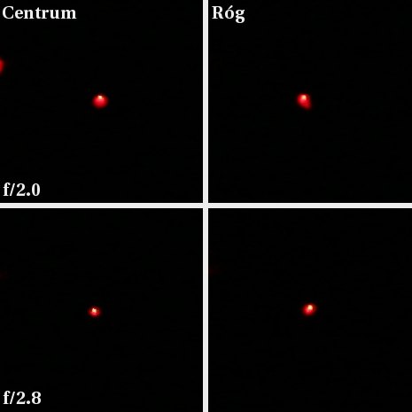

Uprzedzając fakty możemy powiedzieć, że koma i astygmatyzm mają bardzo wyraźny przyczynek do pogorszenia jakości obrazu w okolicach maksymalnego otworu względnego. Jak widać z poniższego zdjęcia koma, jest zauważalna przy f/2.0 i nawet przymknięcie przysłony do f/2.8 nie likwiduje jej całkowicie.
Canon EF 35 mm f/2.0 - Koma i astygmatyzm
Jeszcze poważniejsza sytuacja panuje w przypadku astygmatyzmu. Tutaj średnia różnica pomiędzy poziomymi i pionowymi wartościami funkcji MTF50 sięga aż 17%.
