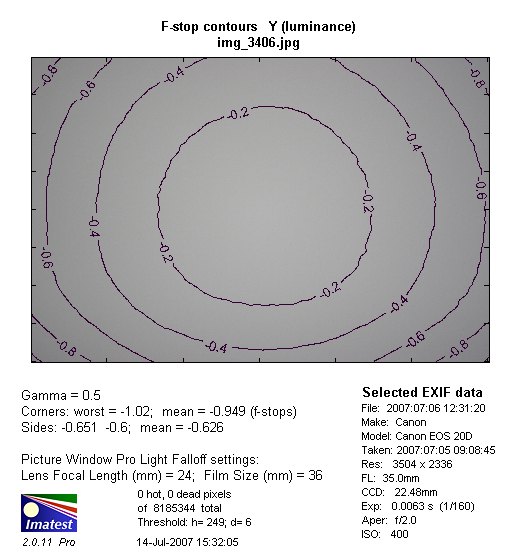

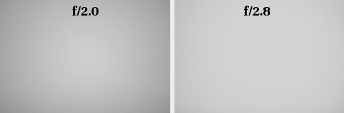

Projekt pod pełną klatkę sugerowałby brak problemów z winietowaniem. Niestety nie zawsze jest tak dobrze, jak byśmy chcieli. Przy f/2.0 testowany obiektyw notuje spadek jasności w rogach kadru wynoszący 28% (-0.95 EV), co jest wartością znaczącą. Przymknięcie przysłony do f/2.8 prawie likwiduje problem i sprowadza go do poziomu 11%. Dla f/4.0 jest on już zupełnie niezauważalny (5%).
Canon EF 35 mm f/2.0 - Winietowanie
