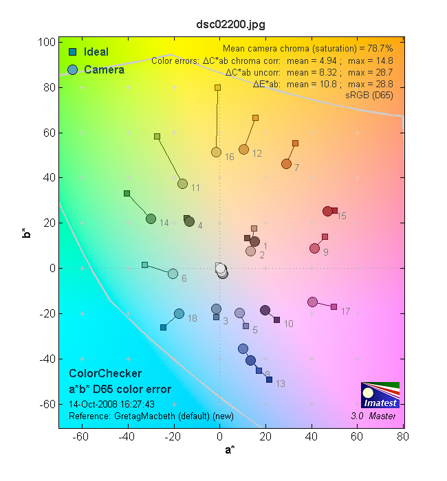

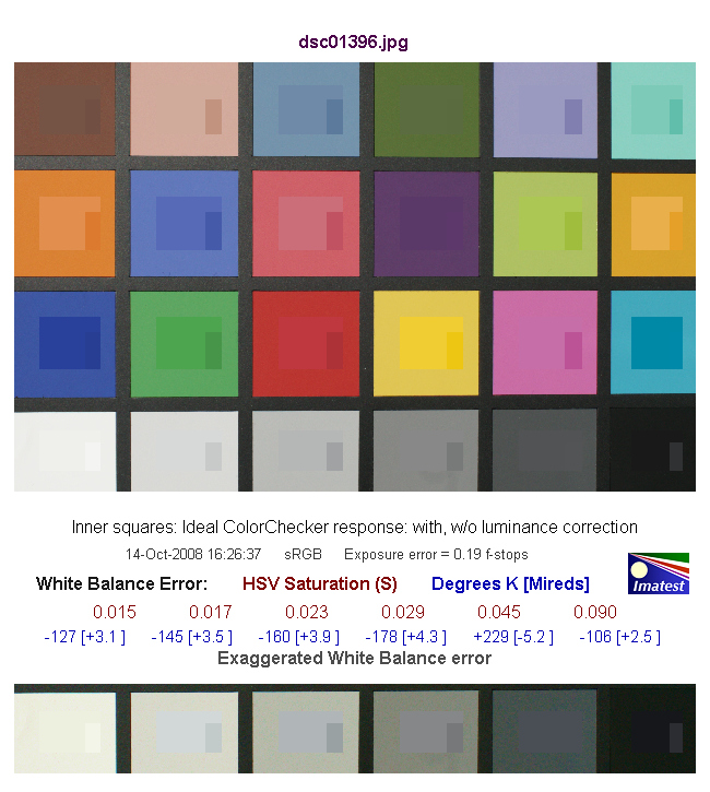

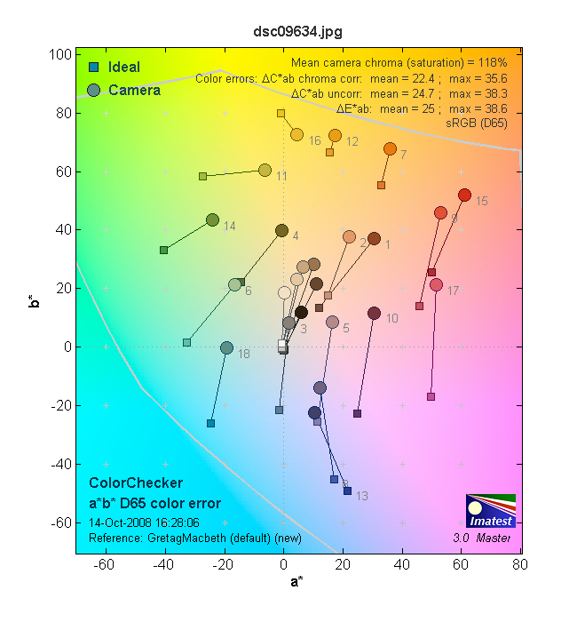

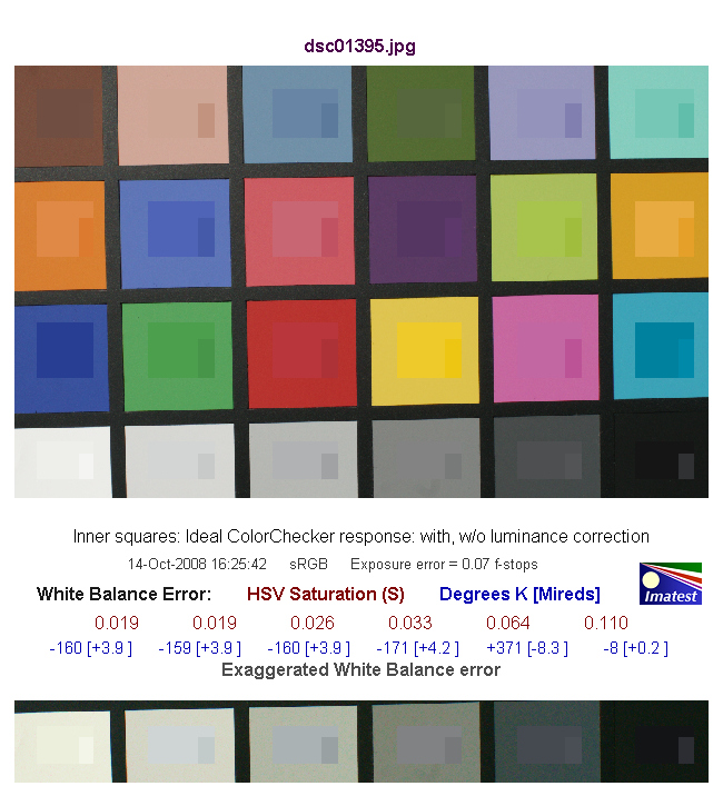

Poniżej prezentujemy pomiary balansu bieli wykonane na tablicy kolorów GretagMacbeth i przeanalizowane programem Imatest.
Balans bieli. Światło. Tablica kolorów Przestrzeń kolorów Lab
Balans bieli Auto. Światło słoneczne. Sony Alpha DSLR-A900 - Balans bieli Sony Alpha DSLR-A900 - Balans bieli
Balans bieli Słońce. Światło słoneczne. Sony Alpha DSLR-A900 - Balans bieli Sony Alpha DSLR-A900 - Balans bieli
Balans bieli Auto. Światło 3000K. Sony Alpha DSLR-A900 - Balans bieli Sony Alpha DSLR-A900 - Balans bieli
Balans bieli Ręczny. Światło 3000K. Sony Alpha DSLR-A900 - Balans bieli Sony Alpha DSLR-A900 - Balans bieli
Balans bieli Auto. Światło lampy błyskowej. Sony Alpha DSLR-A900 - Balans bieli Sony Alpha DSLR-A900 - Balans bieli
Balans bieli lampa błyskowa. Światło lampy błyskowej. Sony Alpha DSLR-A900 - Balans bieli Sony Alpha DSLR-A900 - Balans bieli
Patrząc na same błędy kolorów, widzimy bardzo ładne wyniki na poziomie 4-5, a przy żółtym świetle i konkretnej temperaturze barwowej mamy rezultat około 8. Balans automatyczny i światło 3000 K jak zawsze notują słabe wyniki. Cieszy natomiast niemal identyczne zachowanie automatycznego i dedykowanego balansu bieli przy takim samym oświetleniu. Zarówno nasycenia jak i błąd koloru są wtedy identyczne. Po wykresach błędów kolorów widać, że problemy w każdym przypadku występują w żółtej i zielonej składowej palety barw. W tym obszarze błędy są stosunkowo wyższe niż w pozostałych.
Bylibyśmy zdecydowanie bardziej zadowoleni z tych wyników, gdyby nasycenie kolorów było większe. Jak widać oprócz totalnego zagubienia się przy automatycznym balansie bieli i 3000 K, w każdym przypadku zdjęcia są niedosycone o 10-20%.
