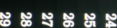

Kiedy w internecie pojawiły się pierwsze zdjęcia z A900, reakcje internautów były bardzo sceptyczne. Ilość szumu pozostawiała wiele do życzenie, a jeśli tak, to podejrzenia o słabą dynamikę tonalną były jak najbardziej uzasadnione. Nasze pomiary nie pokazują rewelacyjnych wyników ale nie wołają też o pomstę do nieba.
Sony Alpha DSLR-A900 - Zakres tonalny

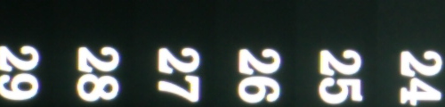

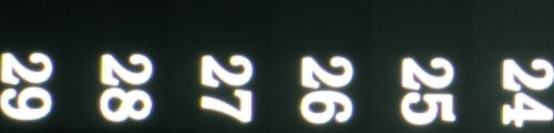

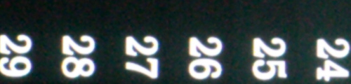

Całkowity zakres tonalny mierzony na 48-bitowych zdjęciach utrzymuje się w całym zakresie ISO na poziomie 8 EV. Dynamika tonalna dla najlepszej jakości obrazu, czyli to co najbardziej nas interesuje, przy czułości ISO 200 osiąga akceptowalny poziom 6.3 EV. To tyle co w tym samym miejscu osiągnął 1Ds MkIII. Jednak dla Canona ta wartość czułości nie jest najniższa, a przez to przy ISO 100 widać przewagę (0.5 EV) nad Sony. W obu aparatach najniższe sztuczne czułości załamują krzywą.
Dynamika tonalna w Canonie wolniej spada wraz z czułością. Utrzymuje się ona średnio 0.5 EV powyżej tego co prezentuje A900. Tego można było się domyślać, bo pod względem ilości szumu Canon wypadał lepiej.

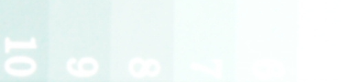

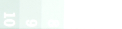

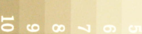

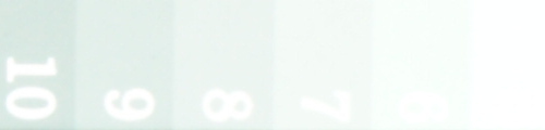

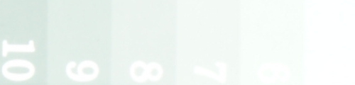

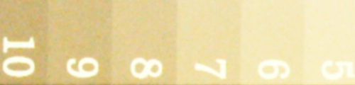

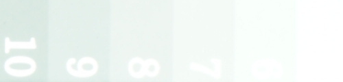

Poniżej można zobaczyć jak to wygląda dla JPEG-ów. Sąsiednie pola tablicy różnią się o 0.3 EV, można więc szybko policzyć, że na plikach JPEG całkowity zakres tonalny jest równy około 6.7-7.0 EV.
ISO Granica bieli
100 Sony Alpha DSLR-A900 - Zakres tonalny
200 Sony Alpha DSLR-A900 - Zakres tonalny
400 Sony Alpha DSLR-A900 - Zakres tonalny
800 Sony Alpha DSLR-A900 - Zakres tonalny
1600 Sony Alpha DSLR-A900 - Zakres tonalny
3200 Sony Alpha DSLR-A900 - Zakres tonalny
6400 Sony Alpha DSLR-A900 - Zakres tonalny
ISO Granica czerni
