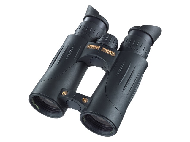

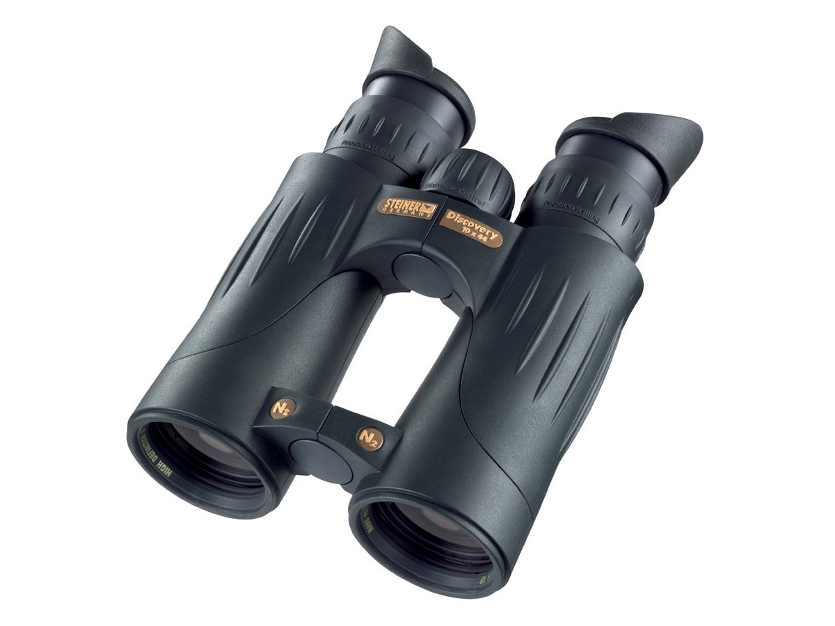

Steiner Discovery 10x44 - specyfikacja i opinie
Zdjęcia lornetki
  • Lornetka Steiner Discovery 10x44
