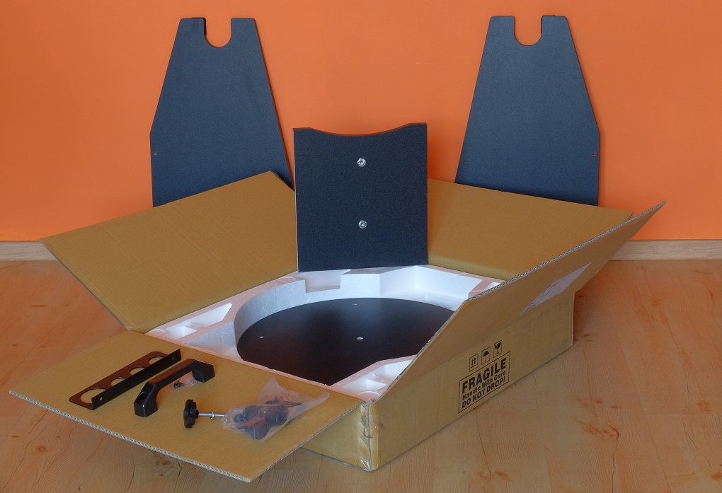

Mniejsze z pudeł kryje montaż typu Dobsona, który należy samodzielnie złożyć
Taki też jest montaż testowanego teleskopu; po zakupie otrzymujemy dwa pudła: większe – mieszczące tubus teleskopu i jego akcesoria (patrz punkt kolejny) oraz mniejsze – zawierające sam montaż Dobsona. Jego złożenie należy wykonać samodzielnie, a czynność ta jest stosunkowo prosta. Podczas składania montażu przed pierwszymi obserwacjami, czynność ta zajęła mi, mimo wykonywania zdjęć, około 10 minut. Gdy wiemy jak montaż ma wyglądać – a po obejrzeniu ilustracji w tym teście wie to już każdy – w zasadzie nic nie może pójść źle, a narzędzia wymagane do złożenia (śrubokręt i klucz imbusowy) dostarczane są wraz z teleskopem. Samodzielne składanie montażu ma też inną zaletę – zapoznaje użytkownika dokładnie z jego konstrukcją, co wyklucza możliwość uszkodzenia podczas użytkowania w nocy. Koniecznie trzeba zaznaczyć, że czynność składania montażu wykonujemy tylko raz; przed pierwszym użyciem.

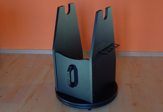

Składanie montażu Dobsona jest bardzo intuicyjne. Na zdjęciu widoczne jest ogromne łożysko oporowe odpowiedzialne za płynny ruch teleskopu w azymucie.

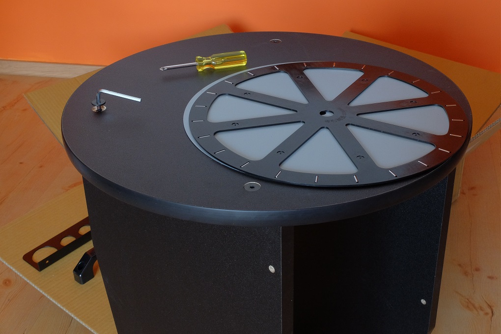

Podstawę montażu stanowi okrągła płyta, do której należy przykręcić trzy plastikowe stopki. Zapewniają one stabilną pozycję montażu stojącego np. na trawie, ale też umożliwiają przechowywanie montażu w pokoju, bez obawy o uszkodzenie podłogi czy dywanu. W środku podstawy znajduje się otwór z wprasowaną w niego nakrętką. Śruba wkręcana w ten otwór stanowić będzie pionową oś obrotu górnej części, podtrzymującej tubus teleskopu. Sam obrót wokół osi pionowej stabilizowany jest pomocą gigantycznego wręcz łożyska oporowego, które bardzo dobrze wróży precyzji ruchu i trwałości całego montażu. Obrót teleskopu jest płynny, cichy i pozwala na precyzyjne kierowanie go na obiekty widziane na niebie, także przy sporych powiększeniach. Opór obrotu regulować można dokręcając lub luzując centralne pokrętło. Górna część montażu składa się z czterech elementów: poziomej płyty przekazującej obciążenie na wspomniane łożysko oporowe, dwóch bocznych ścianek posiadających wcięcia mocujące dla osi poziomej, oraz z poprzecznego stężenia usztywniającego boczne ścianki. Czynnościami kończącymi proces składania montażu jest dokręcenie do jednej ze ścianek półeczki na okulary (bardzo praktyczna rzecz w nocy!) oraz dokręcenie uchwytu umożliwiającego wygodne przenoszenie całego montażu jedną ręką.

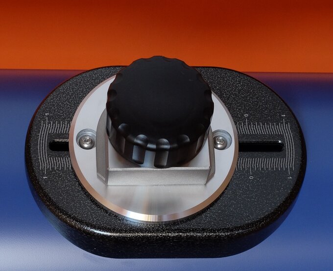

Również tubus wymaga pewnych czynności montażowych. Fabrycznie tubus dostarczany jest z zamocowanymi z boku dwoma płaskimi wspornikami, do których przykręcić należy obudowy łożysk osi poziomej. Mocowanie obudów łożysk do wsporników następuje za pomocą dwóch śrub a konstrukcja wsporników umożliwia przesuwanie łożysk wzdłuż tubusa. Ma to na celu umożliwienie precyzyjnego wyważenia teleskopu w osi poziomej. Wyważenie – a więc położenie środka ciężkości – zależy w dużej mierze od masy akcesoriów instalowanych w wyciągu okularowym. Podczas gdy dostarczany z teleskopem okular Plossla o ogniskowej 9 mm waży 50 gramów, duże, długoogniskowe okulary 2” o szerokim polu widzenia osiągają masę aż około 1 kilograma. Wymiana lekkiego okularu na drugi i bardzo ciężki spowoduje oczywiście przesunięcie się środka ciężkości i w konsekwencji utratę wyważenia. Pozioma oś obrotu tubusa wykonana jest w postaci łożysk tocznych, precyzyjnie wykonanych z aluminium.
Teleskop zwierciadłowy Delta Optical GSO 200/1200 - Montaż Dobsona – czyli jak ograniczyć wydatki na montaż teleskopu
Bardzo solidne obudowy osi poziomej mają możliwość przesuwania wzdłuż tubusa, co zapewnia możliwość precyzyjnego wyważenia teleskopu. Czarna gałka służy do blokowania osi.
