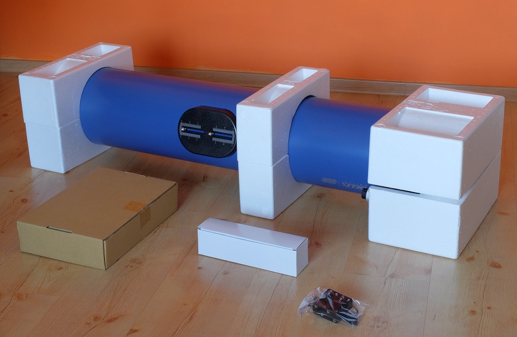

Teleskop zwierciadłowy Delta Optical GSO 200/1200 - Optyka jest najważniejszaW dużym pudle tubus teleskopu jest unieruchomiony za pomocą sześciu profili ze styropianu – nic mu nie grozi podczas transportu. Przed teleskopem widoczne są szare pudełko zawierające okulary, stopkę szukacza i łożyska osi poziomej, białe podłużne pudełko zawiera szukacz a czarne małe „coś” to battery pack do zasilania wentylatora zwierciadła

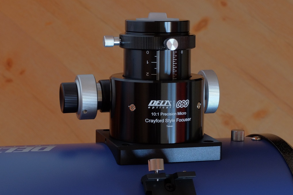

Do teleskopu dołączone są dwa okulary: typu Ploeslla 1,25” o polu widzenia 50 stopni i ogniskowej 9 mm oraz dwucalowy (2”) okular Super View w układzie optycznym Erfle’a o polu widzenia około 65 stopni i ogniskowej 30 mm. Okulary te oferują odpowiednio powiększenia 133x z polem widzenia 0°22’ oraz 40x z polem widzenia 1°38’. Teleskop jest również wyposażony w szukacz 8x50. Duże słowa uznania należą się producentowi za wyposażenie teleskopu w bardzo precyzyjny wyciąg okularowy 2”. Jest to wyciąg typu Crayforda, wyróżniający się całkowitym brakiem luzów tulei mocującej okulary oraz bardzo precyzyjnym mechanizmem ustawiania ostrości. Wysuw tulei realizowany jest nie za pomocą przekładni zębatkowej, jak w tańszych wyciągach, ale przez wałek cierny, zapewniający stały opór i docisk do tulei. Pokrętło ustawiania ostrości wyposażone jest w przekładnię planetarną (tzw. mikrofocuser), umożliwiającą bardzo dokładne ogniskowanie obrazu. Podczas obserwacji księżycowych oraz Wenus podczas dnia, jego przydatność jest szczególnie duża. Wyciąg okularowy z przyczyn konstrukcyjnych ma stosunkowo niewielki zakres ruchu (jedynie 35 mm) więc do teleskopu seryjnie producent dostarcza tuleję przedłużającą 2”, która daje dodatkowe 35 mm zakresu ogniskowania.
Teleskop wyposażony jest w bardzo uniwersalny wyciąg okularowy 2” typu Crayforda.

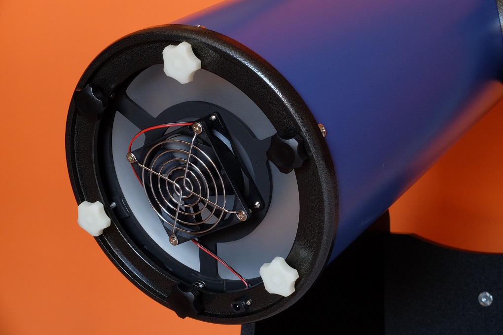

Nie tylko komputery wymagają wymuszonego chłodzenia. Wentylator wbudowany za zwierciadłem głównym ma za zadanie przyśpieszyć studzenia się zwierciadła przed obserwacjami. Podczas testów nie był on użyty, ale latem będzie nieodzowny! Sześć pokręteł (czarne i białe) służą to kolimacji zwierciadła głównego
Mówiąc o zwierciadle głównym, trzeba koniecznie wspomnieć o kolejnym ważnym elemencie wyposażenia: w tylnej części tubusa, centralnie za zwierciadłem, umieszczono wentylator. Jego zadaniem jest wymuszenie przepływu powietrza za zwierciadłem, co ma na celu przyśpieszenie jego studzenia się. Chodzi o to, że uzyskanie perfekcyjnych obrazów wymaga, aby światło cały czas biegło w powietrzu o tej samej temperaturze, a więc o tym samym współczynniku załamania. Gdy zwierciadło jest wyraźnie cieplejsze od otoczenia, warstwa powietrza tuż przed nim powoduje „pływanie” i rozmazanie obrazu i niemal całkowitą utratę szczegółów przy średnich i dużych powiększeniach. Wentylator zwierciadła zasilany jest napięciem 12V i wraz z teleskopem użytkownik otrzymuje „battery pack” na osiem ogniw AA 1,5V. Zasilanie z zasilacza (lub zapalniczki samochodowej) jest również możliwe.
