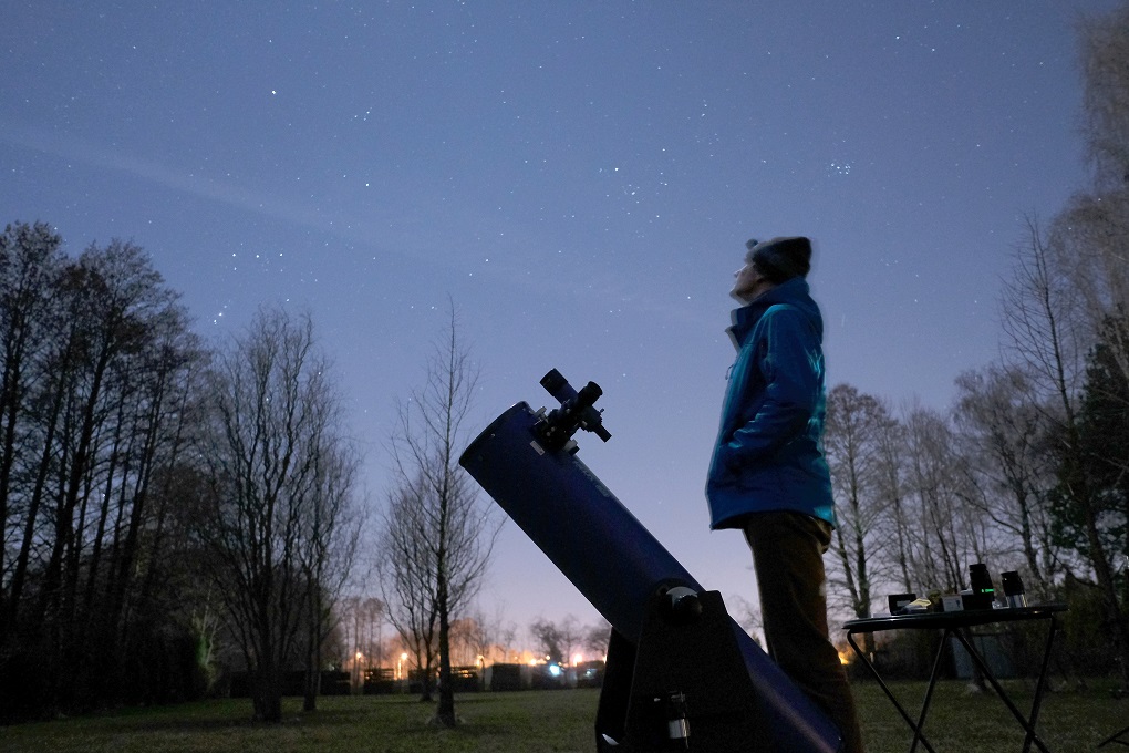

Jak mógłbym najkrócej podsumować czas spędzony z testowanym teleskopem Newtona?: „Nie taki Newton straszny, jak go opinie malują”. Mam wrażenie, że nawet się polubiliśmy. Teleskop jest prosty w swojej budowie i stosunkowo lekki jak na średnicę, a złożenie montażu Dobsona jest szybkie i proste. Kolimacja – mimo wielu podróży teleskopu – była fabrycznie ustawiona doskonale i nie wymagała żadnych korekt. Dostarczane akcesoria, choć nieliczne, są wysokiej jakości i z powodzeniem można je używać w trakcie wieloletniej eksploatacji teleskopu. Ale co najważniejsze – teleskop umożliwia obserwację niezliczonej ilości obiektów głębokiego nieba: galaktyk, mgławic emisyjnych i planetarnych, gromad otwartych i kulistych. Wbrew niektórym opiniom, i ku mojej wielkiej radości, świetnie spisze się podczas obserwacji Srebrnego Globu oraz planet Układu Słonecznego.
