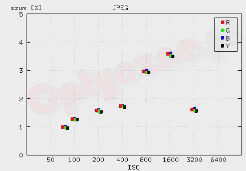

Szumy
Informację o poziomie szumów uzyskujemy za pomocą programu Imatest ze zdjęć tablicy Kodak Q-13 zrobionych z różnymi czułościami. Canon SX10 zapisuje zdjęcia jedynie w formacie JPEG, więc to co mierzymy jest efektem pracy programistów próbujących poprawiać obraz produkowany przez matrycę aparatu.
Canon PowerShot SX10 IS - Własności matrycy
Na wykresie powyżej widać zmianę algorytmu redukcji szumów przy przejściu pomiędzy czułością ISO 400 i ISO 800. Przy czułościach ISO 800 i ISO 1600 zmierzone poziomy szumów są wysokie. Kolejny skok, to czułość: ISO 3200. Tutaj sumują się efekty uśredniania sygnału z kilku pikseli - stąd zmniejszenie rozdzielczości oraz agresywnego odszumiania. W efekcie obserwujemy poziom szumu podobny jak w okolicach ISO 400.

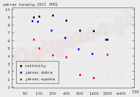

Zakres tonalny
Pomiary zakresu tonalnego przeprowadzamy na podstawie zdjęć tablicy Stouffer 4410. Na wykresie poniżej czarnymi prostokątami zaznaczyliśmy całkowity zakres tonalny, czyli wyrażoną w EV rozpiętość pomiędzy najjaśniejszym nieprzepalonym prostokątem, a najciemniejszym dającym się odróżnić od poprzedniego. Odstęp pomiędzy najjaśniejszym prostokątem, a najciemniejszym, dla którego stosunek sygnału do szumu jest nie mniejszy niż 10%, czyli zakres bardzo dobrej jakości obrazu oznaczyliśmy kolorem niebieskim. Zakres dobrej jakości obrazu, czyli do prostokąta ze stosunkiem sygnału do szumu około 25% oznaczyliśmy kolorem czerwonym.
W tej kategorii, tak samo jak w przypadku poziomu szumów, na podstawie zdjęć zapisanych w formacie JPEG nie możemy sprawdzić możliwości samej matrycy, a jedynie efekt pracy oprogramowania aparatu przetwarzającego obraz przez nią produkowany. Efekt ten w przypadku SX10 jest mizerny. Zakres tonalny dla najlepszej jakości jest nieco słabszy niż w Olympusie SP-570UZ i o około 1 EV gorszy niż w testowanym niedawno Nikonie P80. Może to świadczyć o wyższej skuteczności algorytmów odszumiających w aparatach konkurencji. Jak pokazuje bezpośrednie porównanie wycinków zdjęć z poprzedniego podrozdziału odbywa się to kosztem większej utraty szczegółów na zdjęciach.
