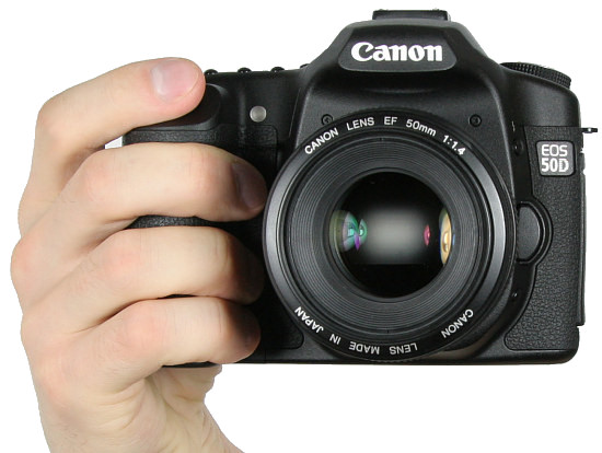

Canona 50D użytkuje się wygodniej niż 40D, a to za sprawą bardzo czytelnego wyświetlacza, który zainstalowano w najnowszym EOS-ie. Menu, układ przycisków i szybkość obsługi nie zmieniły się w znaczny sposób. Podobnie sam korpus pozostał bez zmian. Aparat trzyma się stosunkowo wygodnie, bo uchwyt jest prawidłowo wyprofilowany. Jego lepszą ergonomię dawałaby miękka okleina dobrze przylegająca do dłoni, zamiast obecnego, twardego i śliskiego materiału.

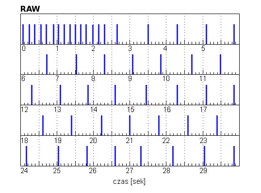

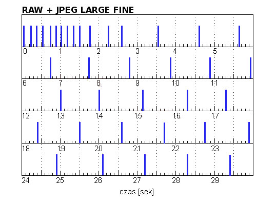

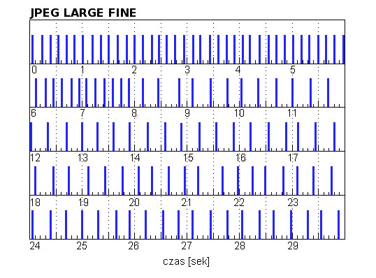

Test szybkości wykonaliśmy z kartą SanDisk Extreme IV 2.0 GB przy ustawionej czułości wynoszącej 1600 ISO i migawce 1/1000 sekundy. Zdjęcia w RAW zajmowały 27 MB, a pliki JPEG LARGE FINE o rozdzielczości 4752 x 3168 około 9 MB. Otrzymaliśmy następujące rezultaty dla trwającej 30 sekund serii:
  • 120 zdjęć JPEG LARGE FINE (4.00 kl./s),
  • 50 zdjęć RAW (1.67 kl./s),
  • 38 zdjęć JPEG + RAW (1.27 kl./s).
Przy zapisie JPEG bufor zapełnia się po 8 sekundach. W tym czasie zapisanych zostaje 50 zdjęć w równych odstępach czasu, co daje średnią szybkość 6.25 kl/s. Jest to wartość bliska tej podawanej przed producenta, a mianowicie 6.3 kl/s. Po 8 sekundzie szybkość spada do 3 kl/s. Zapis plików RAW już nie wygląda tak dobrze jak trzy razy mniejszych JPEG-ów. Maksymalna prędkość jest utrzymywana przez niecałe 2.5 sekundy w trakcie których rejestrowanych jest 15 zdjęć. To daje średnią prędkość około 6.5 kl/s. Po wspomnianych 2.5 sekundach aparat wykonuje już tylko trochę więcej niż jedno zdjęcie na sekundę. Przy równoczesnym zapisie RAW i JPEG sytuacja jest podobna jak przy zapisie seryjnym RAW. Maksymalna prędkość jest tutaj na tym samym poziomie, ale bufor jest już mniejszy. W ciągu 1.5 sekundy zapisanych zostaje 10 zdjęć. Po zapełnieniu bufora, tryb seryjny zwalnia do blisko 1 kl/s.

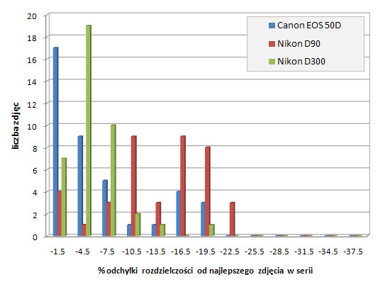

Wykonując serię 40 zdjęć sprawdziliśmy celność autofokusu. Przy przysłonie f/2.8 ustawionej na obiektywie Canon EF 70-200 mm f/2.8 USM IS i każdorazowym przeogniskowaniu fotografowana była tablica rozdzielczości. Histogram przedstawia procentowe wartości odchyłek od najlepszego pomiaru MTF50.
Canon EOS 50D - Użytkowanie
Poziom skuteczności AF jaki prezentuje 50D jest bliski temu co oferuje Canon 1D Mark III. Podobnie, choć nieco gorzej, wypada na przykład na tle Nikona D3. Lekką przewagę 50D widać natomiast w stosunku do niższego modelu EOS-a 450D, czy Nikona D300.
Przy okazji omawiania skuteczności systemu ustawiania ostrości, należy wspomnieć o funkcji mikroregulacji AF. Aparat może zapamiętać ustawienia autofokusu dla 20 obiektywów. Regulacji dokonuje się na 40-stopniowej skali. Dzięki temu możemy korygować takie zjawisko jak back/front-focus, czyli ustawianie ostrości za lub przed obiektem.
