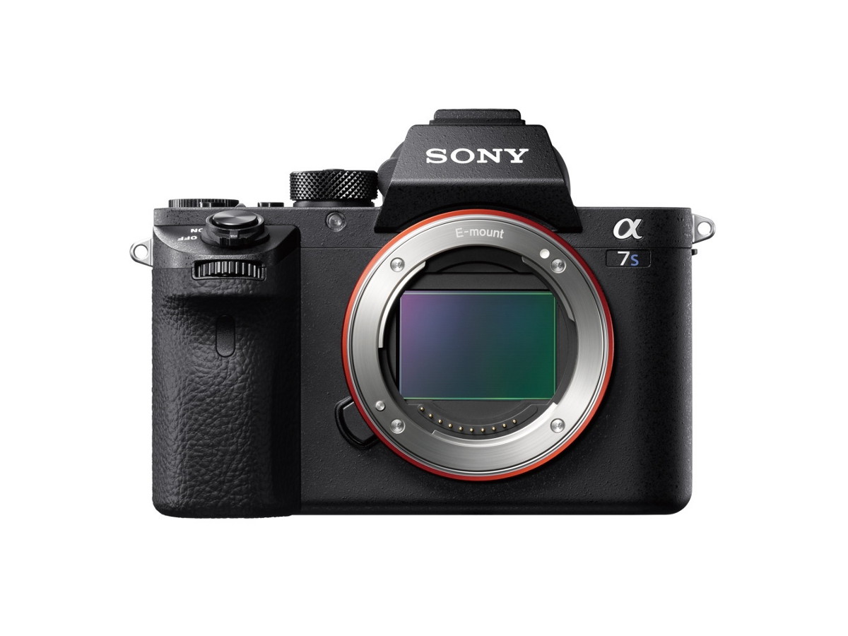

14-bitowe zdjęcia RAW w aparatach Sony A7
Firma Sony poinformowała, że w wybranych modelach bezlusterkowców z serii A7 pojawi się możliwość zapisywania 14-bitowych plików RAW.
Na początek opcja zapisu 14-bitowych plików RAW (w formacie skompresowanym bądź nieskompresowanym) będzie dostępna w zaprezentowanym niedawno modelu Sony A7S II, który do sklepów ma trafić w listopadzie. Potem, począwszy od bezlusterkowca A7R II, 14-bitowe pliki RAW mają trafić do innych aparatów A7. Firma Sony udostępni tę opcję za pomocą aktualizacji firmware.
Japoński producent poinformował również w komunikacie prasowym o tym, że w styczniu 2016 r. zaprezentowane zostaną kolejne obiektywy z mocowaniem Sony E.
