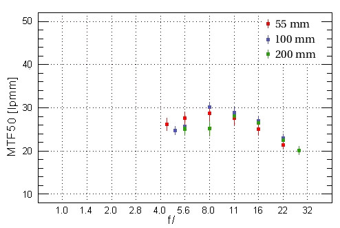

W przypadku ostrości obrazu Canon 55-200 mm najlepiej poczyna sobie dla ogniskowej 55 mm. Troszkę gorzej jest dla 200 mm, a wyraźnie najgorzej w środku zakresu (100 mm), gdzie obiektyw ma problemy z przekroczeniem MTF50 na poziomie 30 lpmm.
Canon EF 55-200 mm f/4.5-5.6 II USM - Rozdzielczość obrazu
Na brzegach pola różnice w poszczególnych ogniskowych są bardzo niewielkie. Przy maksymalnie otwartej przesłonie rozdzielczość sięga 26 lpmm, a maksimum o wartości 28-30 lpmm jest osiągane dla f/8.
Co najciekawsze, rozdzielczość na brzegu, w przypadku ogniskowej 100 mm, prawie wcale nie różni się od tej w centrum. Jak zobaczymy wkrótce, odpowiada za to niska aberracja chromatyczna.
W przypadku pracy w lekko wyostrzanych JPGach najwyżej jakości obiektyw w zakresie przesłon 5.6 - 11 sięga poziomu 1600 LW/PH, co dobrze widać na poniższych zdjęciach.
