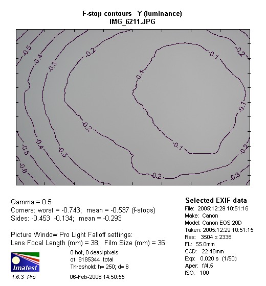

W tej dziedzinie Canon 55-200 poczyna sobie bardzo dobrze, choć po części jest to na pewno wynikiem jego kiepskiego światła. Nawet przy maksymalnie otwartych przesłonach średnio spadek jasności w rogach nigdy nie przekracza 20%. Delikatne przymknięcie przesłony powoduje zaś spadek tej wartości do akceptowalnego poziomu poniżej 10%.
I tak dla 55 mm i przesłony f/4.5 spadek jasności wynosi 17% (0.54 wartości przesłony), a dla f/5.6 już tylko 9.9% czyli 0.30 wartości przesłony.

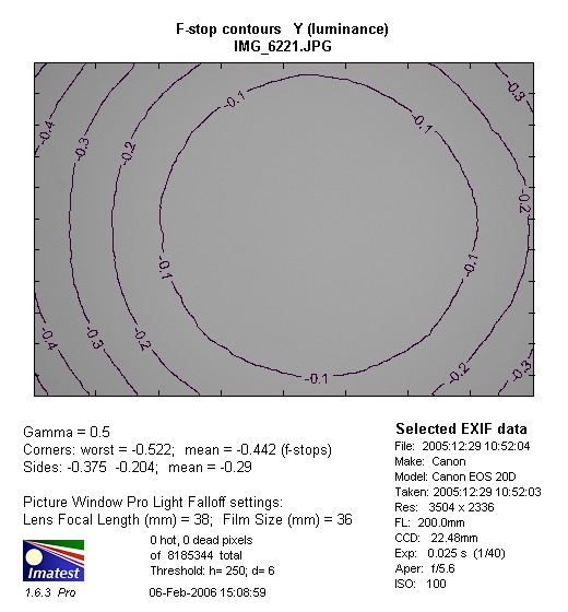

Przy ogniskowej 200 mm i f/5.6 spadek jasności wynosi 14.2% (0.44 wartości przesłony), a dla f/8 tylko 5.5% (0.16 wartości przesłony).
