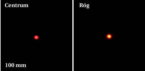

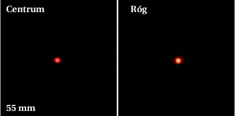

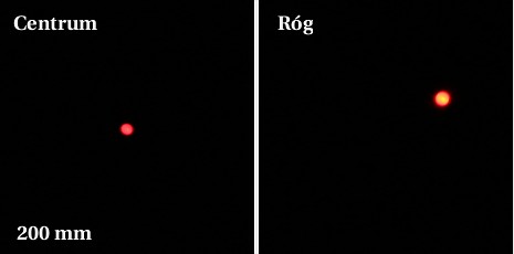

Canon 55-200, szczególnie dla ogniskowych 55-100 mm, bardzo dobrze radzi sobie z komą na brzegach pola. To znów ma wpływ na względnie niewielkie różnice w pomiarach wartości MTF50 w centrum i na brzegach pola, o których pisaliśmy powyżej i które były doskonale widoczne na wykresach MTF50.
Canon EF 55-200 mm f/4.5-5.6 II USM - Koma i astygmatyzm
Astygmatyzm jest na rozsądnie małym poziomie. Mierzone różnice pomiędzy pionowymi, a poziomymi wartościami MTF50 w centrum pola, sięgnęły poziomu 3.5%. Wyraźnie przy tym najniższe były dla ogniskowej 200 mm.
