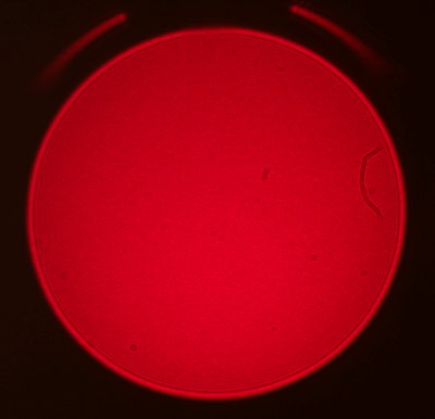

Z filtrem
Narożnik - Ocena: 5/5
Środek kadru - Ocena: 4/5 Brzeg kadru - Ocena: 5/5 Ocena:
