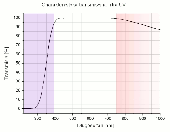

Średnia transmisja światła ultrafioletowego 18.1% - Ocena: 3/10
Średnia transmisja światła z przedziału widzialnego 99.0% - Ocena: 10/10 Ocena:

Filtr zdobył 37/45 punktów (82.2%).Biorąc pod uwagę poprzedni ranking i nie uwzględniając oceny za jednorodność, która nie była wcześniej testowana, Samyang uplasowałby się na 5. miejscu razem z kilkukrotnie drożymi B+W 72 mm 010M UV-Haze MRC Slim i Marumi 72 mm MC UV.
Pierwsze co rzuca się w oczy po wzięciu tego filtra do ręki to powłoki przeciwodbiciowe. Najprawdopodobniej takie same jak w obiektywie 85/1.4 tego samego producenta. Powierzchnia filtra sprawiała problemy przy czyszczeniu, a pierścień jest luźny (szkło lekko przesuwa się w nim), co wskazuje na to, że Samyang musi jeszcze popracować nad kontrolą jakości.
Transmisja w obszarze widzialnym jest znakomita, niemal bliska ideałowi, niestety w UV już nie jest tak dobrze, gdyż wynik na poziomie 18% powodem do dumy być nie może. Samyang uzyskał bardzo dobry wynik, jednak jak widać punkty stracił w najważniejszej dla filtra UV kategorii. Biorąc pod uwagę jego bardzo korzystną cenę i brak degradacji obrazu, jest to doskonała propozycja na ochronę obiektywu. Osoby szukające filtra UV w pełnym tego słowa znaczeniu (wycinającego promieniowanie UV) powinny rozważyć inny produkt.
