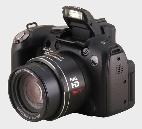

Canon SX 1 ma dobrze wyprofilowaną rękojeść i sporą liczbę przycisków. Projektanci nie starali się ukrywać, że korpus jest plastikowy. Jego czarna, matowa powierzchnia sprawia jednak dość przyzwoite wrażenie. Przy tym okazał on się dość sztywny. Nie udało nam się go wygiąć ani nie słychać było żadnych trzasków.
Aparat przeznaczony jest do noszenia na szyi. Jego masa 585 g (bez akumulatorów i karty pamięci) daje się odczuć przy dłuższym noszeniu czy robieniu zdjęć. Obiektyw Canon Zoom Lens 20X IS charakteryzuje się zakresem ogniskowych od 5 mm do 100 mm i światłosiłą od f/2.8 do f/5.7. Jest on zbudowany z 13 elementów umieszczonych w 11 grupach. Jeden z elementów optycznych wykonany został ze szkła UD i jeden jest jednostronnie asferyczny.
Niewątpliwą zaletą tej konstrukcji jest możliwość obracania ekranu LCD.

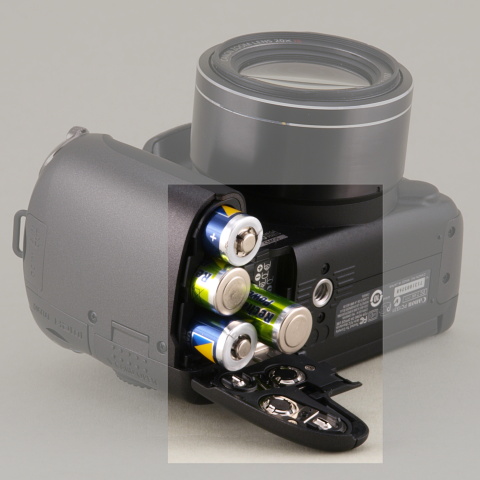

Canon SX1 zasilany jest 4 bateriami lub akumulatorami typu AA. Rozwiązanie to ma zarówno zalety jak i wady. Baterie tego typu są powszechnie dostępne i na ogół nie ma obawy, że zabraknie nam zasilania. Ich liczba z jednej strony pozwala na wykonanie stosunkowo dużej liczby zdjęć z drugiej strony dokłada swoją wagę do i tak już ciężkiego aparatu. W naszych testach jedno ładowanie akumulatorów Varta o pojemności 2500 mAh średnio wystarczało na wykonanie około 750 zdjęć plus kilkuminutowe filmy. Przy tym około 1/4 zdjęć zrobiona była z użyciem wbudowanej lampy błyskowej. Zasilanie uznajemy w tym przypadku za wyróżniające się pod względem wydajności wśród aparatów kompaktowych. Wynik Canona SX1 jest praktycznie taki sam jak Canona SX10. W szczególnych przypadkach, można użyć opcjonalnego zasilacza sieciowego CA-PS700 podłączanego za pomocą wtyczki typu mini-jack.
Canon PowerShot SX1 IS - Wygląd i jakość wykonania

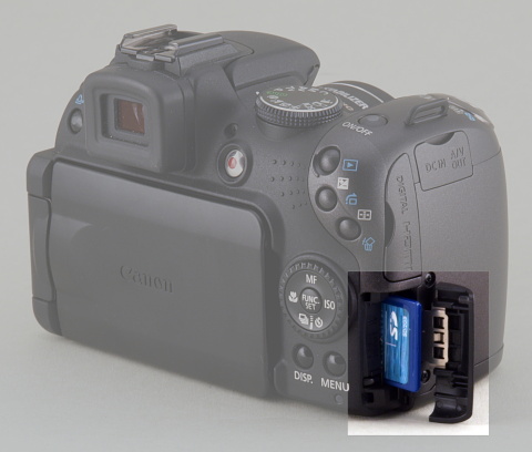

Klapka przykrywająca komorę akumulatorów znajduje się na spodzie obudowy. Jej otwieranie jest łatwe, a zamykanie wymaga trochę wysiłku, gdyż trzeba pokonać sprężyny styków. Wyjmowanie i wkładanie baterii nie sprawia większych problemów.
Omawiany Canon współpracuje z kartami Secure Digital (SD) oraz SDHC (o pojemności powyżej 2 GB). Zdjęć nie można zapisywać w pamięci wewnętrznej.

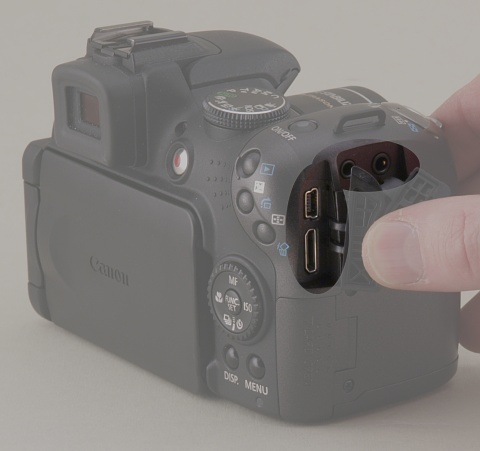

Kontakt ze światem zewnętrznym zapewniają: gniazdo USB 2.0 High-speed (Mini-B), gniazdo wyjścia audio-video, złącze HDMI oraz stopka dla zewnętrznej lampy błyskowej. Pojawienie się gniazda HDMI odnotowujemy jako zaletę w stosunku do modelu SX10, który go nie posiada.

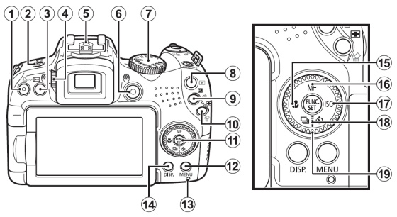

Przyciski i inne elementy sterujące rozmieszczono w następujący sposób.

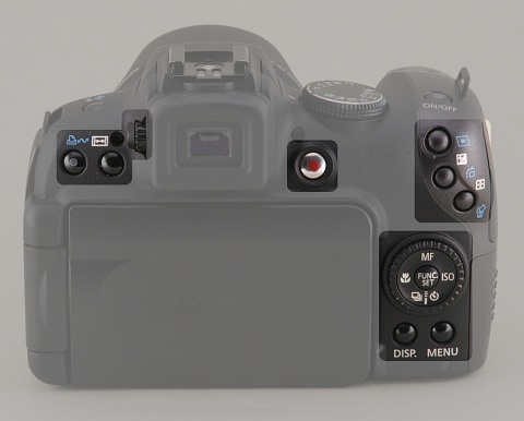

Na powyższym zdjęciu pokazaliśmy położenie następujących elementów sterujących na tylnej ścianie aparatu (numery ze schematu na początku podrozdziału):
  1. drukuj
  2. zmiana proporcji obrazu (4:3 lub 16:9)
  3. pokrętło regulacji dioptrii
  4. przycisk filmu
  5. wyświetlanie
  6. kompensacja ekspozycji
  7. wybór ramki autofokusa / usuwanie zdjęć
  8. przycisk FUNC/SET
  9. MENU
  10. DISP
  11. macro
  12. ręczne ogniskowanie
  13. zmiana czułości ISO
  14. zdjęcia seryjne, samowyzwalacz, zdalne sterowanie
  15. pokrętło sterujące

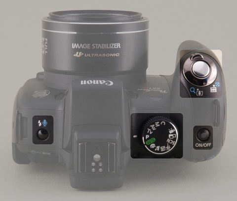

Zdjęcie powyżej przedstawia rozmieszczenie elementów sterujących na górnej ścianie (numery ze schematu na początku podrozdziału):
  1. lampa błyskowa / mikrofon
  2. koło wyboru trybów z następującymi pozycjami:
    • C - ustawienia własne
    • M - ręczne ustawianie czasu otwarcia migawki i przysłony
    • Av - ręczne ustawianie przysłony
    • Tv - ręczne ustawianie czasu otwarcia migawki
    • P - program AE
    • Auto
    • Portrety
    • Krajobrazy
    • Portrety i nocne tło
    • Sport
    • SCN - sceny specjalne:
      • Sceny nocne
      • Zachód Słońca
      • Śnieg
      • Sztuczne ognie
      • Akwarium
      • Tylko jeden kolor
      • Wnętrza
      • Liście
      • Plaża
      • Długie czasy
      • ISO 3200
      • Zmiana koloru
    • Panorama
    • Film
Po prawej stronie zaczynając od góry mamy spust migawki otoczony pierścieniem do sterowania zoomem oraz włącznik zasilania.

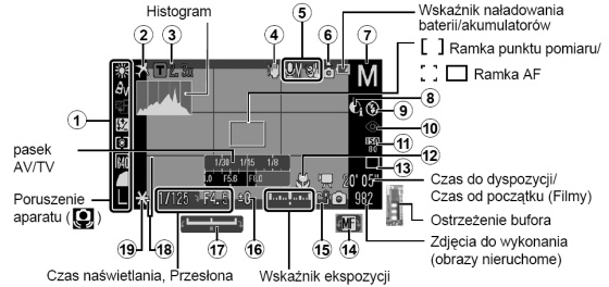

Na schemacie poniżej przedstawione zostały informacje jakie mogą pojawiać się na ekranie lub w wizjerze w trybie fotografowania:
  1. Balans bieli, moje kolory, sekwencja, kompensacja błysku, pomiar światła, rozdzielczość filmu, rozdzielczość i kompresja zdjłęc
  2. Strefa czasowa
  3. Cyfrowy telekonwerter
  4. Makro / supermakro
  5. Czułość ISO
  6. Lampa błyskowa
  7. Korekcja czerwonych oczu
  8. Tryb migawki
  9. Auto-obracanie
  10. Tryb fotografowania
  11. Utwórz folder
  12. Korekcja kontrastu
  13. Stabilizacja obrazu
  14. Dźwięk
  15. Ręczne ustawianie ostrości
  16. Kompensacja ekspozycji
  17. Pasek kompensacji ekspozycji
  18. Blokada AE / blokada FE
  19. Linie siatki

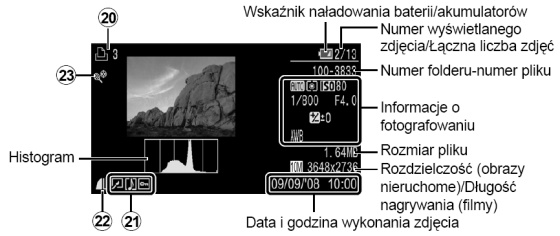

Na schemacie poniżej przedstawione zostały informacje jakie mogą pojawiać się na ekranie w trybie podglądu:
  1. Lista drukowania
  2. Edycja, zdjęcie z notatką głosową
  3. Kompresja i rozdzielczość zdjęcia
  4. Auto-kategoria, moja kategoria
