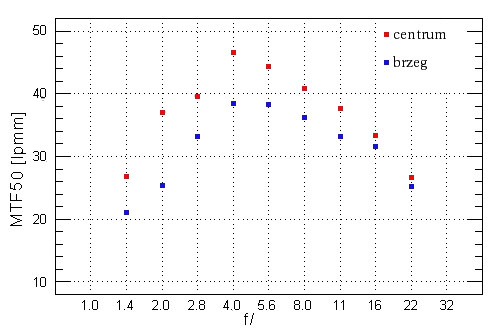

Zwykle, klasyczne 50tki to jedne z najostrzejszych obiektywów w każdym systemie. W okolicach przysłon f/4-f/8 dają one wyniki, o których nawet wysokiej klasy zoomy mogą tylko pomarzyć. Jak wygląda sprawa z Pentaxem? Rzućmy okiem na poniższy wykres, gdzie prezentujemy wartości MTF50 zmierzone na RAWach z Pentaxa K10D.
Pentax smc FA 50 mm f/1.4 - Rozdzielczość obrazu
Pentax wypada tutaj bardzo dobrze. Zastrzeżenia można mieć tylko do jakości obrazu dla maksymalnego otworu względnego, ale tam każda 50tka ma problemy. Zastosowanie przysłony f/2.0 bardzo mocno poprawia sytuację w centrum kadru, choć co do brzegów wciąż możemy mieć poważne zastrzeżenia. Dopiero przysłona f/2.8 daje nam ostrość bardzo dobrą zarówno na brzegu jak i w centrum. A wraz z dalszym przymykaniem sytuacja jeszcze się poprawia, dochodząc do rekordowych osiągów notowanych na 10-megapikselowych matrycach formatu APS-C/DX.
Widać wyraźnie, że w tej kategorii 1.4/50 w zasadzie we wszystkim góruje nad modelem 2.8/40 Limited. W tej samej cenie dostajemy lepsze światło, lepsze maksymalne osiągi i lepsze zachowanie na brzegu kadru, choć uczciwie trzeba przyznać, że ciut dłuższa ogniskowa trochę pomaga 50tce w lepszym zachowaniu szczególnie na brzegu.

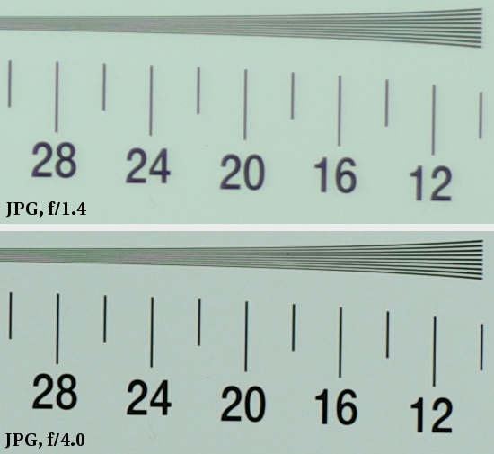

Jak sytuacja wygląda na JPGach prostu z aparatu (ustawienia neutralne, w przypadku K10D nieznacznie wyostrzające obraz), można zobaczyć na poniższych wycinkach.
