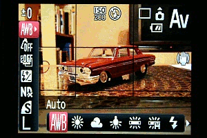

Przejdźmy teraz do menu funkcyjnego i sprawdźmy do jakich parametrów mamy dostęp dzięki niemu.
  • Balans bieli
  • Moje kolory
  • Auto-bracketing
  • Kompensacja lampy błyskowej
  • Filtr szary
  • Kompresja
  • Rozdzielczość zdjęć
  • Rozdzielczość filmów
Canon PowerShot G10 - Użytkowanie
Przycisk DISP służy do zmiany wyświetlanych na ekranie informacji. W trybie fotografowania dostępny jest widok prosty, bez żadnych informacji i widok z informacjami oraz dodatkowymi elementami. Można również wyłączyć zupełnie ekran LCD i korzystać wyłącznie z wizjera optycznego.
Poniższe dwie animacje pokazują informacje wyświetlane podczas zmiany przykładowych parametrów, dostępnych z poziomu przycisków lub pokręteł.
