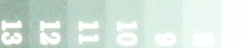

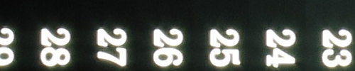

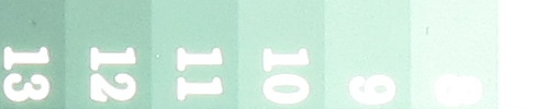

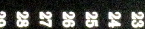

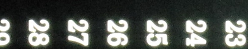

Zakres tonalny na plikach zapisanych w formacie JPEG możemy ocenić wizualnie na wycinkach zdjęć tablicy Stouffer 4410. Odległość pomiędzy sąsiednimi polami szarości wynosi 0.3 EV.
ISO Granica bieli
80 Canon PowerShot G10 - Własności matrycy
100 Canon PowerShot G10 - Własności matrycy
200 Canon PowerShot G10 - Własności matrycy
400 Canon PowerShot G10 - Własności matrycy
800 Canon PowerShot G10 - Własności matrycy
1600 Canon PowerShot G10 - Własności matrycy
ISO Granica czerni

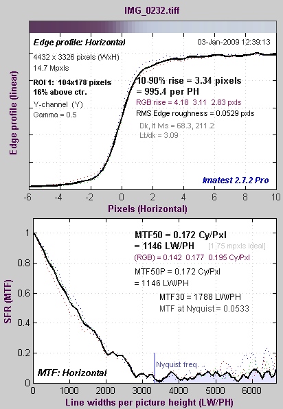

Wyostrzanie
Z jakiegoś powodu Canon praktykuje rozwiązanie polegające na ukrywaniu opcji wyostrzania głęboko w menu "moje kolory". Rozwiązanie to jest bardzo nieintuicyjne. Nazwa tego menu w żaden sposób nie sugeruje, aby opcje dotyczące wyostrzania miały się właśnie w nim znajdować. Poza wyostrzaniem użytkownik znajdzie tam również opcje dotyczące regulacji kontrastu i nasycenia.

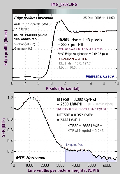

Poniżej, dla zobrazowania standardowego poziomu wyostrzania JPEGów, prezentujemy przebieg funkcji MTF dla tego typu plików. Dla porównania pokazujemy również przebieg dla plików RAW. Wykresy pochodzą z pomiarów rozdzielczości dla ogniskowej 41 mm i przysłony f/5.6
Przebieg funkcji MTF50 dla plików JPEG wygląda następująco.
Przebieg funkcji MTF50 dla plików RAW przedstawiamy poniżej.
Widać, że dla JPEGów standardowe wyostrzanie jest na znacznym poziomie. W porównaniu z przebiegiem funkcji MTF50 dla plików RAW, widać, że dla JPEGów, powyżej częstości Nyquista przebiega ona znacznie wyżej, co sugeruje wyraźną ingerencję softweru w JPEGi.
