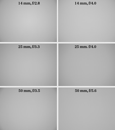

Tu mamy sytuację lekko nietypową. W przypadku kitowych zoomów mamy najczęściej do czynienia z dużym winietowaniem na szerokim kącie, małym w środku zakresu i średnim na długim końcu. Leica tymczasem pokazuje zauważalne winietowanie w całym zakresie. Pociąga to za sobą wniosek, że jest lepsza od konkurencji na szerokim kącie, ale porównywalna lub lekko gorsza w środku i na krańcu zakresu.
Leica D Vario-Elmarit 14-50 mm f/2.8-3.5 Asph. Mega O.I.S. - Winietowanie

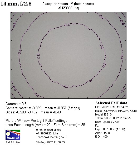

Przechodząc do konkretnych wartości, możemy napisać, że dla 14 mm i f/2.8 spadek jasności w rogach kadru wyniósł 28% (-0.95 EV). Po przymknięciu przysłony o jedną działkę zmalał on do 16%. Dla f/5.6 wynosił 12%, a dla f/8 spadł do niezauważalnego poziomu 10%.
Dla 25 mm i przysłony f/3.3 winietowanie wyniosło 22% (-0.72 EV), po przymknięciu do f/4.0 zmalało do 18%. Dopiero zastosowanie f/5.6 sprowadziło je do niezauważalnego poziomu 10%.

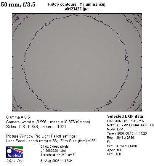

Przy 50 mm sytuacja wyglądała podobnie. Dla f/3.5 spadek jasności w rogach kadru zmierzyliśmy na 24% (-0.86 EV), dla f/4.0 wynosił on 21%, a dla f/5.6 już tylko 8%.
