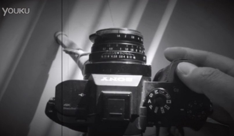

Wygląda na to, że pojawił się nowy, ciekawy adapter dla aparatów z mocowaniem E. Adapter Techart ma pozwalać na używanie obiektywów z bagnetem M, obsługując przy tym autofocus.
Według pojawiających się w sieci informacji, nowy adapter Techart (który jest jeszcze w fazie testowej) współpracuje bez problemu z bezlusterkowcami Sony A7II i A7R II. Umożliwia korzystanie z manualnych obiektywów z bagnetem M (Leica, Voigtlander, Zeiss), dodając przy tym funkcję autofocusu (AF-S i AF-C). Obsługa przysłony odbywa się z kolei ręcznie.
Poniżej można obejrzeć film demonstrujący możliwości adaptera:
Ewentualna cena i data wprowadzenia do sprzedaży adaptera firmy Techart nie są jeszcze znane.

Fantastyczny pomysł. Jest podobno firma, nie wiem czy ta sama która oferuje adapter AF z mocowaniem E dla szkieł Contaxa G. Tu jednak przesuwa się całe mocowanie bagnetu M. Oczywiście koncept do realizacji aczkolwiek w przypadku cięszkich szkieł, no może od 500gr w górę będą problemy. Ruch adaptera nie musi być znowu taki duży. Nastawia się ręcznie pi razy oko a resztę dostraja AF. W takim przypadu aby nie było zbytecznej jazdy w te i tamte, lepszy byłby detektor fazowy a nie sam kontrast.

Znalazłem w necie dodatkowe informacje przetłumaczone z chińskiego. Enjoy
1. Requires PDAF E-mount bodies (A7, A7II, A7rII, A7SII, A6000). Works best with the A7rII and A7II
2. Maximum lens weight is 1kg if you hold the lens. Maximum weight without hand-holding is 300g
3. Comes with an app for lens information in EXIF - although I'm not sure how they deal with aperture
4. Supports tracking (but presumably no eye AF)

@TRI-X i punkt drugi. Nie czego nie mylę (a zwłaszcza ogniskowej z ogniskowaniem). W tym adapterze zmieniamy odległość grupy soczewek od płaszczyzny sensora. OIDP (dawno to bylo) to wzór na ogniskową jednej soczewki (a chyba tak będzie tu działał na potrzebę tych obliczeń obiektyw, w końcu ogniskujemy tu całym obiektywem, wszystkimi soczewkami jednoczesnie) to 1/S1 + 1/S2 = 1/f. To podawajcie sobie dla różnych odległości od obiektu i różnych od płaszczyzny sensora i zobaczcie co wychodzi ;)

wiadomo że wszędzie się to rozwiązanie nie sprawdzi ale każda stara stała 35, 50, 85. Jak najbardziej będzie ok. Szczerze mówiąc rozwiązanie to będzie działać również z m42 fd itp. Jak dla mnie bomba. Dobra wszyscy maruderzy dawać, marudzić jakie to sony jest słabe jakie to mocowanie e jest do kitu... Dla wielu jest marzeniem a raczej już niedługo było marzeniem aby ich stary dobry obiektyw miał af. Sory ale jak dla mnie ten wynalazek przebił wszystko....
