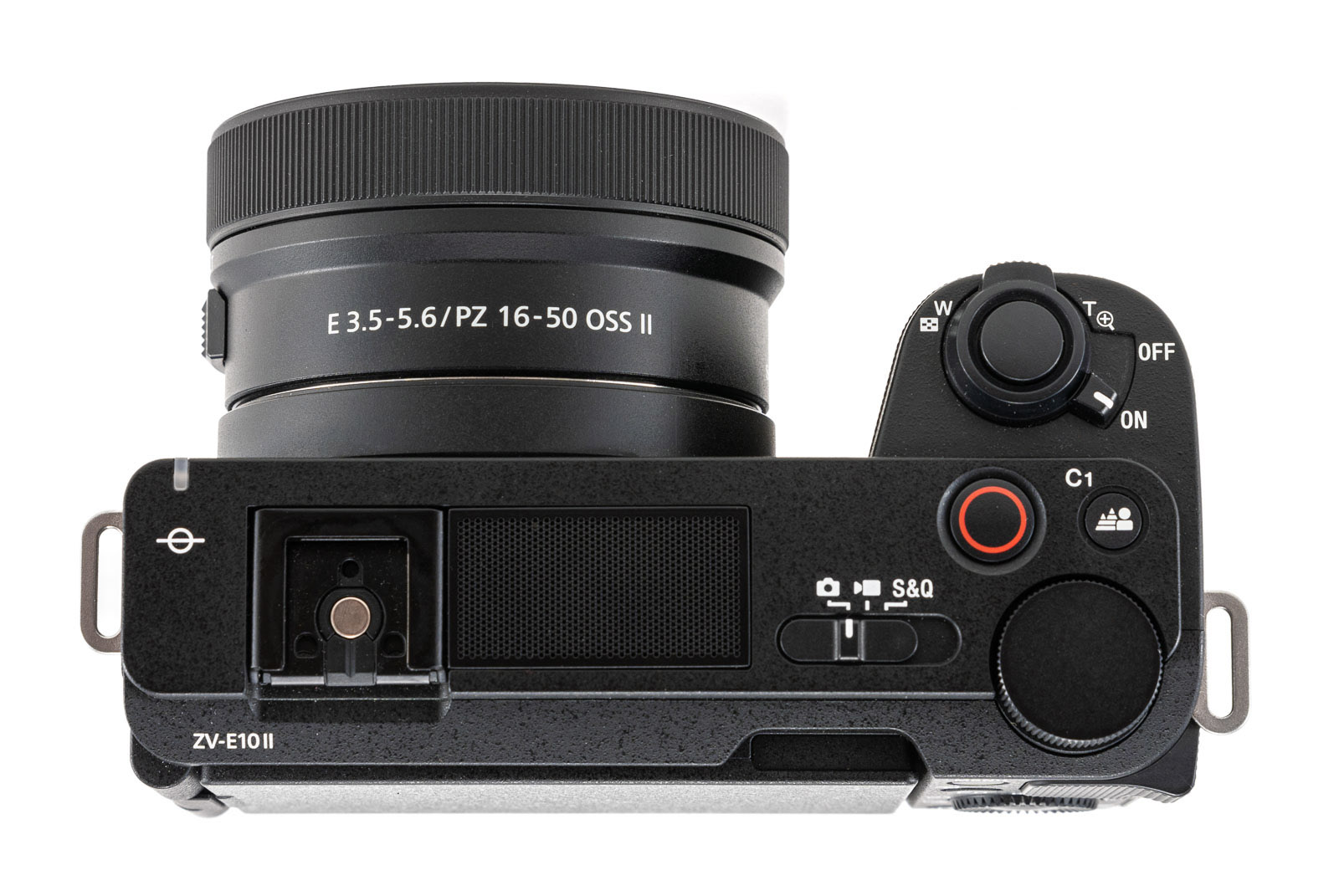

Ergonomicznie z jednej strony należy aparat pochwalić za zgromadzenie wszystkich przycisków łącznie z MENU w jednym klastrze wygodnie dającym się obsłużyć palcami prawej dłoni oraz za duże możliwości w zakresie przeprogramowywania interfejsu oraz dopasowywania go do własnych upodobań. Z drugiej strony ZV-E10 II należy się też odrobina krytyki – przyciski MENU oraz C1 są małe i kiepsko wyprofilowane, przez co osobom o dużych dłoniach może się z nimi pracować nie do końca wygodnie. Przydałoby się też trzecie kółko sterujące, choć zastąpienie go analogową dźwigienką do sterowania pracą elektrycznego zooma w obiektywach może wielu użytkownikom przypaść do gustu.

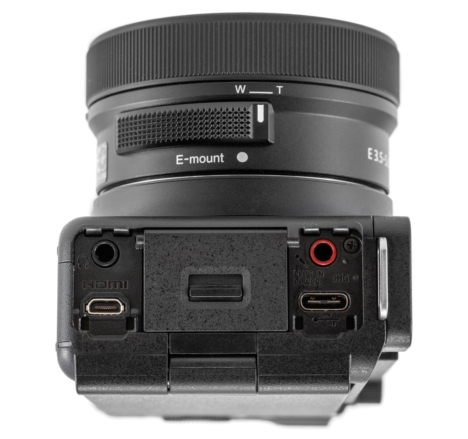

Lista złącz sygnałowych w testowanym urządzeniu przedstawia się następująco:- wejście mikrofonu (mini jack 3.5 mm),
- wyjście słuchawkowe (mini jack 3.5 mm),
- wyjście HDMI (złącze mikro HDMI, typu D),
- złącze USB 3.2 (typu C).
Jak widać, podobnie jak chociaż by w A6700 czy linii A7C, w nowym aparacie również znajdziemy niepełnowymiarowe złącze HDMI oraz tylko jedno gniazdo USB. Trudno jednak mieć o to pretensje w korpusie, przy projektowaniu którego ewidentnym priorytetem były kompaktowe rozmiary. Użytkownicy o wyższych wymaganiach zawsze mogą sięgnąć po zauważalnie droższą, ale też oferującą więcej kamerę FX30 bazującą na tych samych podzespołach co bohater niniejszego testu.
Na koniec dodajmy jeszcze, że podobnie jak inne korpusy Sony, model ZV-E10 II wyposażono w stopkę Multi Interface, na której można zamocować szereg akcesoriów takich jak mikrofony, czy uchwyty z dodatkowymi wejściami XLR, które oferuje producent.

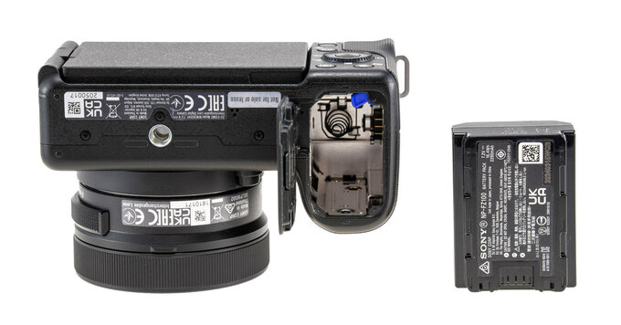

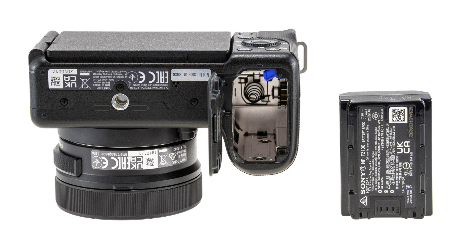

Testowany aparat zasilany jest litowo-jonowym akumulatorem o oznaczeniu NP-FZ100 o pojemności 2280 mAh i napięciu 7.2 V. Bateria ta stosowana jest w wielu modelach Sony i cieszy się dobrymi opiniami. W praktyce na w pełni naładowanym akumulatorze w studyjnych warunkach udało się nagrać 2 godziny i 37 minut (157 minut) materiału w 4K w 25 kl/s z wykorzystaniem całej szerokości matrycy. To o pół godziny lepiej niż w przypadku Sony A6700 i generalnie możemy uznać ten wynik za naprawdę dobry.
Podczas przeprowadzania testu aparat nie przegrzał się, a na jego ekranie nie pojawiła się kontrolka temperatury. Korpus był jednak dość ciepły w dotyku, więc w bardziej upalnych warunkach niż studyjno-pokojowe lub też przy filmowaniu w 4K w 50 kl/s problem ten może wystąpić.

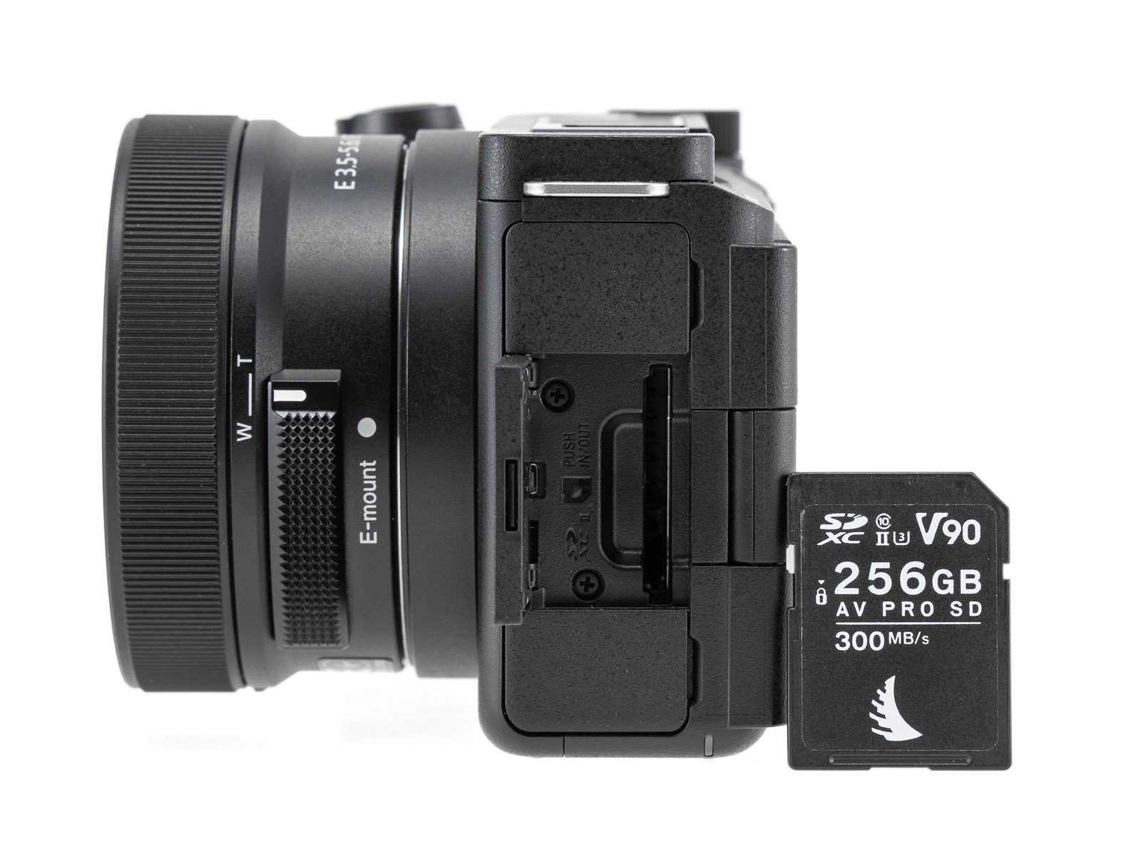

Sony ZV-E10 II niestety oferuje tylko jedno gniazdo na karty pamięci, które obsługuje jedynie nośniki SD/SDHC/SDXC zgodne ze standardem UHS-II (w niektórych innych modelach Sony, jak choćby FX30, stosowane są gniazda typu „combo” zdolne obsłużyć zarówno nośniki SD/SDHC/SDXC, jak i CFexpress typu A). Szybka karta w tym standardzie jest jednak w stanie obsłużyć wszystkie kombinacje kodeków i klatkaży, jakie ZV-E10 II oferuje. A zaawansowanym użytkownikom wymagającym jednoczesnego zapisu na dwa nośniki zostaje dozbieranie do modelu FX30 lub zainteresowanie się na przykład konkurencyjnym Canonem R7.

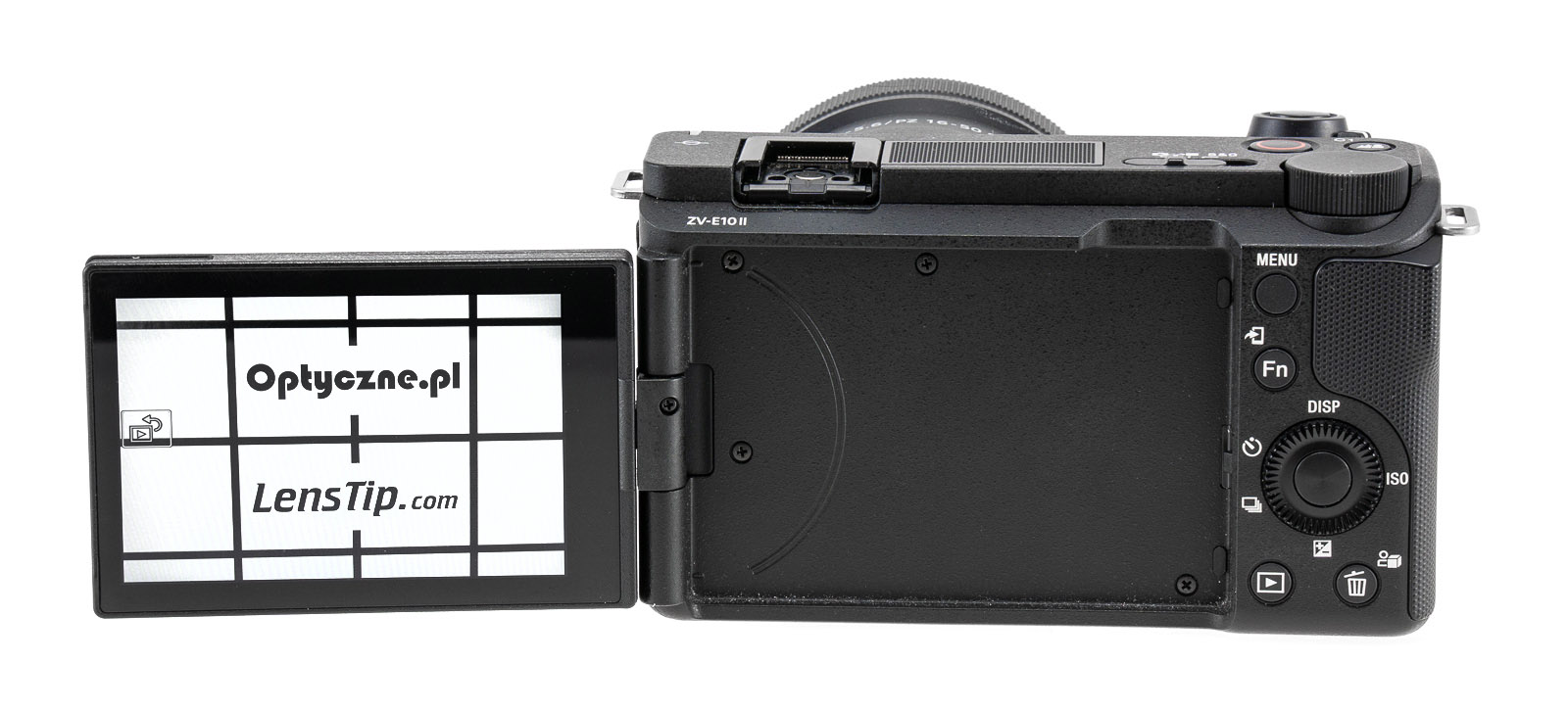

Z kolei ekran to znany z innych korpusów Sony wyświetlacz o rozdzielczości 1.036.800 punktów (ok. 720×480 px przy proporcjach 3:2). Jest to ekran w pełni rozkładany do boku oraz dotykowy. Pomijając dość niewielką rozdzielczość, to do pracy z nim nie mamy większych zastrzeżeń. Obraz jest wyrazisty i wystarczająco dobrej jakości, a ekran pozostaje widoczny nawet w słoneczny dzień (o ile tylko odpowiednio ustawimy jego jasność).
Jeśli chodzi o narzędzia wspomagające pracę operatora, to na pokładzie znajdziemy focus peaking, możliwość powiększenia wybranego wycinka kadru, programowalną zebrę, możliwość wyświetlenia histogramu oraz znaną z najnowszych modeli funkcję „mapa ostrości”. Na liście zabrakło co prawda najbardziej zaawansowanych narzędzi, jak monitor kształtu fali czy wektoroskop, ale wydaje się, że grupie docelowej, do której ZV-E10 II jest kierowany, to co wyliczyliśmy powyżej, w zupełności wystarczy.
