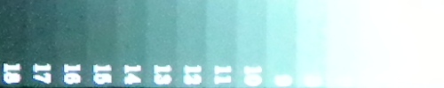

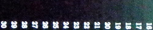

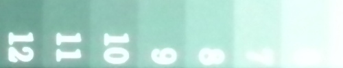

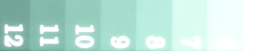

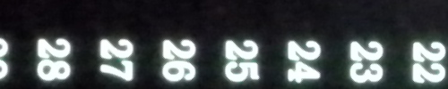

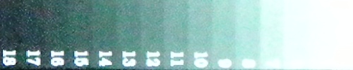

Zakres tonalny

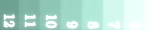

Spójrzmy teraz na zakres tonalny Nikona P6000. Ten parametr matrycy wyznaczamy w oparciu o zdjęcia tablicy Stouffer 4110. Obliczenia wykonujemy programem Imatest, na obu rodzajach plików. Standardowo wyniki podajemy dla najlepszej jakości zdjęcia (stosunek szumu do sygnału SNR=0.1) i dla dobrej jakości (stosunek szumu do sygnału SNR=0.25). Pokazujemy również całkowity zakres tonalny. W pierwszej kolejności prezentujemy wyniki dla plików JPEG.
Nikon Coolpix P6000 - Własności matrycy
Przebieg zakresu tonalnego dla plików JPEG w funkcji czułości jest dość nierówny. Zastanawiać może w szczególności wypłaszczenie pojawiające się dla środkowego zakresu czułości. Fakt że dla ISO 200, 400 i 800 zakres tonalny dla wysokiej jakości zdjęcia jest na porównywalnym poziomie sugeruje jakąś podejrzaną ingerencję oprogramowania w pliki JPEG. Przejdźmy zatem do wyników uzyskanych na plikach RAW przekonwertowanych wcześniej do 48-bitowych TIFFów.
W tym przypadku wykres wygląda już zdecydowanie lepiej. Obserwujemy stały spadek zakresu tonalnego (dla dobrej i wysokiej jakości zdjęcia) wraz ze wzrostem czułości. W porównaniu z przetestowanym ostatnio Canonem G10, Nikon P6000 utrzymuje podobny poziom.

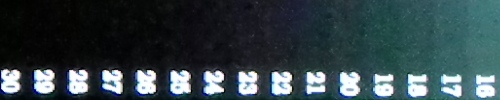

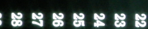

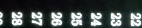

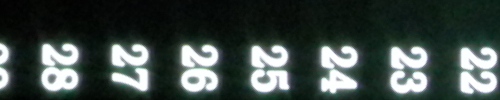

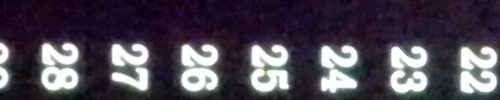

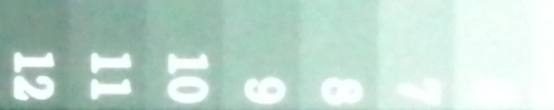

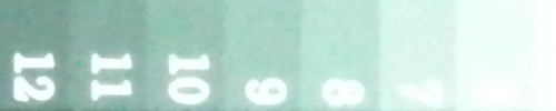

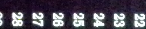

Zakres tonalny na plikach zapisanych w formacie JPEG możemy ocenić wizualnie na wycinkach zdjęć tablicy Stouffer 4410. Odległość pomiędzy sąsiednimi polami szarości wynosi 0.3 EV.
ISO Granica bieli
64 Nikon Coolpix P6000 - Własności matrycy
100 Nikon Coolpix P6000 - Własności matrycy
200 Nikon Coolpix P6000 - Własności matrycy
400 Nikon Coolpix P6000 - Własności matrycy
800 Nikon Coolpix P6000 - Własności matrycy
1600 Nikon Coolpix P6000 - Własności matrycy
2000 Nikon Coolpix P6000 - Własności matrycy
3200 Nikon Coolpix P6000 - Własności matrycy
6400 Nikon Coolpix P6000 - Własności matrycy
ISO Granica czerni
