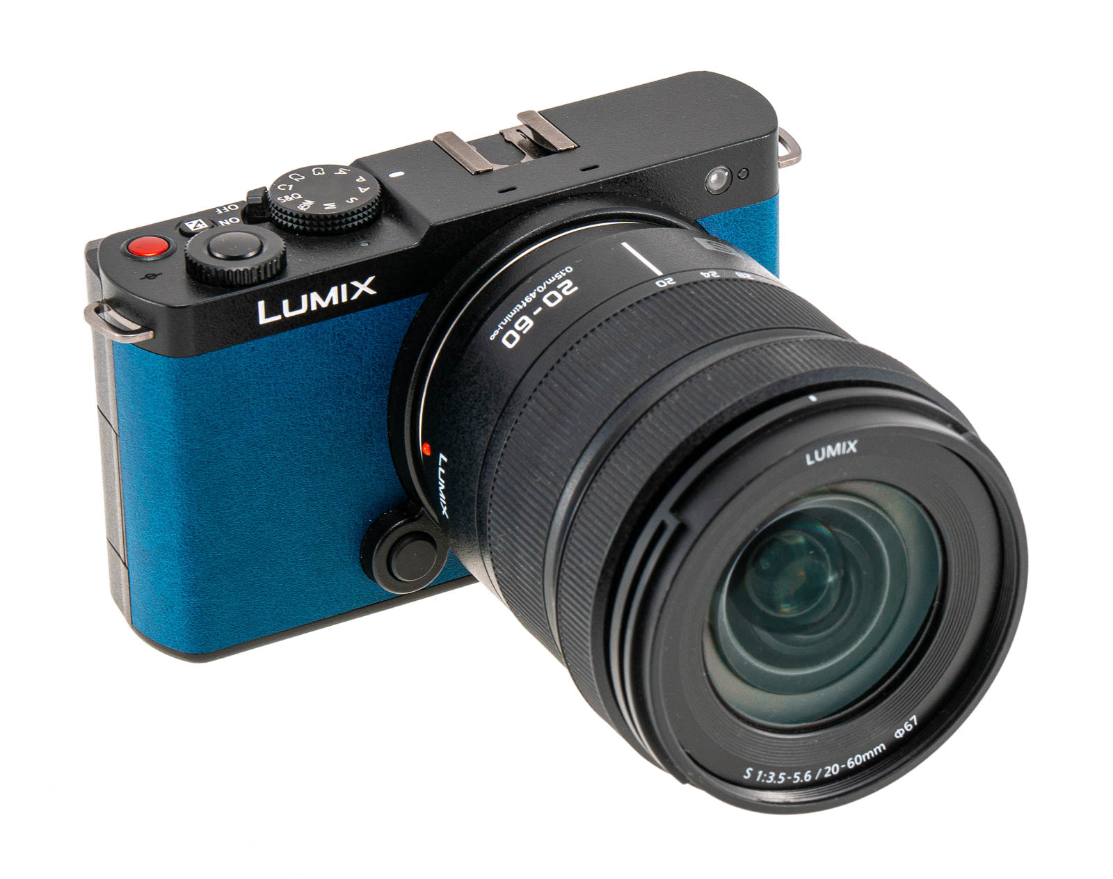

Pomimo pewnych różnic, Lumix S9 to przede wszystkim mocno odchudzony model S5 II z większością jego wad i zalet. Różnica wagi między obydwoma korpusami to aż 250 g, czyli całkiem sporo. Takie odchudzenie ma oczywiście swoją cenę w postaci braku wizjera, pojedynczego gniazda na karty pamięci, wyjścia mikro HDMI czy limitów czasu nagrywania, ale osoby, które tej ceny nie chcą płacić, mogą po prostu zdecydować się na cięższy i pozbawiony tych bolączek korpus S5 II lub S5 IIX. Tak naprawdę jedyny z wymienionych powyżej elementów, którego absolutnie nie rozumiemy, to ograniczenia czasu nagrywania, które w teście okazały się mało uzasadnione.
W oderwaniu od porównań z siostrzanymi korpusami musimy natomiast odnotować, że Lumix S9 nadal bazuje na dość wiekowej i powolnej matrycy, która nie pozwala na filmowanie w 50/60 kl/s w trybie pełnoklatkowym, z czym problemu nie mają korpusy takie jak Canon EOS R8 czy Sony ZV-E1, które możemy uznać za konkurencję testowanego aparatu. Przy jego niewielkich rozmiarach, obecnej cenie i obecności w ofercie Panasonika obiektywów takich jak Lumix S 20-60 mm f/3.5-5.6 czy planowany Lumix S 18-40 mm f/4.5-6.3, których zakresy mają sens także w trybie APS-C, możemy bohatera niniejszego testu potraktować też jako urządzenie APS-C filmujące w 4K z prędkościami do 60 kl/s, gdzie tryb pełnoklatkowy jest jedynie miłym dodatkiem. Tak potraktowany Lumix S9 może spokojnie mierzyć się z nieco tańszymi korpusami cropowymi jak Sony ZV-E10 II czy Fujifilm X-S20 i też mieć jakieś argumenty na swoją korzyść.
W naszym odczuciu testowany aparat pochwalić możemy na pewno za świetnej jakości obraz wyróżniający się niskim zaszumieniem i rozsądnym zakresem tonalnym. Bardzo dobrze wypada też bateria i autofokus, a stabilizacja oferuje taki ogrom trybów pracy, że każdy użytkownik bez problemu dobierze sobie taki, który mu odpowiada. Plusem jest też spory wybór trybów nagrywania i profili obrazu, włącznie z uproszczonym wgrywaniem własnych na aparat. Minusy to natomiast głównie wspomniane już kwestie związane z ergonomią będące konsekwencjami miniaturyzacji oraz kiepska jakość obrazu w najwyższych klatkażach. Każdy potencjalny nabywca musi już sam ocenić, czy taka kombinacja wad i zalet mu odpowiada.
