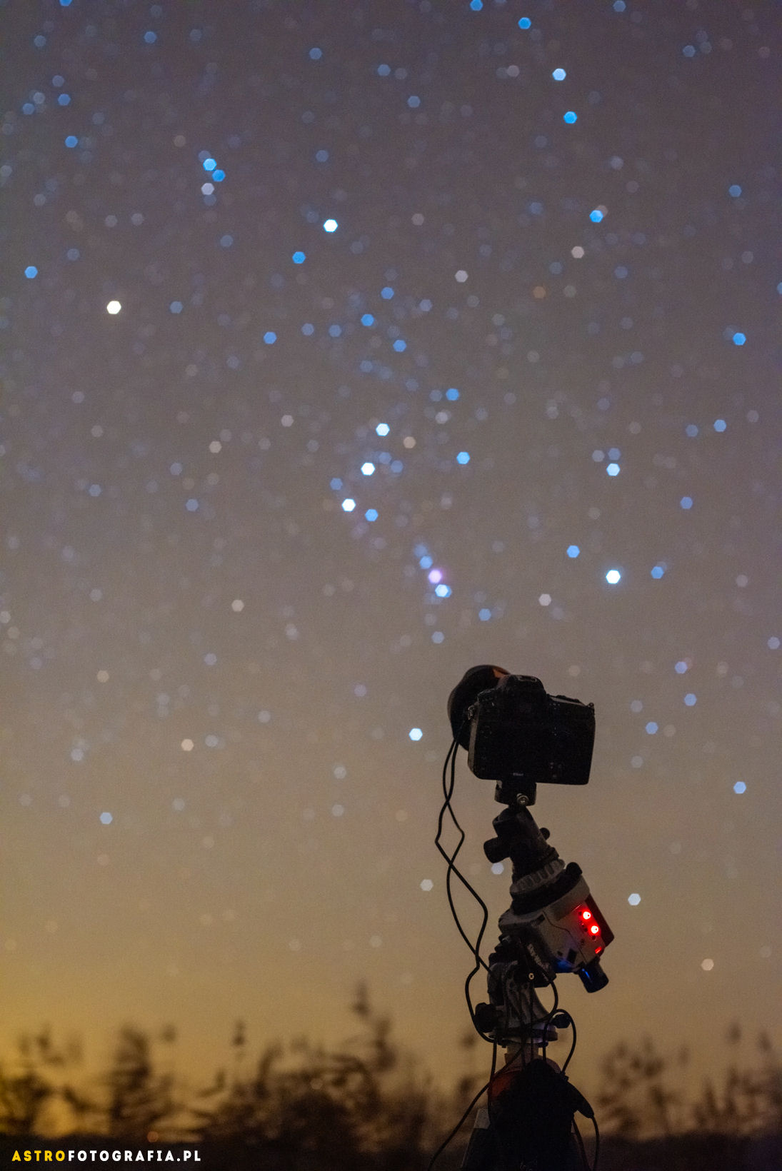

Zatrzymać Ziemię — montaż paralaktyczny
Czas ekspozycji możemy wydłużyć wykorzystując do tego celu montaż paralaktyczny. Jest to rodzaj głowicy, która pozwala podążać za pozornym ruchem obrotowym nieba. Dzięki temu aparat umieszczony na takim montażu obraca się wraz ze sferą niebieską i może fotografować ten sam fragment nieba przez dłuższy czas. Ruch obrotowy sfery jest kompensowany przez obracający się montaż, a fotografowane obiekty przez cały czas znajdują się w tym samym miejscu kadru. W ten sposób możemy fotografować gwiazdy nawet przez kilka minut uzyskując punktowe ostre obrazy gwiazd.
Obiektywy Sigma w astrofotografii – od standardu do krótkiego tele - Dodatkowe informacje
Dobór montażu, na którym będziemy fotografować, w zasadzie ogranicza się do dwóch podstawowych kwestii: jego udźwigu, a więc tego, jak ciężki aparat z obiektywem będzie można na nim zamontować, oraz… ciężaru, jaki my sami jesteśmy w stanie unieść. Bardzo prawdopodobne jest to, że odnaleziona ciemna lokalizacja usytuowana jest w miejscu, do którego nie można podjechać samochodem i wtedy kwestia wagi całego zestawu staje się kluczowa. Najbardziej popularne małe montaże na rynku to Sky Watcher Star Adventurer oraz iOptorn SkyGuider Pro.
