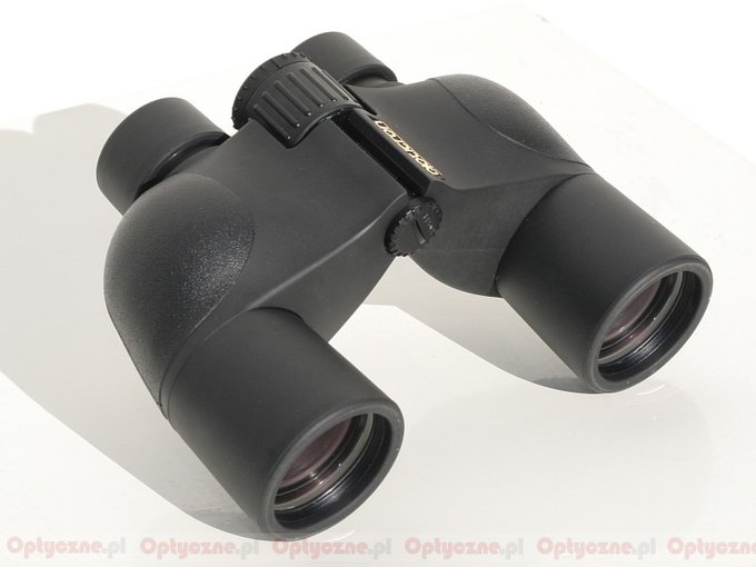

Droższe lornetki tej firmy są w zasadzie wzorem do naśladowania jeśli chodzi o dbałość o szczegóły i akcesoria. Każdy model jest dostarczany w bardzo gustownym i sztywnym etui, często mamy do czynienia z dwoma kompletami dekielków, paskiem zarówno do lornetki jak i do etui, ściereczką do czyszczenia szkieł, szczegółową instrukcją oraz pisemną gwarancją.
Najwyższą i przez to najdroższą serią małych lornetek
porropryzmatycznych Opticrona są modele HR WP 8x42 i 10x42. Składa się
na nie wysokiej klasy optyka (dobrej jakości szkło, pryzmaty BaK-4,
wielowarstwowe powłoki na wszystkich granicach powietrze-szkło) oraz
bardzo solidna obudowa skonstruowana z mieszanki aluminium, magnezowych
kompozytów oraz solidnego plastiku. Instrumenty są oczywiście wodoodporne
i wypełniane azotem. Po zakupie dostajemy na nie aż 30 lat gwarancji.

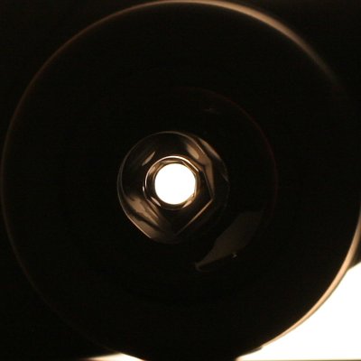

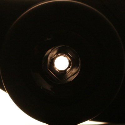

| Wyczernienie i kurz wewnątrz tubusa | Ciemno, matowo, czarny klej przy pryzmatach, szare denko, śruby i szyny trzymające pryzmaty zmatowione. Wyraźna plamka na wewnętrznej soczewce w lewym tubusie. | 3.8 / 5.0 pkt | ||||

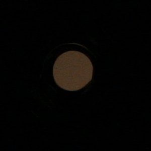

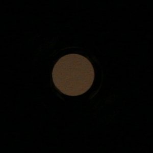

| Winietowanie centralne |
Okular prawy: 1.7% |
4 / 8.0 pkt | ||||
