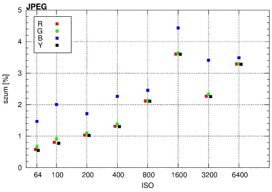

Szumy
Pomiar szumów matrycy wykonaliśmy na zdjęciach tablicy Kodak Q-13, korzystając z programu Imatest. Szum zmierzyliśmy dla wszystkich dostępnych czułości. Wyniki prezentujemy na poniższym wykresie.
Nikon Coolpix P90 - Własności matrycy
Ponieważ pomiary mogliśmy wykonać wyłącznie na plikach JPEG, nie mamy tym samym miarodajnego zestawu danych dla wiarygodnego porównania. P80 również nie pozwala na zapisanie surowych plików zatem nie ma innego wyjścia jak porównać wyniki z JPEG-ów. Mimo nieznacznych różnic w poszczególnych wynikach, można uznać, że oba aparaty szumią mniej więcej na tym samym poziomie. Nierówny przebieg wyników (brak ciągłego wzrostu wartości szumu ze wzrostem szułości) sugeruje stosowanie różnych algorytmów odszumiania dla różnych czułości ISO. W przypadku P90 pierwsze załamanie pojawia się dla ISO 200 podczas gdy podobne załamanie dla P80 pojawiało się dopiero dla ISO 400.
Porównanie z Pentaxem niewiele mówi. Poziom szumów dla X70 jest podobny do P90, choć w poszczególnych przypadkach obserwujemy nieznaczne różnice, a sam przebieg w zależności od czułości ISO jest gładki. Szum rośnie w miarę wzrostu czułości i nie obserwujemy dziwnych załamań i skoków jak ma to miejsce w P90. Zapewne algorytmy odszumiania zastosowano również w Pentaxie, jednak wydają się one działać w nieco bardziej jednorodny sposób niż ma to miejsce w Nikonie.

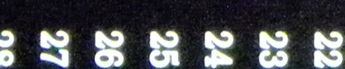

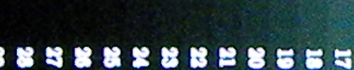

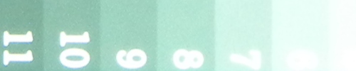

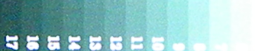

Zakres tonalny

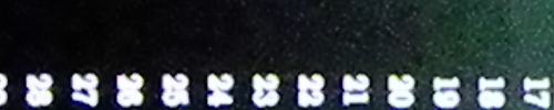

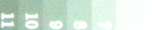

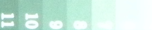

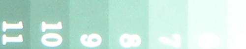

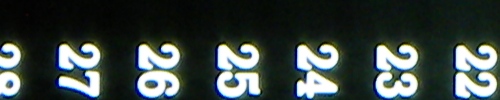

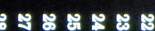

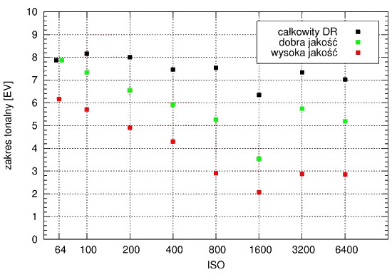

Spójrzmy teraz na zakres tonalny Nikona P90. Ten parametr matrycy wyznaczamy w oparciu o zdjęcia tablicy Stouffer T4110. Obliczenia wykonujemy programem Imatest. Standardowo wyniki podajemy dla najlepszej jakości zdjęcia (stosunek szumu do sygnału na poziomie 0.1) i dla dobrej jakości (stosunek szumu do sygnału na poziomie 0.25). Pokazujemy również całkowity zakres tonalny.
W porównaniu ze swoim poprzednikiem P90 wypada nieznacznie gorzej w tej kategorii, aczkolwiek, ponieważ nie wiemy co dzieje się z surowym sygnałem przetwarzanym na JPEG-i, wydanie jednoznacznego osądu w tej sprawie jest w zasadzie niemożliwe. Można zatem ogólnie powiedzieć, P90 radzi sobie dobrze jeżeli chodzi o zakres tonalny. Pentax w tej kategorii pokazuje porównywalne wyniki, choć poszczególne pomiary różnią się nieznacznie od siebie. W tym pojedynku mamy zatem remis.
Zakres tonalny na plikach zapisanych w formacie JPEG możemy ocenić wizualnie na wycinkach zdjęć tablicy Stouffer T4110. Odległość pomiędzy sąsiednimi polami szarości wynosi 0.3 EV.
ISO Granica bieli
64 Nikon Coolpix P90 - Własności matrycy
100 Nikon Coolpix P90 - Własności matrycy
200 Nikon Coolpix P90 - Własności matrycy
400 Nikon Coolpix P90 - Własności matrycy
800 Nikon Coolpix P90 - Własności matrycy
1600 Nikon Coolpix P90 - Własności matrycy
3200 Nikon Coolpix P90 - Własności matrycy
6400 Nikon Coolpix P90 - Własności matrycy
ISO Granica czerni
