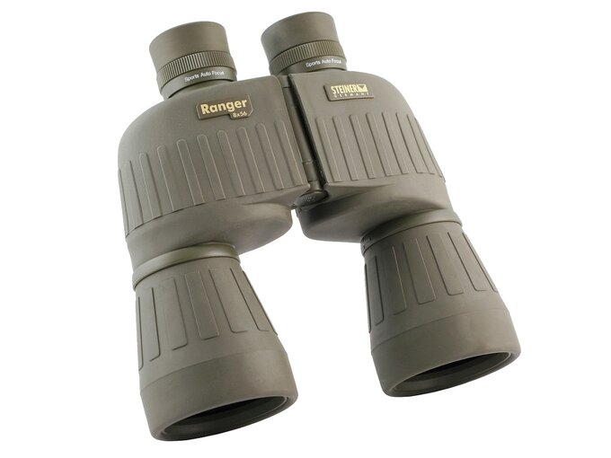

Steiner to renomowany niemiecki producent lornetek. Adresuje on swoje produkty do wszystkich grup potencjalnie zainteresowanych wykorzystaniem lornetek w swoim hobby (myślistwo, żeglarstwo, astronomia, ornitologia, turystyka).
Seria Ranger oferuje modele ze średniej półki cenowej i obejmuje zbudowane w systemie Porro lornetki: 8x30, 9x40, 7x50, 10x50 i 8x56. Modele 8x56 i 9x40 zbudowane są w systemie Porro II, a pozostałe w starszym systemie Porro I.
Rangery są wyposażone w dwuelementowy i dzielony powietrzem obiektyw achromatyczny. Na wszystkich granicach powietrze-szkło nałożono powłoki wielowarstwowe.
Lornetka jest wodoodporna i posiada indywidualny system ostrości wzbogacony o Sport-Auto-Focus czyli dużą głębię ostrości. Dostajemy na nie 10-letnią gwarancję.
Zdjęcia lornetki
  • Lornetka Steiner Ranger 8x56
Steiner
Kaliber sp. z .o.o.
Powiększenie Średnica obiek. Pole widzenia Typ pryzmatów Odstęp źrenicy Waga Cena
8 56 112/1000(6.4o) BaK-4/Porro 21 mm 1075 g 1950 PLN
Wyniki testu
Rzeczywisty rozmiar obiektywów Lewy:   55.9+/- 0.05 mm
Prawy:  55.9+/- 0.05 mm
8 / 8.0 pkt
Rzeczywiste powiększenie 7.92+/- 0.15 raza 3 / 3.0 pkt
Sprawność optyczna 91+/- 4% 18.5 / 25.0 pkt
Aberracja chromatyczna W centrum niewielka, na brzegu pomiędzy średnią a dużą. 5.5 / 10.0 pkt
Astygmatyzm Niewielki. 7.4 / 10.0 pkt
Dystorsja Odległość pierwszej zakrzywionej linii od centrum pola w stosunku do promienia pola widzenia: 74% +\- 6% 9 / 10.0 pkt
Koma Niewielka. 7.1 / 10.0 pkt
Nieostrość obrazu Nieostrość pojawia się w odległości 88% +\- 5% od centrum pola widzenia. 7 / 10.0 pkt
Pociemnienie brzegowe Małe. 4 / 5.0 pkt
Odwzorowanie bieli Lekko niebieski odcień. 4.1 / 5.0 pkt
Kolimacja osi Idealna. 5 / 5.0 pkt
Wewnętrzne odblaski
Lewy: Prawy:
Steiner Ranger 8x56 - Wewnętrzne odblaski - Lewy Steiner Ranger 8x56 - Wewnętrzne odblaski - Prawy
Niewielkie.
3.6 / 5.0 pkt

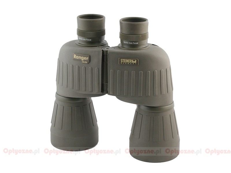

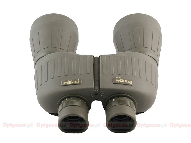

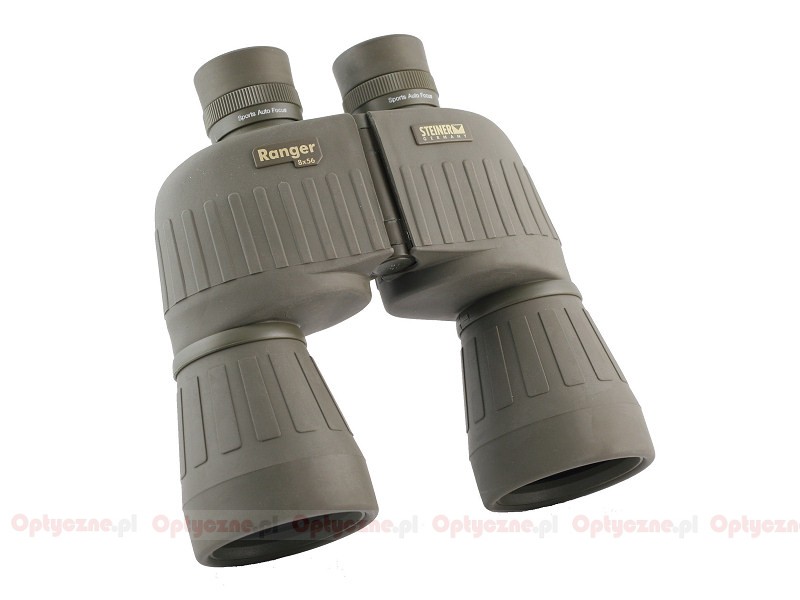

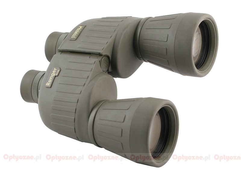

Obudowa Steinerowski klasyk. Nie chce się wypuszczać z ręki. Leży świetnie. Nieregulowane muszle okularowe. Trochę smaru przy łączeniu tubusów. Guma na tubusach minimalnie odstaje. 7.4 / 8.0 pkt
Ogniskowanie Indywidualny ideał. Sport Auto Focus to nie gadżet - naprawdę działa. 5 / 5.0 pkt
Wyjście na statyw Brak. 0 / 3.0 pkt
Rozstaw okularów od 55.5 do 73 mm 4 / 6.0 pkt
Min. odległość ostrego widzenia 4.30-metra. Świetny wynik biorąc pod uwagę indywidualny system ustawiania ostrości. 2 / 2.0 pkt
Okulary O polu własnym 50.4 stopnia (wg wzoru uproszczonego) i 47.5 stopnia (wg wzoru tangensowego). 4 / 20.0 pkt
Pole widzenia Zmierzone przez nas wyniosło 6.36 +\- 0.04 stopnia i było zgodne ze specyfikacjami. 5 / 8.0 pkt
Wyczernienie i kurz wewnątrz tubusa Czarno i matowo - blisko ideału. Minimalne kropki na jednym z pryzmatów. 4.6 / 5.0 pkt
Winietowanie centralne
Lewy: Prawy:
Steiner Ranger 8x56 - Winietowanie centralne - Lewy Steiner Ranger 8x56 - Winietowanie centralne - Prawy
Minimalnie pościnane źrenice.
OL: 0.7%
OP: 1.9%
6.5 / 8.0 pkt
Jakość pryzmatów BaK-4 ale średniej jakości. "Diamenciki" wchodzą w źrenicę nawet przy patrzeniu na wprost, a są bardzo wyraźne przy spoglądaniu pod kątem.
OL: 3.7%
OP: 5.9%
3 / 8.0 pkt
Powłoki antyodblaskowe Pomarańczowo-różowe na obiektywach i okularach o bardzo małej intensywności. Pryzmaty z jednej strony bez powłok! 3.5 / 5.0 pkt
Gwarancja [w latach] 10 4.5 / 6.0 pkt
Wynik ostateczny
69.3%
131.7 / 190 pkt
Wynik Ekono Brak rankingu Econo w tym teście. 0pkt.
Podsumowanie
Zalety:
  • świetna jakość wykonania,
  • bardzo duża głębia ostrości (Sport Auto Focus),
  • mała koma,
  • niewielki astygmatyzm,
  • bardzo mała dystorsja,
  • dość duże i ostre pole widzenia,
  • świetne wyczernienie wewnątrz tubusów,
  • dobra transmisja,
  • małe pociemnienie na brzegu,
  • dobre odwzorowanie bieli.
Wady:
  • pryzmaty niby ze szkła BaK-4 a wprowadzają minimalne winietowanie i pociemnienie źrenic przy brzegach,
  • brak powłok na przynajmniej jednej granicy na pryzmatach
  • brak wyjścia statywowego.
W pierwszym prowadzonym przez nas teście lornetek, który miał miejsce w 2002 roku, wziął udział m.in. Steiner Ranger 8x56. Zrobił on na wszystkich testujących dobre w wrażenie zajmując 5 miejsce na ponad 50 lornetek, które stanęły do rywalizacji.
Problem w tym, że metody i kryteria testowe od czasu pierwszego testu zmieniły się i tamtego wyniku nie da bezpośrednio przełożyć na obecnie używaną skalę. Pamiętając jednak dobre wrażenie jakie zrobił na nas Ranger 8x56, wiedząc o słabym wyniku Rangera 10x50 i biorąc pod uwagę znaczną obniżkę jego ceny, zdecydowaliśmy się przeprowadzić kolejny test modelu 8x56, tym razem opierając się już o nasze standardowe metody.
Ranger 8x56 nie zawiódł. Powtórzył dobry wynik, który udało mu się osiągnąć podczas pierwszego testu. Problem w tym, że od roku 2002 przybyło mu sporo silnych konkurentów. Pięć lat temu nie było bowiem na rynku Nikona Monarcha 8.5x56, Delta Optical Titanium 8x56 czy Vixena Ultima 8x56 ZCF. Wszystkie te lornetki notują podobne do Rangera wyniki, różniąc się od niego ceną. Wybór w tej klasie jest więc spory, co nas jako klientów powinno z pewnością cieszyć.
