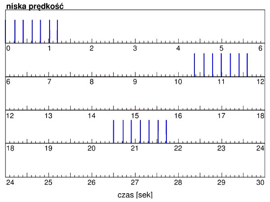

  • wolny - do 7 zdjęć w serii z prędkością 4 kl/s,

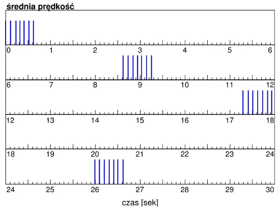

  • średni - do 7 zdjęć w serii z prędkością 6.3 kl/s,

Typowy test zdjęć seryjnych wykonujemy fotografując specjalnie do tego przygotowaną tablicę na czułości ISO 1600 i przy migawce ustawionej na 1/1000 sekundy. Pojedynczy test trwa 30 sekund. W przypadku X70 tylko tryb wolny pozwala na wybór czułości ISO. W pozostałych dwóch jest ona ustawiana automatycznie. Test zdjęć seryjnych wykonywany był z kartą SanDisk Extreme III 8 GB. Wyniki dla trybu wolnego przedstawiamy na poniższym wykresie.
Pentax X70 - Użytkowanie
Widać, że w czasie 30 sekund jesteśmy w stanie zarejestrować trzy serie po 7 zdjęć, a osiągnięta w nich prędkość wynosi 5 kl/s. Mimo iż rzeczywista prędkość rejestracji jest większa niż zakładana przez producenta to ten tryb zdjęć seryjnych nie wygląda imponująco. Spójrzmy zatem jak wyglądają wyniki dla trybu seryjnego ze średnią prędkością fotografowania.

W tym przypadku zarejestrowaliśmy 4 serie z których każda ma po 7 zdjęć. Okazuje się jednak, że średnia prędkość fotografowania w poszczególnych seriach wynosi 9.5 kl/s, czyli wyraźnie więcej niż deklarowane 6.3 kl/s. Mimo to 7 zdjęć w serii nie zachwyca a dodatkowo po zrobieniu każdej z nich aparat jest zajęty przez około 8 sekund zanim zapisze zdjęcia na kartę. Zobaczmy teraz co oferuje nam tryb z najwyższą prędkością fotografowania.

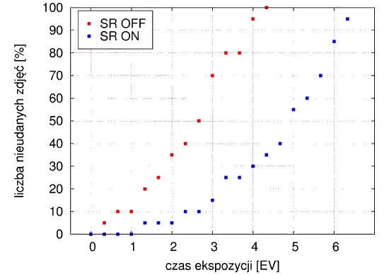

Pentax X70 podobnie jak jego konkurent P90 został wyposażony w mechanizm redukcji drgań. Standardowo wykonaliśmy nasz typowy test, wykonując minimum 20 zdjęć dla różnych wartości czasu ekspozycji. Serie zrobiliśmy raz z włączonym, a drugi raz z wyłączonym mechanizmem redukcji drgań. Następnie sprawdziliśmy, ile zdjęć w danej serii jest poruszonych. Test był wykonywany na maksymalnej ogniskowej.
Otrzymane wyniki prezentujemy w formie procentów liczby zdjęć poruszonych do całkowitej liczby zdjęć w serii. Wyniki zaprezentowane są na poniższym wykresie. Zero na skali poziomej odpowiada najkrótszej ekspozycji czyli 1/250 sekundy.
Skuteczność stabilizacji jest widoczna. Przesunięcie pomiędzy krzywymi sięga maksymalnie 2.5 EV, co stanowi miarę skuteczności stabilizacji w Pentaxie. Jest to niewątpliwie dobry wynik, zatem możemy pochwalić Pentaxa w tej kategorii. W pojedynku z P90 mamy remis w tej kategorii. Skuteczność stabilizacji obrazu w Nikonie jest na podobnym poziomie jak w Pentaxie.
