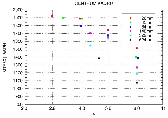

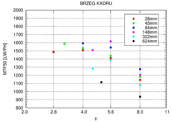

Testy rozdzielczości prowadzimy na podstawie zdjęć odpowiedniej tablicy testowej. Zdjęcia robione są dla różnych ogniskowych i różnych wartości przysłony. Następnie, za pomocą programu Imatest, obliczamy rozdzielczość, wykorzystując kontury położone w centrum i na brzegu kadru. Wyniki prezentujemy w postaci wartości funkcji MTF50. Niestety X70 nie pozwala na zapis plików w formacie RAW zatem wszystkie obliczenia dokonaliśmy na plikach JPEG z minimalnym wyostrzaniem. Wyniki naszych pomiarów prezentujemy na poniższych wykresach, przy czym pierwszy dotyczy centrum, drugi natomiast brzegu kadru.
Pentax X70 - Optyka
Pentax X70 - Optyka

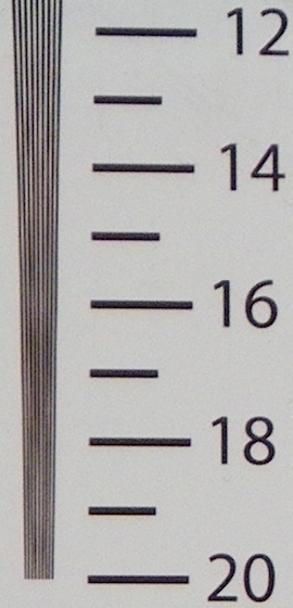

Pentax X70 wykazuje podobne tendencje jeśli chodzi o wyniki rozdzielczości jak P90. W centrum kadru najwyższe wyniki notujemy dla krótszych ogniskowych. Przy zwiększaniu ogniskowej rozdzielczość spada, osiągając minimum dla końca zakresu. Podobnie jak dla P90 również w przypadku X70 nie widać takiej zależności dla wyników z brzegu kadru. Tym razem minimalne wartości aparat osiąga dla maksymalnej długości ogniskowej.
Mimo iż można dopatrzyć się pewnych podobieństw w sposobie zachowania się wyników rozdzielczości z X70 i P90, to trudno jednak porównać same wartości. Oba aparaty mają różne skale wyostrzania JPEG-ów i podczas gdy w Pentaxie odnajdziemy 3 stopniową skalę w Nikonie mamy do dyspozycji aż 5 stopni oraz możliwość wyłączenia wyostrzania. Ponieważ testy rozdzielczości przeprowadzamy zawsze z możliwie najniższym wyostrzaniem, w X70 wyostrzanie było ustawione na najmniejszą możliwą wartość w Nikonie zaś, wyostrzanie było wyłączone. Wydanie zatem sprawiedliwego wyroku w tej kategorii jest niemożliwe.
Poniżej prezentujemy wycinki zdjęć tablicy testowej w skali 1:1 z okolic centrum kadru dla maksymalnej i minimalnej rozdzielczości.

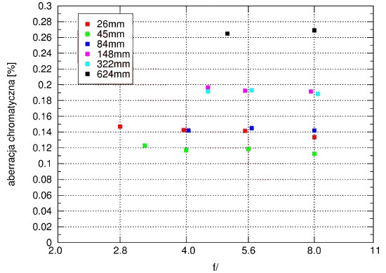

Aberracja chromatyczna

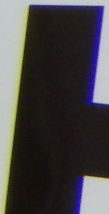

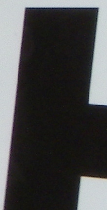

Poziom aberracji chromatycznej w X70 jest najwyższy dla maksymalnej długości ogniskowej obiektywu. Osiąga ona w tym przypadku poziom uznawany przez nas za bardzo duży. Skracanie ogniskowej zmniejsza efekt aberracji ale dla 322 i 148 mm utrzymuje się ona wciąż na znacznym poziomie. Wartości wypadające w górnej strefie przedziału dużej aberracji nie są powodem do zachwytu. Dla krótszych ogniskowych sytuacja przedstawia się nieco lepiej. Dla 84 i 26 mm aberracja chromatyczna osiąga podobny poziom wypadający na granicy obszaru średniej i dużej aberracji. W tej kategorii najlepiej wypadły wyniki dla 45 mm, gdzie aberracja osiągnęła poziom średni.
Pentax X70 - Optyka
Jak widać nie ma powodów do pochwał. W przypadku Pentaxa nie ma ogniskowej, dla której aberracja spadłaby do poziomu małego. Nikon P90 pod tym względem wypada jednak wyraźnie lepiej. Co prawda również w jego przypadku aberracja była największa dla najdłuższej ogniskowej, jednak formalnie rzecz biorąc nie osiągnęła przedziału bardzo dużych wartości. Dodatkowo dla 46 i 85 mm mieliśmy do czynienia z aberracją na małym poziomie. Na tym polu X70 przegrywa z P90.

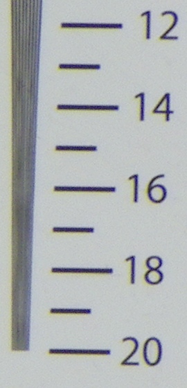

Poniżej prezentujemy w skali 1:1 wycinki zdjęć tablicy testowej, przedstawiające krawędzie czerni i bieli na zdjęciach z najwyższym i najniższym poziomem aberracji chromatycznej.
624 mm, f/8.0 45 mm, f/8.0
Pentax X70 - Optyka Pentax X70 - Optyka

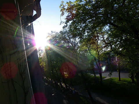

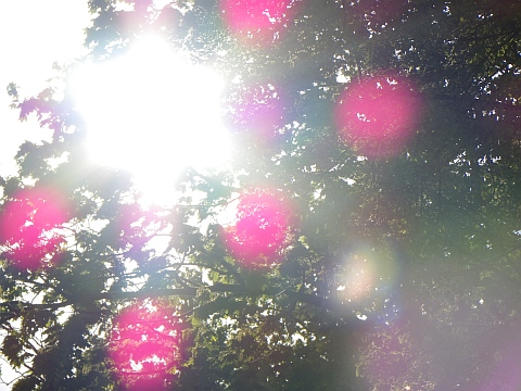

Odblaski

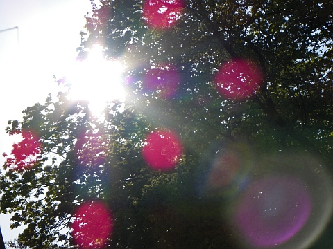

Pentax X70 ma obiektyw zawierający 14 elementów optycznych ustawionych w 11 grupach. Tak skomplikowana konstrukcja sprzyja powstawaniu odblasków i blików przy fotografowaniu pod ostre światło. Efekty widoczne są na prezentowanych poniżej przykładach. Dla wszystkich przetestowanych ogniskowych odblaski i bliki są wyraźne i intensywne. Użytkownicy Pentaxa powinni być zatem świadomi tego efektu i uważać na niego przy robieniu zdjęć pod ostre światło.
26 mm, f/8.0
Pentax X70 - Optyka
45 mm, f/8.0
Pentax X70 - Optyka
84 mm, f/8.0
Pentax X70 - Optyka
148 mm, f/8.0
Pentax X70 - Optyka
322 mm, f/8.0
Pentax X70 - Optyka
624 mm, f/8.0
Pentax X70 - Optyka

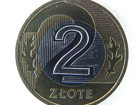

Makro

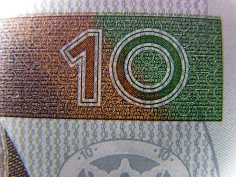

Pentax X70 posiada formalnie dwa tryby makro. Oba dostępne są jako tryb autofokusa i znajdziemy je pod prawym przyciskiem wybieraka wielofunkcyjnego. Pierwszy z trybów pozwala na fotografowanie obiektów w zakresie odległości od 10 do 50 cm. Przełączenie obiektywu w drugi z trybów powoduje ustawienie zoomu aparatu w pozycji, w której możliwe jest fotografowanie obiektów oddalonych od obiektywu na minimalną odległość 1 cm. Fotografowanie z tak małej odległości powoduje, że obiektyw zdecydowanie odcina dopływ światła do fotografowanego obiektu. Dobrze jest również zwrócić uwagę na to, aby przypadkiem nie porysować sobie obiektywu zbliżając aparat do fotografowanego obiektu. Poniżej prezentujemy zdjęcia monety dwuzłotowej oraz fragmentu banknotu 10 złotowego wykonane z odległości 1 cm.
53 mm, f/3.5
Pentax X70 - Optyka
53 mm, f/3.5
Pentax X70 - Optyka
