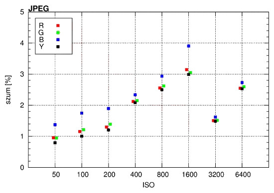

Szumy
Pomiar szumów matrycy wykonaliśmy na zdjęciach tablicy Kodak Q-13, korzystając z programu Imatest. Szum zmierzyliśmy dla wszystkich dostępnych czułości. Wyniki prezentujemy na poniższym wykresie.
Pentax X70 - Własności matrycy
Diabeł wie jakie licho siedzi w oprogramowaniu produkującym pliki JPEG w aparatach, zatem ocena szumów z tych plików nie jest wiarygodna. Można jednak powiedzieć parę słów o przedstawionych na powyższym wykresie wynikach. Po pierwsze trzeba przyznać, że zachowują się one w całkiem przyzwoicie. Szum rośnie w miarę wzrostu czułości i nie obserwujemy dziwnych załamań i skoków jak miało to miejsce w P90. Mimo pewnych różnic można powiedzieć, że oba aparaty zachowują się podobnie jeśli chodzi o poziom szumów. W przypadku Pentaxa jednak wykres wskazuje na bardziej jednorodną ze względu na czułość ingerencję oprogramowania w zapisywane pliki niż ma to miejsce w przypadku Nikona.

Porównanie wycinków potwierdza, że poziom szumu jest podobny dla obu aparatów i na tyle wysoki dla wyższych czułości, że poddaje w wątpliwość ich użyteczność. W zasadzie dodatkowy komentarz dotyczący czułości ISO 3200 i ISO 6400 jest zbędny. Ich zastosowanie nie dość, że dramatycznie ogranicza rozmiar zdjęcia, to jego mizerna jakość jest wyraźnie widoczna na powyższych przykładach. Fragmenty dla czułości ISO 800 i ISO 1600 pokazują również różnicę w działaniu algorytmów stojących za produkcją JPEG-ów w obu aparatach, przejawiającą się w odmiennej strukturze obserwowanego szumu.

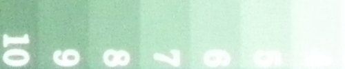

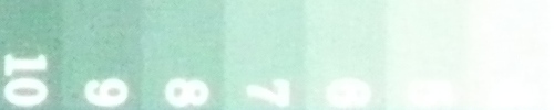

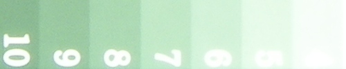

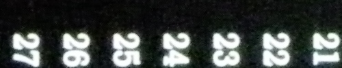

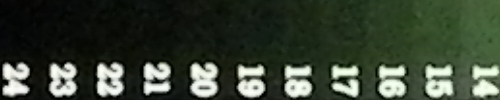

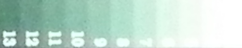

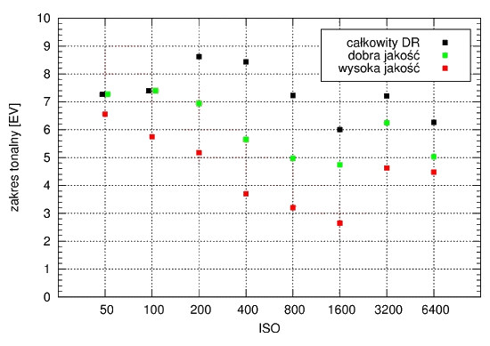

Spójrzmy teraz na zakres tonalny Pentaxa X70. Ten parametr matrycy wyznaczamy w oparciu o zdjęcia tablicy Stouffer T4110. Obliczenia wykonujemy programem Imatest. Standardowo wyniki podajemy dla najlepszej jakości zdjęcia (stosunek szumu do sygnału na poziomie 0.1) i dla dobrej jakości (stosunek szumu do sygnału na poziomie 0.25). Pokazujemy również całkowity zakres tonalny.
Nie mając dostępu do surowego sygnału z matrycy zmuszeni jesteśmy ocenić zakres tonalny na plikach JPEG. Zastanawiać może wzrost całkowitego zakresu tonalnego dla ISO 200 i ISO 400. Całkowity zakres tonalny jednak jest zależny od szumu, zatem rozsądniej jest ocenić zakres tonalny bazując na wynikach dla wysokiej jakości zdjęcia. W tej kwestii można powiedzieć, że Pentax utrzymuje dobry poziom i jest on porównywalny z tym co osiąga P90.

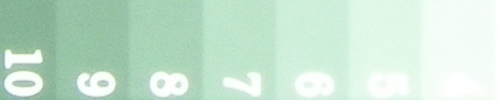

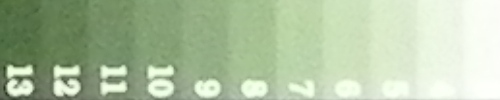

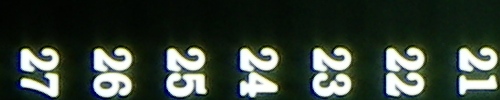

Zakres tonalny na plikach zapisanych w formacie JPEG możemy ocenić wizualnie na wycinkach zdjęć tablicy Stouffer T4110. Odległość pomiędzy sąsiednimi polami szarości wynosi 0.3 EV.
ISO Granica bieli
50 Pentax X70 - Własności matrycy
100 Pentax X70 - Własności matrycy
200 Pentax X70 - Własności matrycy
400 Pentax X70 - Własności matrycy
800 Pentax X70 - Własności matrycy
1600 Pentax X70 - Własności matrycy
3200 Pentax X70 - Własności matrycy
6400 Pentax X70 - Własności matrycy
ISO Granica czerni
