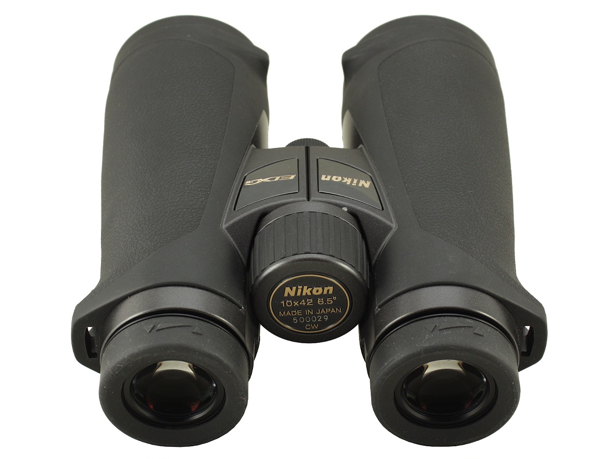

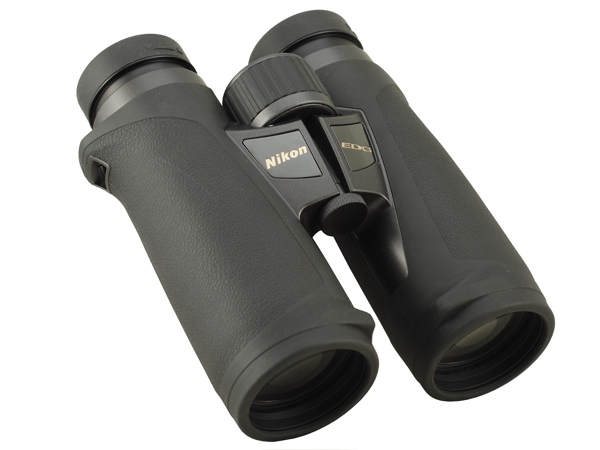

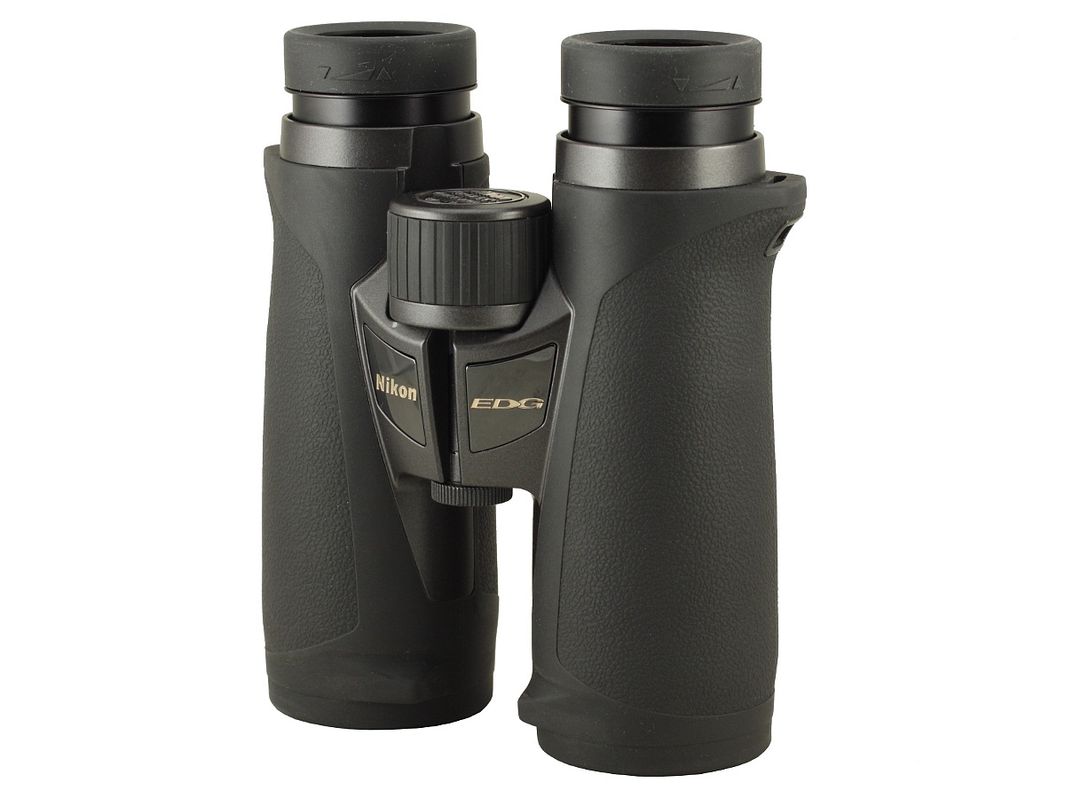

Nikon 10x42 EDG - test lornetki
Nowe modele EDG są już jednak dostępne w Europie i nic nie stoi na przeszkodzie aby je testować, co niniejszym czynimy.
W nowej serii EDG mamy do dyspozycji pięć modeli lornetek o parametrach 8x32, 10x32, 7x42, 8x42 i 10x42. Zawierają one szkło niskodyspersyjne ED w obiektywach i wysokiej klasy okulary o płaskim polu, dzięki czemu obraz ma być bardzo ostry w całym polu widzenia. Lornetki zbudowano w systemie dachowym Schmidta-Pechana, z pryzmatami pokrytymi powłoką fazową i powłoką dielektryczną, która odbija aż 99% padającego na nią światła i to w zakresie od 400 do 700 nm. Obudowa jest wytrzymała, wodoodporna do 5 merów (na 10 minut) i wypełniona azotem.

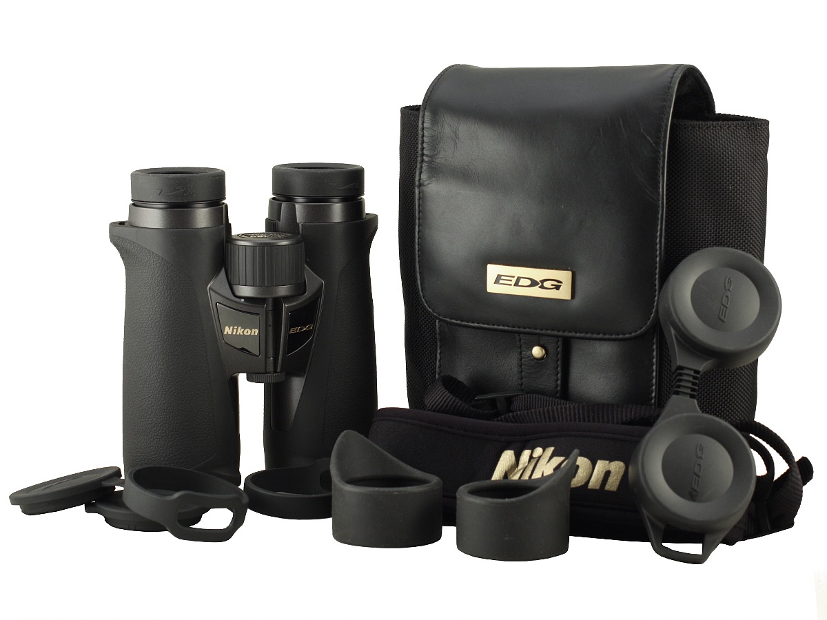

Kupujący dostaje w zestawie pasek na szyję, miękki futerał, łączony dekielek na okulary, dekielki na obiektywy mocowane do tubusów oraz dodatkowe, profilowane muszle okularowe, które po prostu nakłada się na te przymocowane do okularu. Lornetka objęta jest 10-letnią gwarancją.
