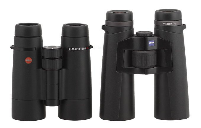

Rzeczywisty rozmiar obiektywów Lewy:   42.04+/- 0.05 mm
Prawy:  42.03+/- 0.05 mm
8 / 8.0 pkt
Rzeczywiste powiększenie 9.89+/- 0.1 raza 3 / 3.0 pkt
Sprawność optyczna 87+/- 1% 14.5 / 25.0 pkt
Aberracja chromatyczna W centrum mała, na brzegu zauważalna. 6.8 / 10.0 pkt
Astygmatyzm Znikomy. 8.9 / 10.0 pkt
Dystorsja Odległość pierwszej zakrzywionej linii od centrum pola w stosunku do promienia pola widzenia: 73% ± 3% 9 / 10.0 pkt
Koma Pojawia się w 70-75% promienia od centrum pola i na samym brzegu jest średnia. 7 / 10.0 pkt
Nieostrość obrazu Nieostrość pojawia się w odległości 87% ± 4% od centrum pola widzenia. 7 / 10.0 pkt
Pociemnienie brzegowe Prawie niezauważalne. 4.4 / 5.0 pkt
Odwzorowanie bieli Lekkie nachylenie krzywej transmisji z tendencją wzrastającą w kierunku czerwonej części widma. 4.5 / 5.0 pkt
Kolimacja osi Idealna. 5 / 5.0 pkt
Wewnętrzne odblaski
Lewy: Prawy:
Leica Ultravid HD-Plus 10x42 - Wewnętrzne odblaski - Lewy Leica Ultravid HD-Plus 10x42 - Wewnętrzne odblaski - Prawy
Jasna poświata w dalszej okolicy źrenic wyjściowych.
3.4 / 5.0 pkt
Obudowa Jedna z mniejszych lornetek w klasie 10x42. Solidna i matowa guma na obiciu. Nic nie odstaje ani nie odchodzi. Dobrze leży w ręku i przy oku. Gumowane muszle okularowe z regulacją o pięciu stopniach. Żadnych zastrzeżeń. 8 / 8.0 pkt
Ogniskowanie Wygodna śruba centralna, która pracuje płynnie i z należytym oporem (zakres pracy to 450 stopni). Indywidualne ogniskowanie poprzez click-stop na śrubie centralnej. Nic nie rusza się na zewnątrz. 5 / 5.0 pkt
Wyjście na statyw Opcjonalny łącznik statywowy. 2 / 3.0 pkt
Rozstaw okularów od 54.4 do 75.4 mm 5 / 6.0 pkt
Min. odległość ostrego widzenia 2.60 metra. 1.5 / 2.0 pkt
Okulary O polu własnym 63.1 stopnia (wg wzoru uproszczonego) i 57.7 stopnia (wg wzoru tangensowego). 12.5 / 20.0 pkt
Pole widzenia Zmierzone przez nas wyniosło 6.38 ± 0.04 stopnia i było w granicach błędów pomiarowych zgodne ze specyfikacją. Pole duże jak na tę klasę sprzętu. 7 / 8.0 pkt
Wyczernienie i kurz wewnątrz tubusa Czarne i rozsądnie matowe tubusy (choć nie idealnie matowe). Denko ciemne. Na pryzmatach i soczewkach ogniskujących kilka drobinek pyłu. 4.1 / 5.0 pkt
Winietowanie centralne
Lewy: Prawy:
Leica Ultravid HD-Plus 10x42 - Winietowanie centralne - Lewy Leica Ultravid HD-Plus 10x42 - Winietowanie centralne - Prawy
OL: 0.27%, OP: 0.91%
7.5 / 8.0 pkt
Jakość pryzmatów Wysokiej klasy BaK-4. 8 / 8.0 pkt
Powłoki antyodblaskowe Ciemnozielone na obiektywach i pryzmatach, zielono-żółto-fioletowe na okularach. Intensywność mała. 5 / 5.0 pkt
Gwarancja [w latach] 10 4.5 / 6.0 pkt
Wynik ostateczny
79.8%
151.6 / 190 pkt
Wynik Ekono 0pkt.
Podsumowanie
Zalety:
  • solidna, gustowna i dobrze leżąca w ręku obudowa,
  • dobra transmisja,
  • świetnie korygowany astygmatyzm,
  • niewielka koma,
  • mała aberracja chromatyczna w centrum pola,
  • bardzo dobrze korygowana dystorsja,
  • znikome pociemnienie na brzegu pola,
  • wysokiej jakości pryzmaty i powłoki,
  • świetne wyczernienie wewnątrz tubusów,
  • dobre odwzorowanie bieli.
Wady:
  • trochę za duża aberracja chromatyczna przy brzegu pola widzenia.
Historia współczesnych lornetek klasy 42 mm firmy Leica rozpoczęła się w roku 1990, kiedy, przy okazji targów Photokina, niemiecka firma zaprezentowała trzy modele Trinovid BA. Po dziesięciu latach seria doczekała się następców o nazwie Trinovid BN. Główną zmianą było zmniejszenie minimalnego dystansu ustawiania ostrości, stąd litera N w nazwie (od angielskiego near). Nie jest wykluczone, że trochę usprawniono też powłoki antyodbiciowe.
W 2003 roku oferta firmy została uzupełniona o modele Ultravid BR. Piszemy uzupełniona, bo Ultravidy były reklamowane jako optycznie odpowiadające Trinovidom, ale jednocześnie zamknięte w mniejszej oraz lżejszej obudowie i oferowane równolegle z Trinovidami.
W 2007 roku doszło do dwóch wydarzeń. Zaprzestano produkcji Trinovidów, a jednocześnie wprowadzono na rynek Ultravidy HD. Zmiana znów dotyczyła obudowy (kolejna, tym razem niewielka, redukcja wagi), minimalnego wzrostu pola widzenia oraz wprowadzenia powłok hydrofobowych AquaDura, a także ulepszenia powłok antyodbiciowych.
Kolejna premiera to rok 2014, kiedy Leica wprowadza serię Ultravid HD-Plus. Gdy porównamy parametry, w stosunku do Ultravida HD nie zmienia się ani jedna liczba. Producent chwali się jednak zastosowaniem nowego typu szkła firmy Schott o wyższej transmisji.
Po co to wszystko piszę? Dlatego, że na naszym portalu można znaleźć testy wszystkich modeli 10x42 od Trinovida BN do Ultravida HD-Plus i sprawdzić co zyskaliśmy przez te wszystkie lata. Po pierwsze, wyniki jednoznacznie pokazują, że w granicach błędów pomiarowych, model ze znaczkiem HD-Plus nie różni się praktycznie niczym od tego oznaczonego symbolem HD. Być może transmisja jest trochę inna, ale nawet na pomiarach wykonanych spektrofotometrem różnice są tak niewielkie, że nie wiemy czy to efekt błędów pomiarowych, różnych egzemplarzy czy faktycznego wpływu szkła Schott HT. A jeśli na spektrofotometrze nie widać specjalnej różnicy, okiem nie zobaczymy jej tym bardziej.
Ponieważ Ultravid HD nie różnił się optycznie prawie wcale od Ultravida BR, a ten z kolei był prawie że optyczną kopią Trinovida zamkniętą w lżejszej obudowie, wychodzi na to, że przez prawie 25 lat Leica nie wprowadziła do swojej kluczowej serii lornetek prawie żadnych innowacji optycznych. Oczywiście doceniamy redukcję wagi, minimalne polepszenie transmisji, wprowadzenie powłok hydrofobowych czy minimalny wzrost pola widzenia. Uważamy, że jak na tak długi okres czasu i renomę firmy, mogliśmy oczekiwać więcej. W efekcie Leica sama zrobiła sobie konkurencję, bo wciąż możemy dostać na rynku wtórnym pięknie zachowane Trinovidy za mniej niż połowę ceny nowych Ultravidów HD-Plus.
Taktyka Leiki dziwi tym bardziej, że przecież tej firmie nie można odmówić innowacyjności w optyce w ogólności, a w klasie lornetek w szczególności. Firma jest przecież pionierem optyki dalmierzowej i potrafi robić tak rewolucyjne ruchy, jak ostatnie wprowadzenie na rynek instrumentów z pryzmatami typu Perger-Porro. Dlaczego w klasie zwykłych lornetek zmiany dozuje nam tak skromnie, nie wiemy.
Żeby nie kończyć naszego testu narzekaniami, warto wyraźnie zaznaczyć, że w klasie lornetek premium, oprócz bardzo dobrej optyki, poważną zaletą Leiki jest jej rozmiar. Widać to na poniższym zdjęciu, gdzie stoi ona obok Zeissa Victory HT 10x42.
Z drugiej strony, w tej klasie sprzętu Leica nie jest jedynym renomowanym producentem, który robi bardzo dobre i jednocześnie niewielkie lornetki. Pokazuje to kolejne zdjęcie, na którym testowana Leica stoi obok lornetki Swarovski SLC 10x42 W B.
Podsumowując, Leica Ultravid 10x42 HD-Plus to bardzo dobra lornetka. Prawie dokładnie tak samo dobra jak jej bezpośredni i dalsi poprzednicy. Mam jednak nadzieję, że kolejny model z tej serii będzie już następcą z prawdziwego zdarzenia, a wprowadzone w nim zmiany nie będą tylko kosmetyką.
